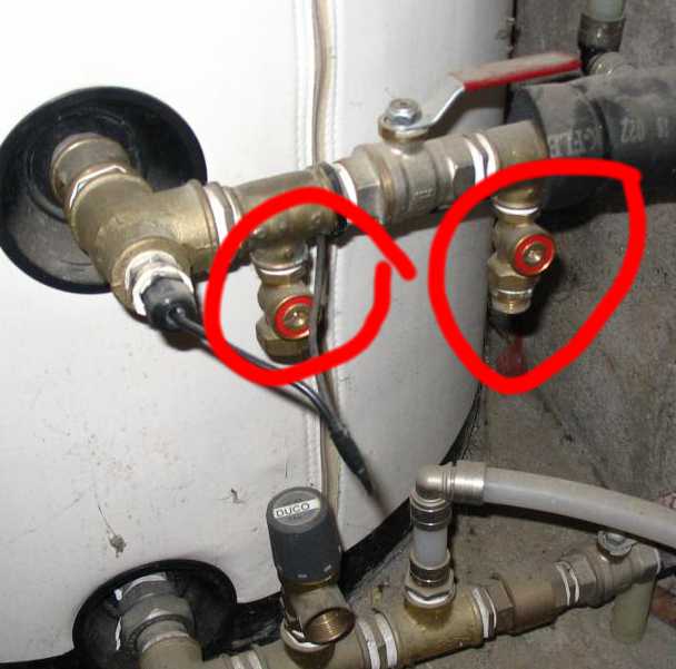

    Predeterminado Elementos de circuito hidraulico
    ¿ Que elementos son estos en la instalación?.

    Predeterminado Re: Elementos de circuito hidraulico
    Son llaves de vaciado, cerrando la llave superior (mango rojo), vacias el acumulador con la de la derecha, con la de la izquierda vacias el circuito que alimenta.
    Siempre y cuando haya otra llave de corte en el tubo inferior la cual has de cerrar. De lo contrario vaciaras todo.
    Cuidado con los vaciados de los acumuladores, si no se hace bien estos se pueden dañar irreparablemente.
    Cita Iniciado por maigler Ver mensaje
Nombre: elementos.jpg
Visitas: 305
Tamaño: 41,9 KB
    Estos elementos concretamente no pertenecen a una instalación de calefacción, sirven para vaciarla, pero no están puestos con la intención de vaciar. Pertenecen a una instalación solar.
