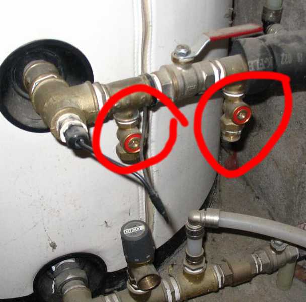

¿ Que elementos son estos en la instalación?.
Archivo adjunto 8454
Son llaves de vaciado, cerrando la llave superior (mango rojo), vacias el acumulador con la de la derecha, con la de la izquierda vacias el circuito que alimenta.
Siempre y cuando haya otra llave de corte en el tubo inferior la cual has de cerrar. De lo contrario vaciaras todo.
Cuidado con los vaciados de los acumuladores, si no se hace bien estos se pueden dañar irreparablemente.
