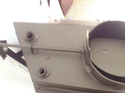

    Predeterminado Re: Hidro Bronpi 80
    Tienes que ponerla segun esta pero en la parte de arriba, posada encima del deposito del agua.
  2. #52
    ledonho está desconectado Forero
    feb 2012
    A Coruña
    29
    Si,en la primera foto está así,posada en la parte alta del hogar de la caldera
    Enviado desde mi iPhone con Tapatalk
  3. #53
    Gonono está desconectado Forero Junior
    oct 2013
    Mondoñedo
    12
    Pero es dentro, donde haces el fuego, en la parte superior.
    La metes verticalmente y luego la pones horizontal y la empujas hacia atrás para que no campanee hacia delante y queda colocada, lo que hace es tener la salida del tiro mas pequeña para aprovechar mas el calor.
  4. #54
    feb 2012
    A Coruña
    29
    Si,en la primera foto ya está así,lo q pasa es que no se aprecia.Gracias!!!

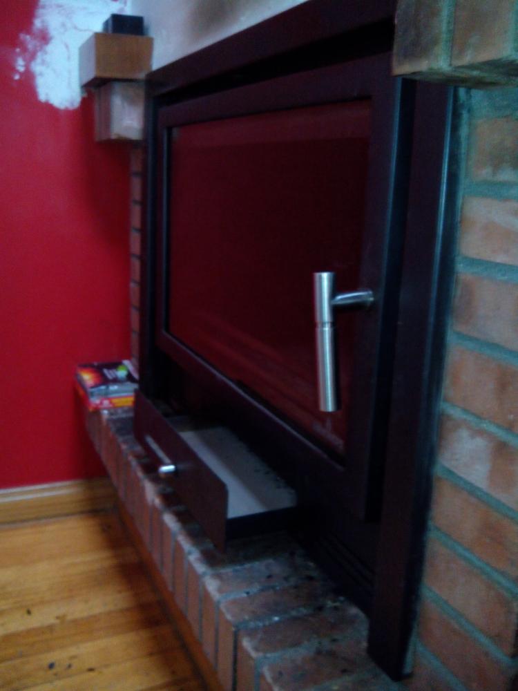

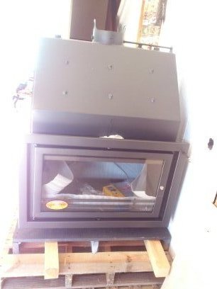

    Foto del mi Brompi 80

    Cita Iniciado por Gonono Ver mensaje
Nombre: IMG_20140130_134607.jpg
Visitas: 954
Tamaño: 53,8 KB
    gracias gonono, por toda la info, yo estoy pensando en sustituir mi hogar, por uno de estos,
  13. #63
