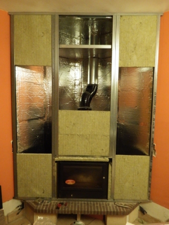

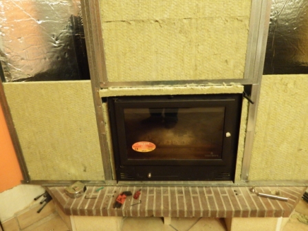

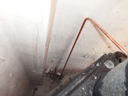

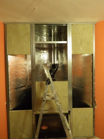

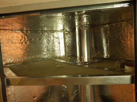

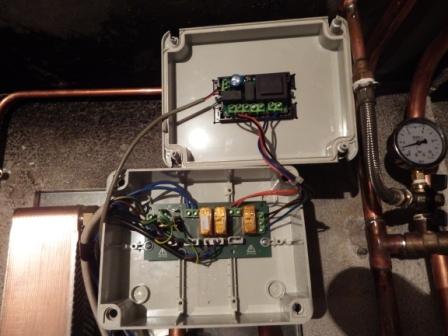

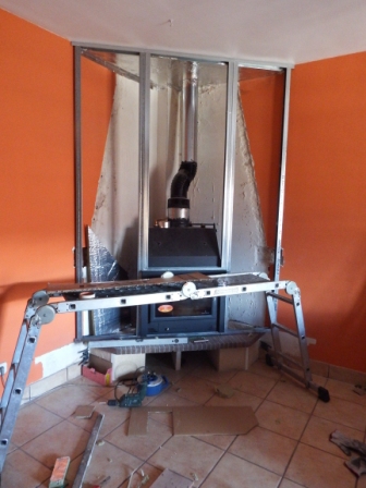

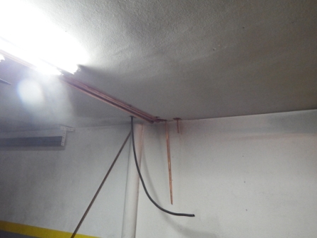

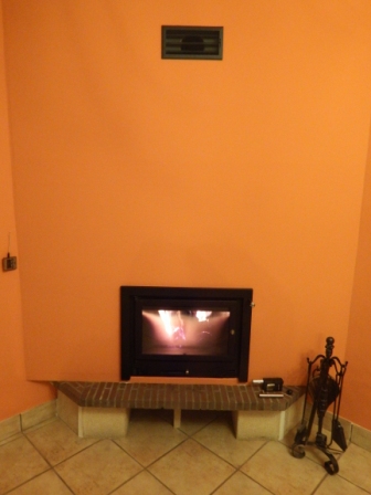

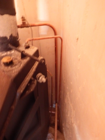

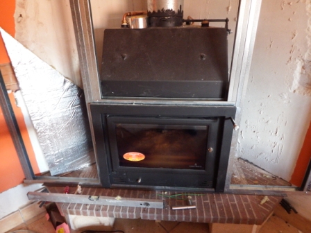

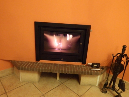

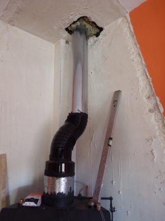

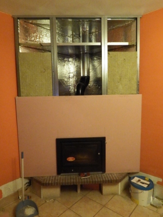

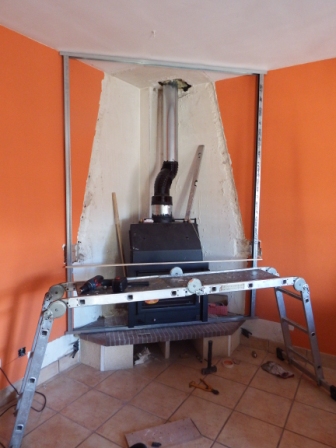

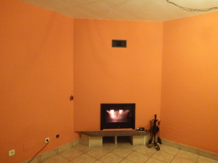

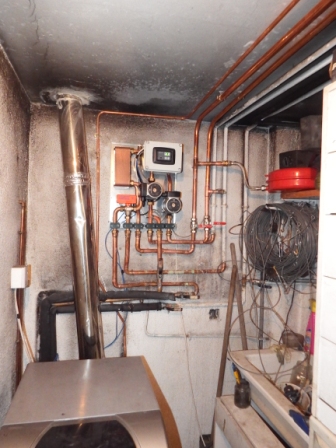

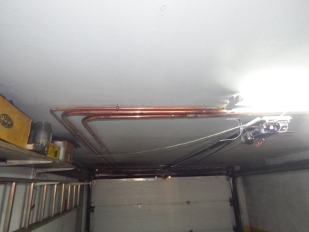

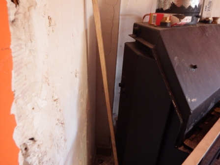

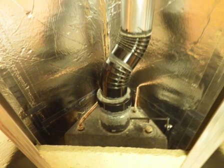

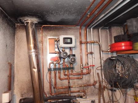

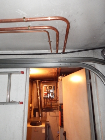

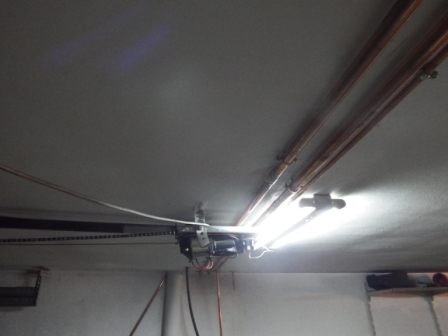

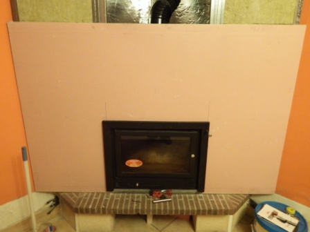

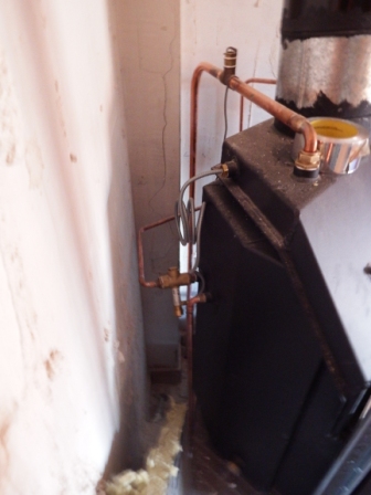

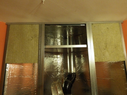

    Hola ha todos
    Este el montaje de la hidroestufa bronpi 60 que he colocado en casa después de leer mucho por ahí me decidí por la bronpi y bueno este es el resultado la estufa es perfecta calienta toda la casa que tiene una superficie de 185m2 y unos 330m3 mas o menos y los radiadores a tope todos gasto de leña pues al principió hasta poner la estufa a 68 o 70 grados gasta pero cuando los alcanza no es mucho por lo que llevó unos 3,5kg de media por hora yo la pongo todos los días unas 7 u 8 horas y la casa se mantiene hasta la mañana después de toda la noche sin nada a unos 20 y 21 grados perfecto sobre todo cuando veo que el gasoil no baja nada y la casa caliente bueno espero que os despeje dudas a todos los interesados en esta forma de calentarse si tenéis dudas preguntarme y procurare responderos y aclararos lo que pueda
    Ha el gasto que he calculado en leña es de unos 3750kg que al precio que yo la compro en Madrid seria de unos 450€ más o menos un ahorro importantísimo en mi caso.

  9. #34
    Avatar de Tobaga
    Tobaga está desconectado Forero
    feb 2012
    Barcelona
    64
    Predeterminado Re: Hidro Bronpi 80
    Felicidades!! veo que estas contento.
    Tengo varias dudas, pero no quiero agobiarte, solo te preguntaré lo mas importante.
    ¿Acumulas agua para alimentar los radiadores? y en tal caso ¿cuantos litros acumulas y a que temperatura?

    amg_decoracion está desconectado Forero Junior
    oct 2013
    el vellon
    No
    Solo tengo el agua del circuito y la que lleva la estufa que creo que es unos 47 litros.
    Los circuitos de los radiadores y el de la estufa están separados hidráulicamente entonces la acumulación para calentar el circuito de los radiadores no aria nada o eso creo
    Yo el que he montado es de 6 litros.
    No se quien te ha dicho que le pongas de 100 litros pero que te explique porque quiere que le pongas un vaso de expansión tan grande cuando la estufa está trabajando a 1 kilo de presión y con 45 a 47 litros de agua que tiene la estufa.
    Que te lo explique muy bien y si no pide otro presupuestos y haber que te dicen los demás.
    En todo caso yo no te recomiendo vaso de expansión abierto es un engorro y el cerrado va fenomenal.

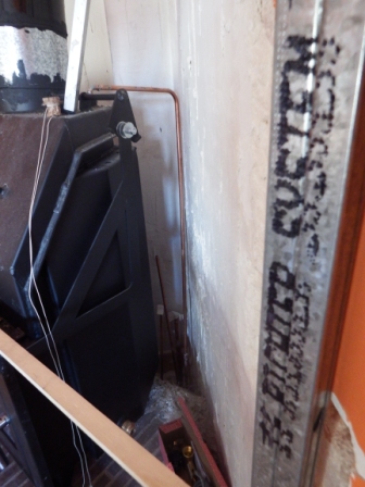

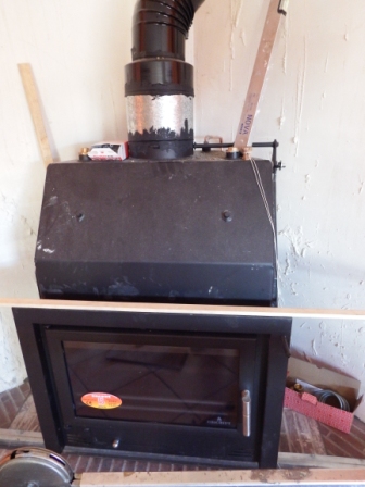

    Alguien sabe como se coloca la chapa q trae la hidroestufa (yo estoy montando el modelo 60).
    Es como un deflector de humos,pero por muchas vueltas q le doy no encuentro ninguna posición en la q se me mantenga.
    Si alguien la tiene puesta y sube una foto se lo agradecería!!!

  22. #47
    ledonho está desconectado Forero
    feb 2012
    A Coruña
    29
    Esa es la chapa q me vino con la estufa y no se en que posición se pone.
    La ponga como la ponga, no queda del todo segura, y al mínimo toque se cae del interior del hogar.
    Alguna idea?

  23. #48
    Gonono está desconectado Forero Junior
    oct 2013
    Mondoñedo
    12
    La pones dentro (por donde se van los humoos) y la empujas hacia atras, para que por su propio peso se mantenga.

  25. #50
    feb 2012
    A Coruña
    29
    La puse así,es como me decias?
