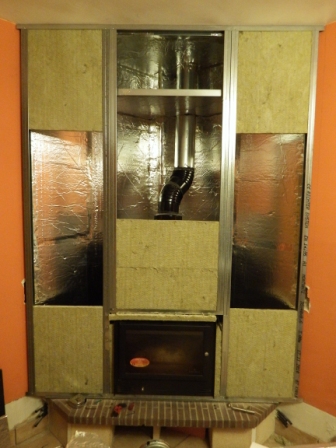

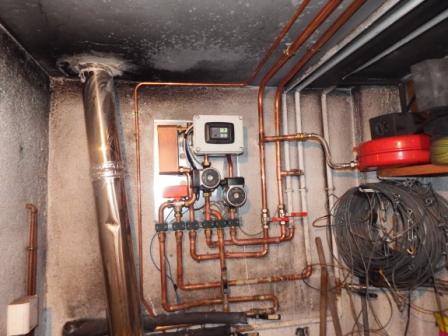

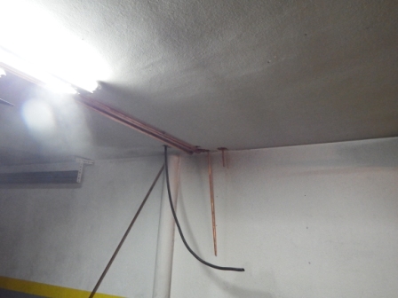

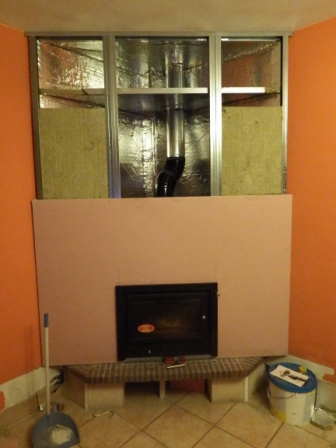

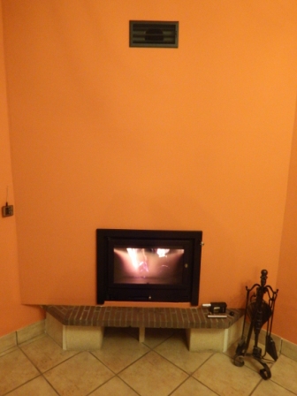

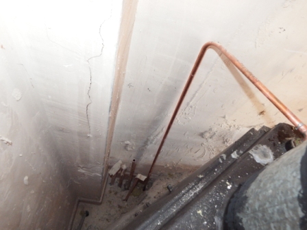

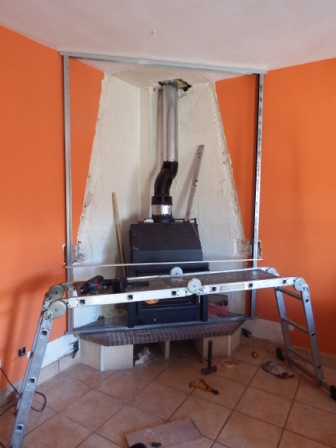

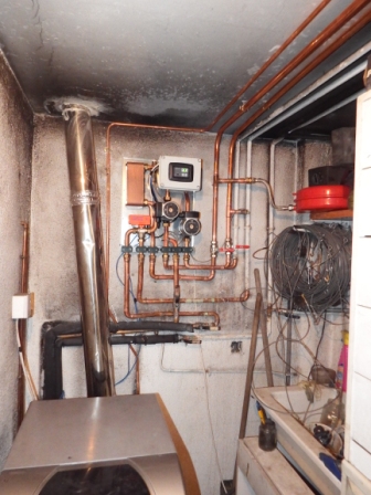

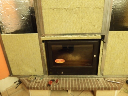

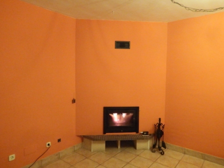

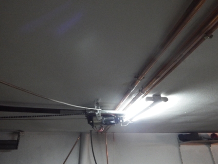

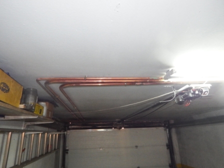

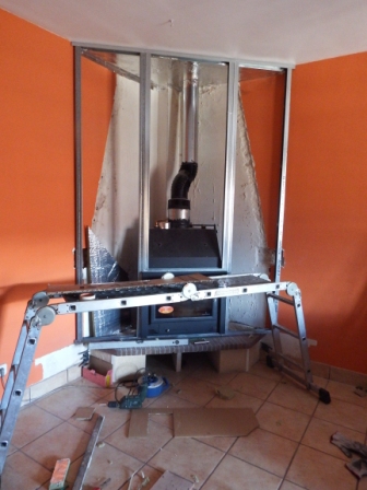

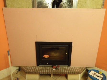

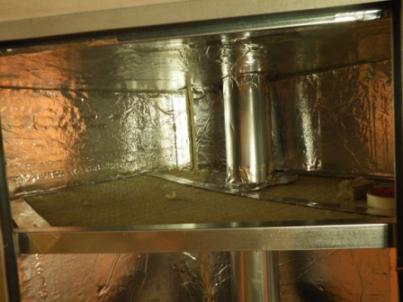

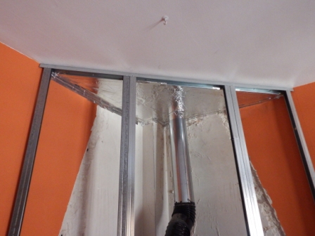

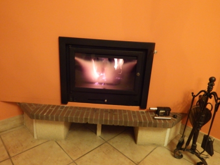

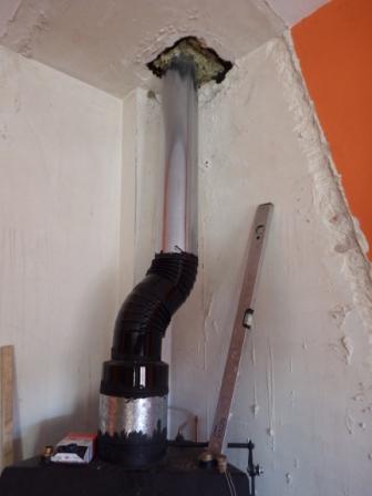

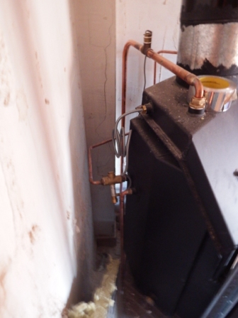

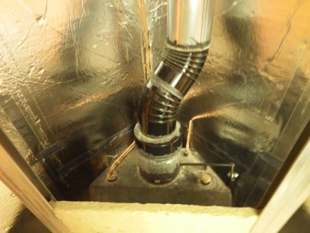

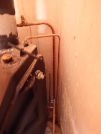

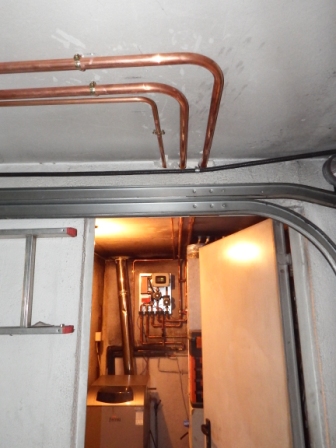

Este el montaje de la hidroestufa bronpi 60 que he colocado en casa después de leer mucho por ahí me decidí por la bronpi y bueno este es el resultado la estufa es perfecta calienta toda la casa que tiene una superficie de 185m2 y unos 330m3 mas o menos y los radiadores a tope todos gasto de leña pues al principió hasta poner la estufa a 68 o 70 grados gasta pero cuando los alcanza no es mucho por lo que llevó unos 3,5kg de media por hora yo la pongo todos los días unas 7 u 8 horas y la casa se mantiene hasta la mañana después de toda la noche sin nada a unos 20 y 21 grados perfecto sobre todo cuando veo que el gasoil no baja nada y la casa caliente bueno espero que os despeje dudas a todos los interesados en esta forma de calentarse si tenéis dudas preguntarme y procurare responderos y aclararos lo que pueda
Ha el gasto que he calculado en leña es de unos 3750kg que al precio que yo la compro en Madrid seria de unos 450€ más o menos un ahorro importantísimo en mi caso.

Felicidades!! veo que estas contento.
Tengo varias dudas, pero no quiero agobiarte, solo te preguntaré lo mas importante.
¿Acumulas agua para alimentar los radiadores? y en tal caso ¿cuantos litros acumulas y a que temperatura?

Solo tengo el agua del circuito y la que lleva la estufa que creo que es unos 47 litros.
Los circuitos de los radiadores y el de la estufa están separados hidráulicamente entonces la acumulación para calentar el circuito de los radiadores no aria nada o eso creo
Yo el que he montado es de 6 litros.
No se quien te ha dicho que le pongas de 100 litros pero que te explique porque quiere que le pongas un vaso de expansión tan grande cuando la estufa está trabajando a 1 kilo de presión y con 45 a 47 litros de agua que tiene la estufa.
Que te lo explique muy bien y si no pide otro presupuestos y haber que te dicen los demás.
En todo caso yo no te recomiendo vaso de expansión abierto es un engorro y el cerrado va fenomenal.

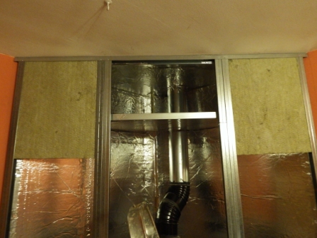

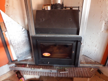

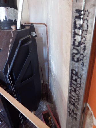

Alguien sabe como se coloca la chapa q trae la hidroestufa (yo estoy montando el modelo 60).
Es como un deflector de humos,pero por muchas vueltas q le doy no encuentro ninguna posición en la q se me mantenga.
Si alguien la tiene puesta y sube una foto se lo agradecería!!!

http://img.tapatalk.com/d/13/12/20/ara2y2yq.jpghttp://img.tapatalk.com/d/13/12/20/enudesa4.jpghttp://img.tapatalk.com/d/13/12/20/5equ9azy.jpg
Esa es la chapa q me vino con la estufa y no se en que posición se pone.
La ponga como la ponga, no queda del todo segura, y al mínimo toque se cae del interior del hogar.
Alguna idea?
Enviado desde mi iPhone con Tapatalk
La pones dentro (por donde se van los humoos) y la empujas hacia atras, para que por su propio peso se mantenga.

http://img.tapatalk.com/d/13/12/21/ju2y4ega.jpghttp://img.tapatalk.com/d/13/12/21/yjazybah.jpg
La puse así,es como me decias?
