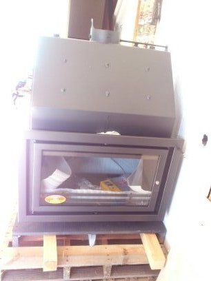

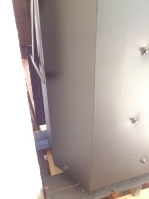

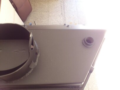

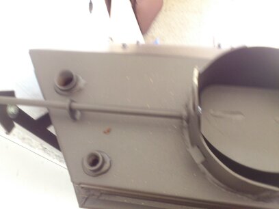

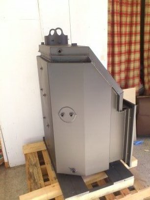

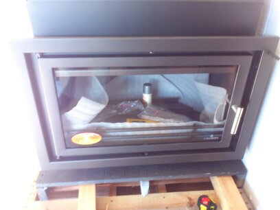

Tienes que ponerla segun esta pero en la parte de arriba, posada encima del deposito del agua.
Si,en la primera foto está así,posada en la parte alta del hogar de la caldera
Enviado desde mi iPhone con Tapatalk
Pero es dentro, donde haces el fuego, en la parte superior.
La metes verticalmente y luego la pones horizontal y la empujas hacia atrás para que no campanee hacia delante y queda colocada, lo que hace es tener la salida del tiro mas pequeña para aprovechar mas el calor.
Si,en la primera foto ya está así,lo q pasa es que no se aprecia.Gracias!!!

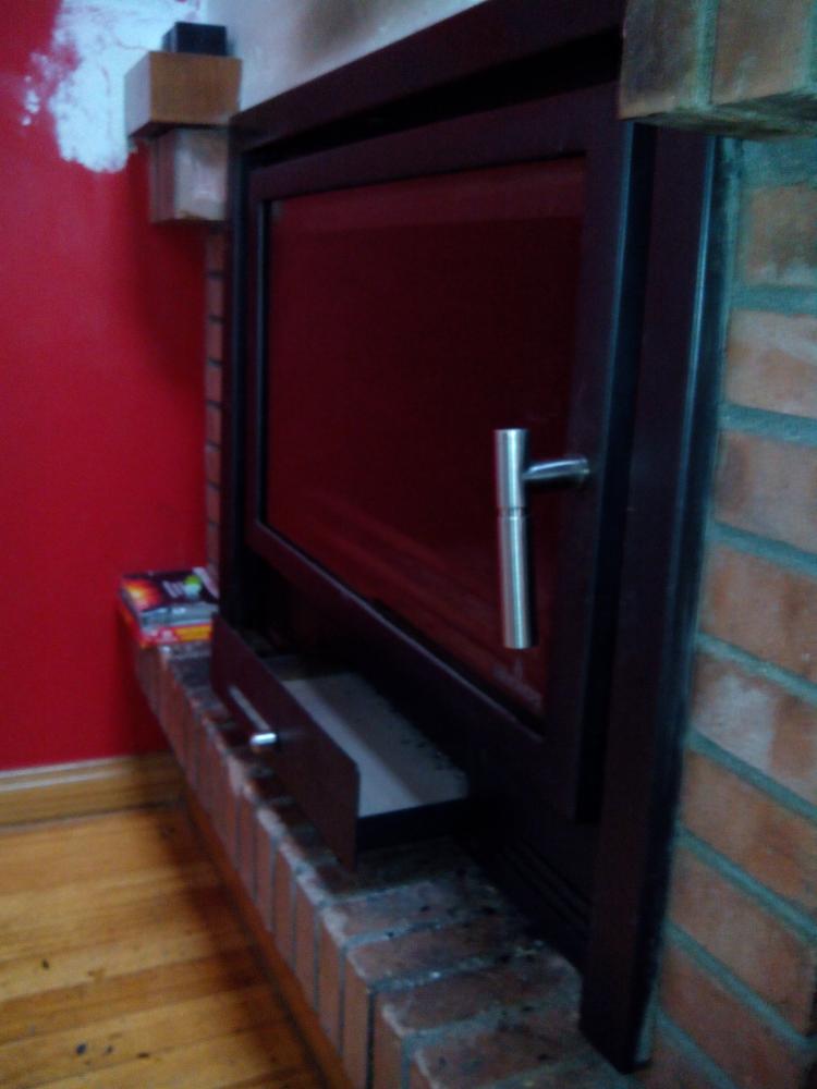

La compre en Chimeneas Lofre. Si te fijas en las fotos todas las Brompi vienen sin cajón para extraer las cenizas (lo tienen interior) fíjate en la mía que tiene puerta e para recoger las cenizas y es muchísimo mas cómodo.
Intentare ponerte unas fotos mañana.
