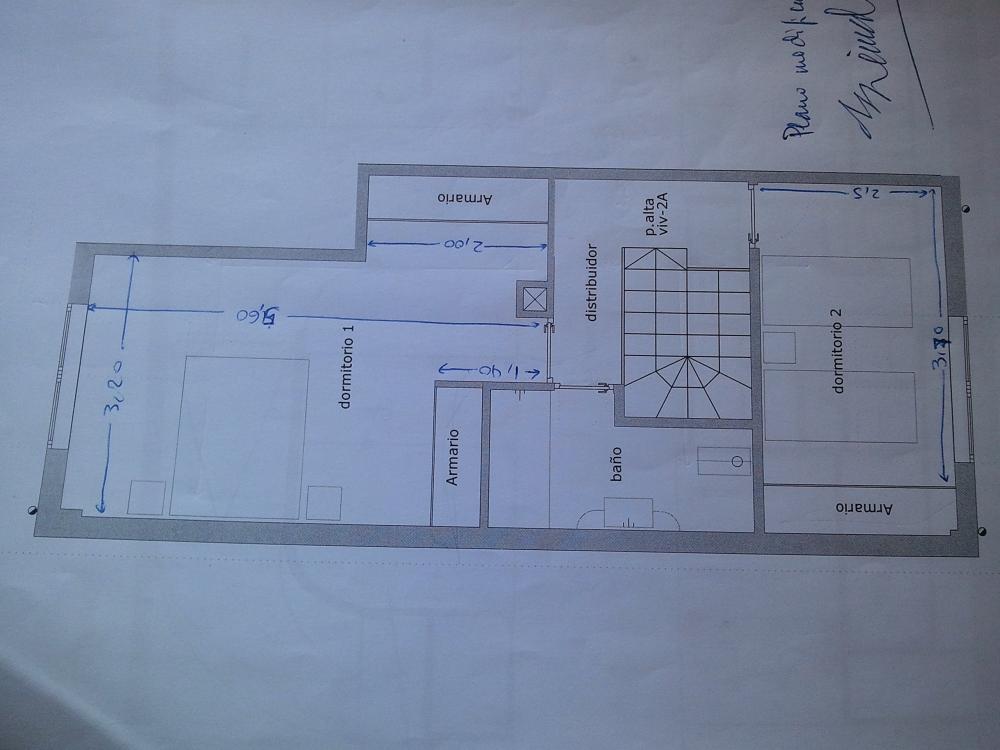

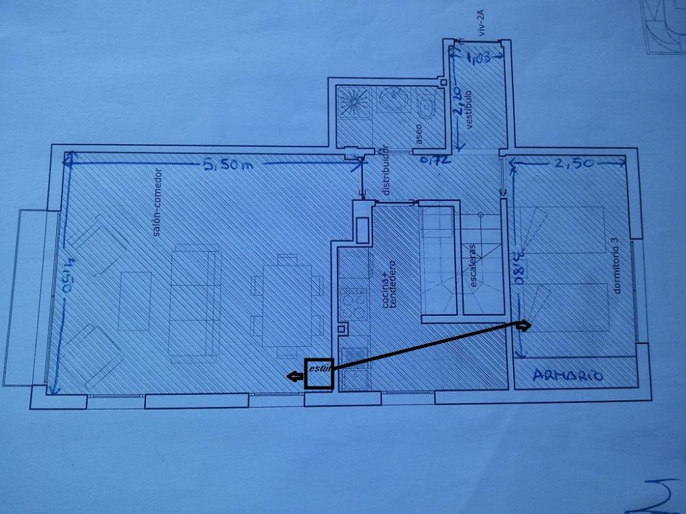

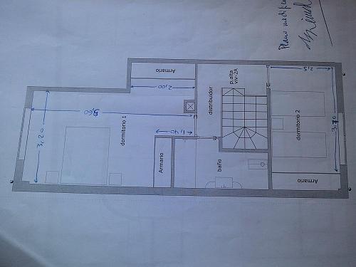

    Hola a todos
    Mi nombre es Jose Luis y necesito referencias para poder decidirnos con mejor criterio y sacarnos de este mar de dudas
    Despues de mucho darle vueltas y ver las distintas opciones de estufas, hemos llegado a la conclusión de que lo que necesitamos es una canalizable puesto que nuestra prioridad es tener la planta de abajo uniformemente caliente y que debido a que el tiro de escalera hacia la planta de arriba está justo antes que la última habitación de la planta baja, si no canalizamos no podemos garantizar esa uniformidad de temperatura.
    Y ahora vienen donde la matan. Tenemos dos presupuestos uno con CS THERMOS TESI y otro con PIAZZETTA 958. El de Piazzeta me sale por 800€ más porque según ellos son lo mejor de lo mejor, pero el CS THERMOS TESI me dicen que el quemador dinámico que tienen no hay quien lo supere.
    Así que necesito consejo o experiencias de quien pueda tenerlas, para decidirnos de una vez. En ambas el instalador es de la zona y me inspiran confianza.
    Para más datos vivo en la sierra norte de Madrid, es un piso-duplex de esquina con aislamiento medio (que tuve que reforzar yo con ISOFLOC porque el cabrito del promotor no puso nada de nada). Cada planta mide unos 55 m2, los techos en planta baja son de 2,5m y en planta alta de media hay de altura 3,5m. La idea es instalarla en el salon y canalizar hasta la habitación de esa planta por falso techo (4m más o menos) y si es posible canalizar en habitación de planta alta que está justo encima y mismas dimensiones que la habitación de planta baja (en este caso solo nos valdría la Piazzete porque admite hasta 16m de canalizaciones).
    Así que espero con expectación toda la información que podáis facilitarme, que será toda bienvenida. Adjunto planos de mi caso por si sirven

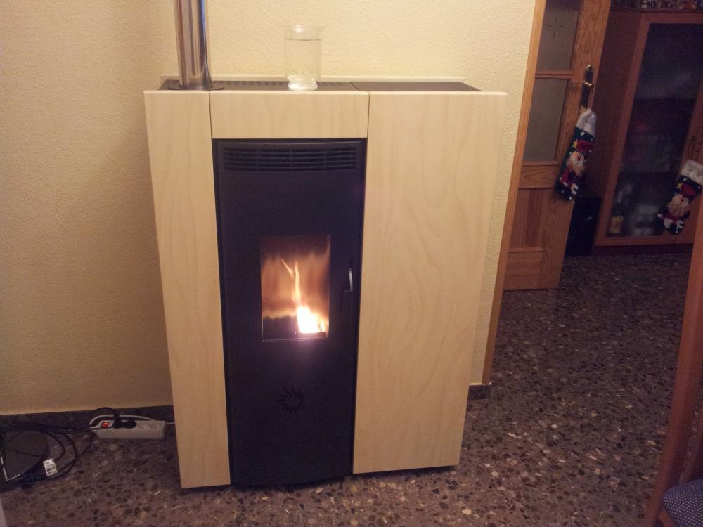

    esta esta puesta en casa de un primo mio y es una pasada calienta toda la casa 110m(aprox) ruido ninguno,consume un saco a las 24 horas,y la casa esta todo el dia/noche sobre 22 grados,la estufa todo el dia al minimo, aguanta una semana tranquilamente sin limpiar.
