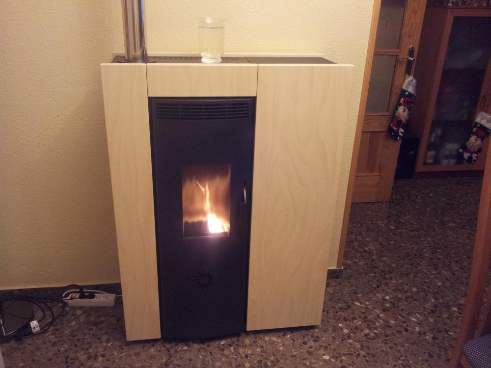

Archivo adjunto 6739
esta esta puesta en casa de un primo mio y es una pasada calienta toda la casa 110m(aprox) ruido ninguno,consume un saco a las 24 horas,y la casa esta todo el dia/noche sobre 22 grados,la estufa todo el dia al minimo, aguanta una semana tranquilamente sin limpiar.
