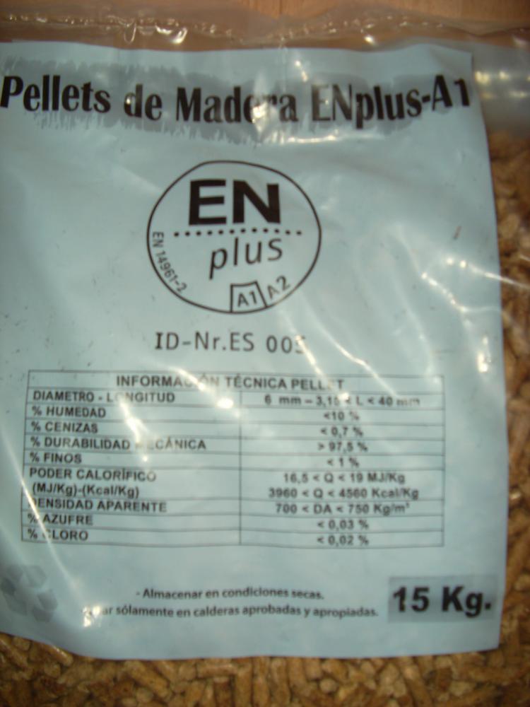

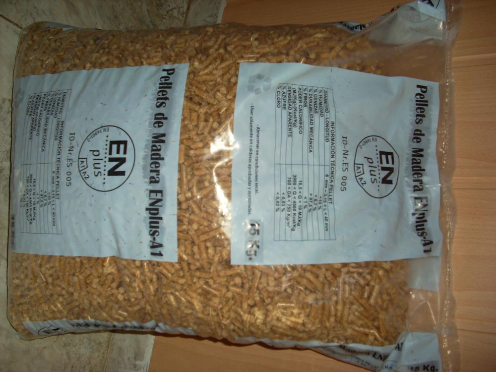

    este es el saco de pellets que gasto.

    Cita Iniciado por MANU54 Ver mensaje
Nombre: IMG_0131.jpg
Visitas: 1724
Tamaño: 90,6 KB
Nombre: IMG_0132.jpg
Visitas: 1513
Tamaño: 63,2 KB
    Son Burpellet, son los que gasto yo. Si son EnPlus A1 y a mi me van muy bien.

    El pellet creo que es bueno segun la imagen.

    Perdonar mi tardanza pero no he podido antes. Oscar lopez, lo de que son Burpellet, no pone dicha marca de echo no pone ninguna, solo el cuadro que aparece en la foto. En cuanto al tiro son 5 metros verticales mas la T y el copete de la pare de arriva. Decir que he estado trasteando los parametros y he disminuido un poco la potencia del sinfin y aumentado un poco la velocidad de aspiracion de humos y ahora apenas deja una manchita de costra en la cesta muy superficial.

    En cuanto al pellet, Burpellet es muy buen pellet, yo uso cuatro marcas y este es de los mejores.
    Porque pone 0005, es su número de certificación.

    Cita Iniciado por Oscar Lopez Ver mensaje
    Como no venia ninguna marca no sabía lo de la numeración me alegro de que sea bueno, pues me salió a buen precio.
