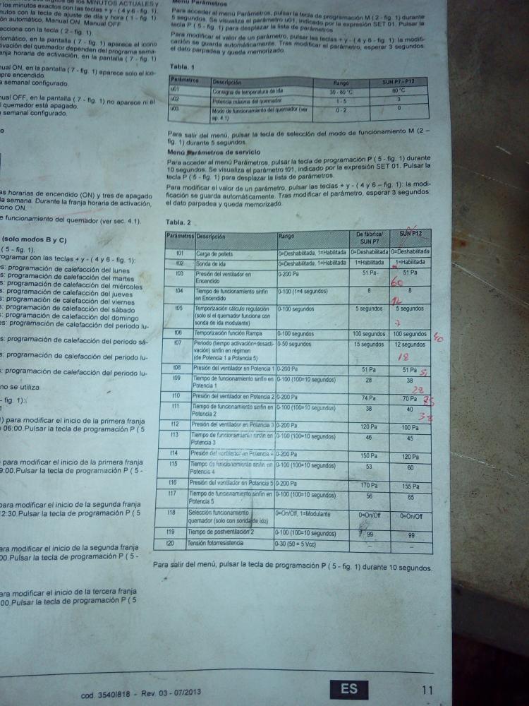

    Anton 70 está desconectado Forero
    abr 2014
    Santiago de Compostela
    28
    Predeterminado Re: Quemador ferroli SUN P7
    Cita Iniciado por msabate Ver mensaje
    que parametros tienes, yo tengo modificados la carga de pellet, creo que en 11 o 12 (los cambio segun la calidad del pellet) el tiempo de carga , presion de encendido, presion en potencia 1 y el de rampa, los tendria que mirar, pero no varian mucho con respecto a los de fabrica.
    En foto puedes ver los parámetros que le tengo.
    Estos los puse hoy para probar pues enciende bien y todo, el problema surge cuando empieza a funcionar el termostato del salon que es cuando se calienta el tubo.
    Probe con un mechero en la entrada de los pellets como tiraba y la llama la absorbía con lo cual tiro tengo.
    Ya me direis algo al respecto

    msabate está desconectado Forero Junior
    sep 2012
    Noain
    8
    yo el t7 lo tengo en 18,
    con el tipo de pellet que uso y la carga t9 a 27, com t7 menos de 18 me crea mucha brasa y el tubo se llega a poner al rojo, cosa no muy buena, igual te sube el calor poco a poco y te salta el termostato.
    Lo tengo a 2 potencias, se trata de una casa de 70 metros y 6 grupos de radiadores,
    lo ideal es tener una llama uniforme, cuanto mas combustible+comburente, fijate en los humos como los tienes, lo ideal es que solo se vean al arrancar y que sea un poco blanquecino al inicio..
    Voy a probar con esos dos a ver que pasa.
    Los otros parámetros como los tienes??
    sep 2012
    Noain
    8
    aqui te dejo mis parametros que no significa que te valgan a ti, depende mucho de cada instalacion y sobre todo la calidad del pellet.
    El t4 lo tengo actualmente a 11, en su dia lo puse a 12 porque me vino el pellet un poco grande y no caia bien...
    hola monstruo, has probado a aumentar el t4, casi siempre el a01 es porque no detecta llama el sensor, que no quiere decir que no haya, pero tiene que ser una determinada cantidad durante un tiempo...
    yo al agujero por donde entra la luz al sensor le di mas un poco mas diametro; no mucho, pero mas. (lo lei de este foro)
    tambien le aumente el t4 a 10-11-12 depende de la calidad del pellet.
    ahora solo me da a01 cuando se me acaba el deposito, jeje... (la de veces que habre ido a la caldera a darle a la p)
