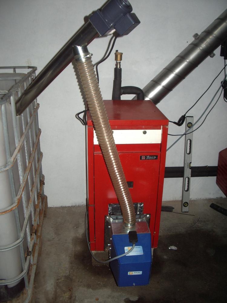

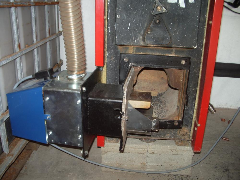

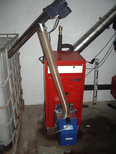

    Hola gamovi,si es el pellas-mini,lo que no se si ati te lo mandaran con esa modificacion.te pongo una foto para que te agas una idea.
    Cuando quieras verlo,solo tienes que llamarme y quedamos.tel.646969181.

    Hola Bep, yo tengo instalado el pellas, pere el mio no lleva la chapa que al tuyo se le ve arriba, pondré unas fotos, podrias mandarnos una de frente para ver si lleva la teja del quemador y el sinfin como el mio?? y para que es la chapa de arriba??

    Hola bep, gracias por las fotos y la predisposicion, si te llamare y quedamos, parece ser que towra no tiene la chapa de arriba,cuanto hace que tienes el quemador towra? y tu bep cuanto hace que lo tienes?

    Hola towra,la chapa es de inoxidable i no se que funcion tiene,parece que tira la llama mas para delante y no sube tan arras de puerta.
    cuando aga una foto de frente ya la pondre.
    el quemador lo compre a mitad del mes de noviembre y esta funcionando desde el 29-11-12.
    saludos.

    Bueno, el mio lo tengo desde el 14 de Diciembre y no trae esa chapa superior, y al tuyo además se le ve como que la teja donde combustiona es distinto del mio, veré si pongo alguna foto mañana cuando lo limpie, yo sigo peleando con los parametros para el dichoso hueso, ayer le bajé el aire, pero ha sido peor, esta mañana tenia más ceniza y mas hueso a medio quemar, hoy lo tengo con el aire al 100 y le he bajado un poco la alimentación, veremos mañana, a mi me va bastante bien de consumo, lo único esque me hace demasiada ceniza, creo que no podría dejar de limpiarlo una semana entera, pero aún así estoy bastante satisfecho, además creo que poco a poco lo iremos entre todos regulando y lo bueno esque como unos estais con pellets, otros con hueso y otros incluso con cascara al final todos aprenderemos a manejarnos con estos combustibles. Saludos.

    El mio tampoco no tiene esa chapa arriba, ademas como dice Towra la boca del quemador parece distinto, es muy raro, hay una forma de saber si es el original de pellas, se abre la carcasa principal y veras que dentro hay un cable donde se encuentra la fotocelula, hay pone la marca, es decir Pellas, por lo menos en el mio, aunque tambien que yo sepa el instalador que me lo pueso a mi, esta poniendo fotocelulas Siemens que detectan mejor la luz.
    Ademas que yo sepa los Pellas Mini son todos en acero inoxidable (los que yo he visto), pues el modelo anterior no llevaba la clavija superior ( Pin Redondo) sino el cable salia de un lateral (como el de la web de pellas, ese es el modelo antiguo, pero solo la conexion, lo demas es igual), lo digo porque conozco a una persona que lo tiene.
    Lo dicho parece muy raro esa boca del quemador a no ser que lo hayan modificado aposta para la caldera.
