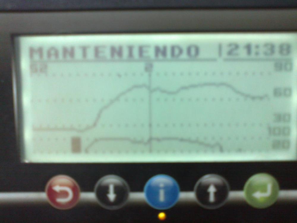

    TUERCAS... necesito ayuda. veras he puesto en "no" el parametro bomba permanente y sigue igual la casa alcanza su temperatura y se para correctamente pero en cuestion de minutos la bomba se activa y baja la temp de la caldera hasta 40 mas o menos y arranca el quemador. y lo hace habiendo bajado solo una decima o dos la temp de la casa. me estoy pensando en poner mucho tiempo de pausa para q no arranque tanto si esto no se soluciona. gracias
    INSTALACION DE 2 QUEMADORES DE BIOMASA EN CALDERAS DE GASOIL-2013-03-26-20.00.08.jpg
    en la foto se puede apreciar el descenso repentino de la temp de la caldera

    Cita Iniciado por tavopalo Ver mensaje
Nombre: 2013-03-26 20.00.08.jpg
Visitas: 553
Tamaño: 93,5 KB
    Yo creo que estás trabajando con temperatura demasiado bajas. Los dientes de sierra tan marcados no me gustan.
    Tienes radiadores, de aluminio?. Con temperaturas tan bajas no hay inercias. Esa bajada tan pronunciada puede ser porque de golpe le entra el agua ya muy fria de los radiadores y ha de recuperar tª.
    yo subiria temperatura caldera y la histeresis. de momento no se me ocurre otra cosa.
    Por cierto, la lectura de la sonda es estable o fluctua? a veces si está a muchos metros puede hacer cosas raras

    si los radiadores son de alumio. y la sonda esta un poco lejos a 15 metros. subire la temperatura a ver q tal. si puedo voy a colgar todos los parametros para q eches un vistazo. gracias
    y eso picos de temperatura los hace la bomba cuando empieza q baja mucho la temp hasta q corta. la baja de 60 a 45.
    a ti cuando te arranca la bomba?

    Tª consigna 75º
    arranque bomba:50º
    Ademas instalo en el retorno de instalación valvula de carga ESBE VTC511 a 55º para estabilizar tª retorno y evitar que retorne la mínima cantidad de agua a menos de 55º . (ver pagina fabricante)

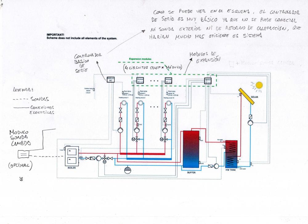

    Esquema hidráulico con la mayoria de posibilidades. Se puede utilizar tanque de inercia Tank-in-tank (ACS incorporada)
    La capacidad se ha de estudiar. Suele estar entre unos 15-30l por kw necesario en la vivienda.

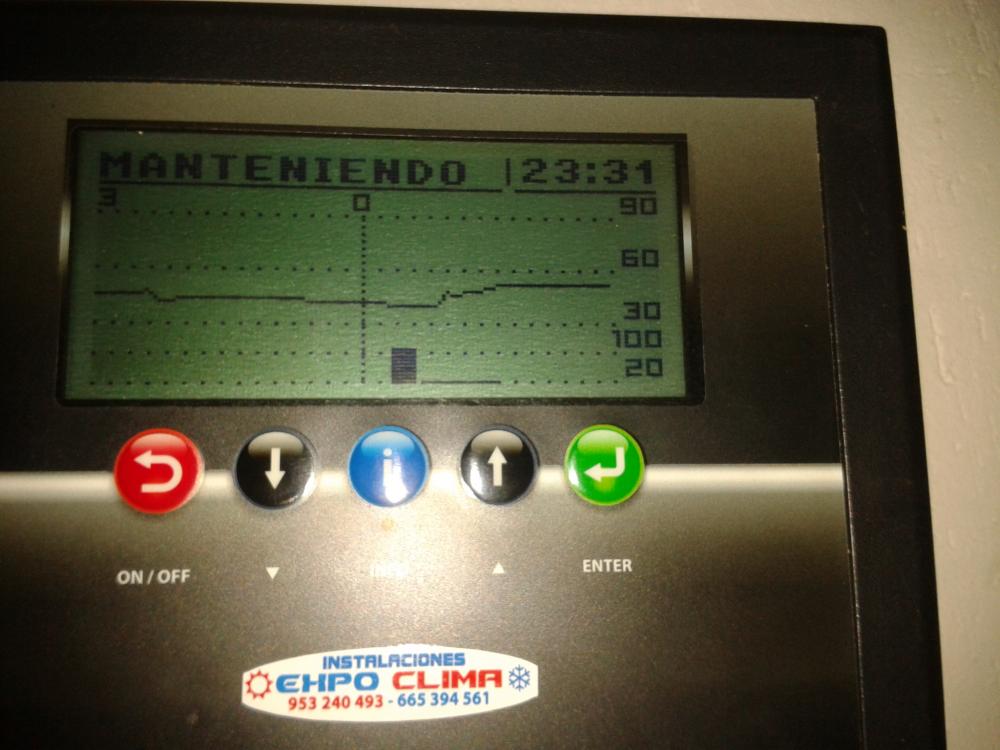

    Curva de temperatura estable evitando posibles condensaciones, se puede ver la estabilidad de la temperatura, mas baja o mas alta dependiendo del frio que haga en el exterior (la consigna manual, ahora en 47 grados, en pleno invierno a 51-52 grados, dias muy crudos a 53-54), pero siempre evitando condensaciones, gastos excesivos de consumo de pellet y evitando arranques de la resistencia y minimas cenizas durante 1 semana en camara de combustion y evitando costras en la parrilla del quemador (consumo de hoy de 15 kilos a 22-23 grados las 24 horas al dia), estos graficos son estables 24 horas al dia.
    Utilizando 2 tipos de parametros, uno para invierno y otro para otoño-primavera:
    INSTALACION DE 2 QUEMADORES DE BIOMASA EN CALDERAS DE GASOIL-2013-03-27-23.29.31.jpg
  13. #313
    bep
    bep está desconectado Forero
    ago 2012
    Lleida
    49
    Predeterminado Re: INSTALACION DE 2 QUEMADORES DE BIOMASA EN CALDERAS DE GASOIL
    Hola daplaca,ami no me se mantiene tan estable pero cada vez va mejor.
    para que no quede nada de conbustible sin quemar que tengo que hacer,porque cuando se para el quemador queda algo y los lumix estan en 3,o 4,que tengo que graduar.consumo de hoy 24 kilos,con el acs que no para de dar por c.......,y unos metros mas de vivienda ,la verdad que estoy mas que contento.
  14. #314
    daplaca está desconectado Baneado
    mar 2011
    Burguillos de Toledo
    354
    Cita Iniciado por bep Ver mensaje
    3 o 4 lumix esta muy bien, practicamente no es nada, si te deja algo de costra puede ser por el pellet, si el pellet es bueno, modifica algunos parametros, he visto algunos parametros que no me cuadran.
    El aire minimo lo tienes en 25% y en 20%, yo probaria a ponerlo en 30% o 35%.
    El aire maximo lo tienes en 75%, yo lo subiria al 95% o al 100%.(posiblemente cuando haga los arranques y las paradas de limpieza no llegue al 100% de potencia el aire, y no limpiara al arrancar ni quemara en su totalidad al apagar si lo tienes al 75%.
    Tiempo en Pausa 0 y Potencia 25 (una barbaridad), menos mal que lo tienes el tiempo en cero
    Yo probaria 2 opciones una:
    Potencia en pausa 4% y tiempo en pausa entre 8 y 12 minutos (observalo), otra opcion que te evitar arranque y mantendra la combustion estable es:
    Potencia en pausa 8% y tiempo en pausa entre 20 y 30 minutos (la potencia dependera de tu inclinacion de sinfin, en mi caso es un 9%, en tu caso puede ser un 7%, pero fijate que durante todo el tiempo de pausa se mantenga la temperatura estable o vaya bajando muy lentamente).
    Veo que muchos no os fijais en los ciclos completos que hace el quemador, ni en las curvas de temperatura (pues los picos de temperatura te estan avisando), este quemador te permite jugar mucho.
    Yo en invierno alargo los tiempo de pausa, pero en los meses de menos frio bajo la potencia y el tiempo, hace mas arranques, pero al hacer menos frio, tambien tarda mas en arrancar y bajar 5 grados por debajo de la temperatura de consigna, para volver a arrancar.
    Cada caldera es un mundo y repito lo de siempre, los parametros mios, a otro no le valen y viceversa, influyen muchas cosas.

    Hola a todos, mañana subiré una foto del grafico de mi caldera, que no se parece en nada a los vuestros, el mio va haciendo piramides en la medida que la caldera va ganando temperatura hasta que el quemador se para y entonces la temp. vuelve a bajar hasta que arranca, hace como unos dientes de sierra en unos ciclos de aprox. una hora, entre 30 o 35 minutos quemando y entre 25 o 30 minutos sosteniendo. pero claro no se si esto estará bien o no, solo se que es como menos consume, pues si bajo la potencia minima FL2 a 20 o por ahí que la teneis vosotros, se me queda todo el dia alrededor de la temp. de consigna, pero sin parar nunca y así por lo menos a mi me consume más, aunque modula, se gasta más. Pero me gustaria saber vuestra opinion sobre cual sistema puede ser mejor, si mucha potencia minima o poca, tambien me gustaria saber cuantas veces en un dia para vuestro quemador porque llega a la temperatura.

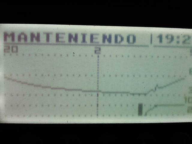

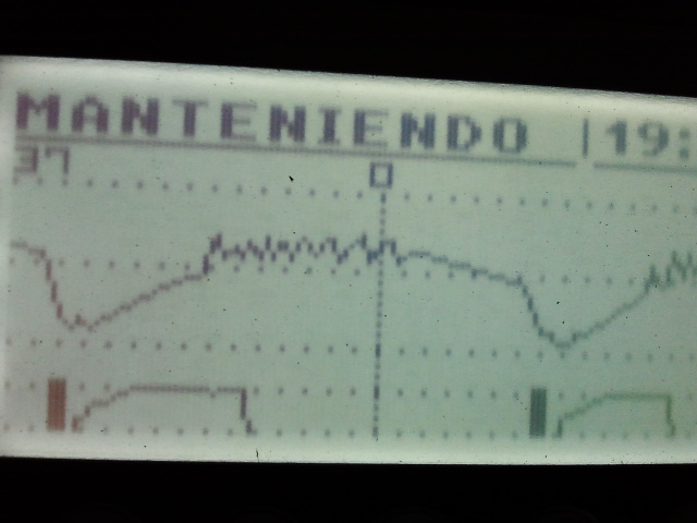

  16. #316
    tavopalo Invitado
    hola. ten encuenta daplaca q al estar encendida las 24 horas permanente es normal q este estable. en mi caso se para ahora a las 23:00 y no arranca hasta las 5 o 6 que desciende a temp economica. entonces luego la bomba hace esos altibajos. voy a poner mas adelante una valvula termostatica como las q dice tuercas.
    a mi me cosume unos 23 kilos las 24 h . temp economica de 23:00 a 16:00. espero mejorarlo con la ayuda de todos
    os paso todos los parametros para q me aconsejeis en lo posible. TUERCAS te agradeceria q le echases un vistazo. tengo la temp de la bomba baja porque va mas estable. los picos w se ven son del termostato de seguridad q salta a 75. a mi tambien se me quedan muchas ascuas y ya no se q hacer. gracias
    QUEMADOR
    AIRE MINIMO 60
    AIRE MAXIMO 100
    ALIMENTACION MAX. 9
    POTENCIA MIN.FL2 20
    POTENCIA MAX.FL2 100
    MODULACION FL2
    FOTOCELULA 120
    TEST.ARRANCA. NO
    TEST CALENTA. NO
    TEST ALIMENT. NO
    TEST VENTILADOR NO
    TEST MASA CONB. 16
    PODER CALORIFICO 5
    CONTROL LAMB. NO
    OXIGEN MIN. 10
    OXIGEN MAX. 7
    DURACION ALIM. 135
    ALARM TEM.ALIM. 100
    VENTILADOR ARRAN. 25
    TIEMPO DE ARRAN. 40
    TIEMPO MAX. ARRAN. 5
    PREDOSIS COMB. 20
    TIEMPO EN PAUSA 5 seguro q lo alargo
    POTENCIA EN PAUSA 5

  20. #320
    mar 2011
    354
    Tienes toda la razon Tavopalo, pero yo lo he puesto, porque en el post 304 muestras una curva de temperatura con unos picos con subidas y bajadas repentinos, efectivamente si la apagas o la pones en modo economico, luego tiene que subir, pero en la curva de Tuercas del post 305 se ve como sube, pero luego se mantiene estable, sin picos tan bruscos ( aunque no deja de haber un salto termico de 45º grados, desde 30 hasta 75), yo probe en los dias de otoño a apagar el quemador por la noche (solo 8 horas) y al arrancarla por el dia no me hacia esos cambios tan bruscos de temperatura en la grafica.
    Y con esa alimentacion maxima a 9 que tienes Tavopalo deberias de tener unas subidas de temperatura mas suaves, pues es una alimentacion muy baja (para mi parecer), luego el Aire Minimo lo veo alto para mi gusto.
    Yo lo que pretendo es que la maquina trabaje lo mas constante posible, yo por desgracia no se lo que saben Tuercas o Kone en cuanto a funcionamiento de una instalacion con sus consecuencias, usando valvulas mezcladoras, valvulas de 3 vias en una instalacion e infinidad de cosas que hemos aprendido otros juntos partiendo de cero (para eso ellos son profesionales), yo soy bueno en lo mi profesion (y no tengo abuelas, pero llevo desde los 14 años y voy a cumplir 45), esto es para mi el esfuerzo conseguido durante meses de muchas pruebas, que quizas no sean las mas adecuadas, pero viendo los consumos, cenizas, temperatura ambiente, limpiezas, etc.. me doy mas que satisfecho.
    Fijaros que siempre he dicho que usando el modo termostato no me gustaba nada, por su elevacion de temperatura tan brusca al parar la bomba y ahora llega Tuercas y te da un giro total con su experiencia convirtiendolo en un sistema viable, seguro y barato (con un rele y un termostato mecanico), aunque sigo pensando que en modo modulacion mi quemador funciona muy bien y no me cuesta ni lo mas minimo cambiar la consigna 1 o 2 veces al dia de forma manual.
    Mañana vete a saber si decido a cambiar, pero este invierno no me lo creo lo que ha pasado (sin pasar frio), comentando al principio de este foro que estuve un año sin calefaccion (invierno 2012) pasando un frio horrible (solo usando leña en un salon, de la planta de abajo, viendo pasar frio a mi familia y eso es muy duro, me sentia que yo tenia la culpa) , porque no me podia permitir el usar el gasoil, por determinados motivos economicos, e hice un esfuerzo en instalar un quemador en mi caldera de gasoleo, cuando nadie tenia nada en Julio-Agosto de 2012 ( y empece a pensarlo en Abril) y parecia una cosa imposible cuando me lo propusieron en Marzo de 2012, que una caldera de gasoleo funcionase con un quemador de biomasa y me encontre mas solo que la una peleando con el controlador y con los instaladores de calderas que decian que eso era una mierda, que se me pararia, que joderia la caldera, vamos me lo pusieron mas negro que na, pero tenia que buscar una alternativa y la he conseguido de lo cual me siento orgulloso, siendo ahora un aprendiz de todo y un maestro de nada.
    Ademas ¡¡¡que coño!!! si esto nos va de lujo, que forma de ponerse sentimental, jejeje...
    Saludos y perdon por tanta charla.
    Última edición por daplaca; 28/03/2013 a las 09:18

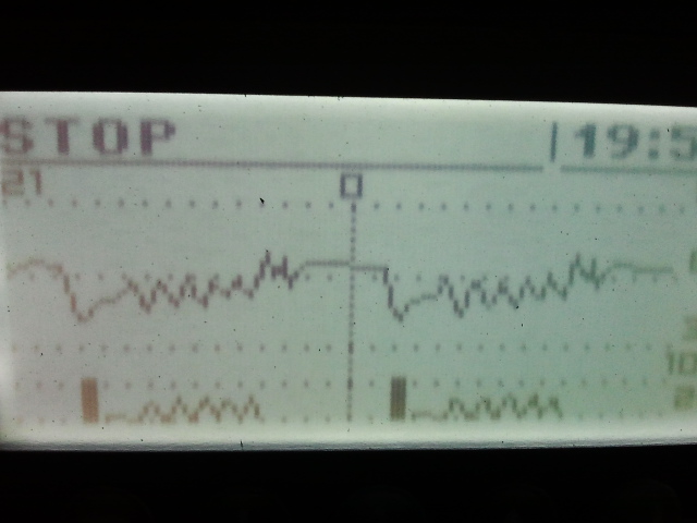

  21. #321
    tavopalo Invitado
    buenas. la potencia la tengo baja por que si no me deja mucho pellets sin quemar en la bandeja. y el aire igual para me queme bien. el grafico de tuercas es muy estable por la valvula termostatica que no deja entran en la caldera agua a menos de 55. estos son los componentes q he utilizado para el termostato de seguridad. que los tenia en la caldera que es una domusa mcf dx 30. el esquema es el puso Tuercas.
    INSTALACION DE 2 QUEMADORES DE BIOMASA EN CALDERAS DE GASOIL-2013-03-25-08.00.50.jpg
    INSTALACION DE 2 QUEMADORES DE BIOMASA EN CALDERAS DE GASOIL-2013-03-25-08.00.36.jpg

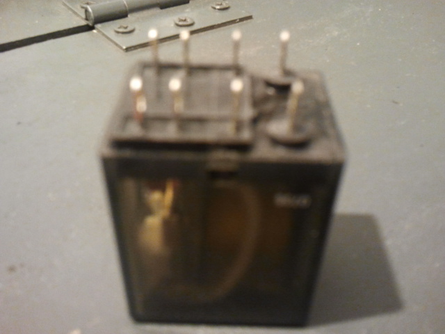

  24. #324
    tavopalo Invitado
    Cita Iniciado por towra Ver mensaje
    Entonces viendo que cada uno tiene sus parametros y a cada cual le va mas o menos bien, ¿como ajusta este quemador un profesional? yo lo que pienso es que habrá unos parametros optimos para cada combustible y eso es lo que al final aún no hemos conseguido establecer entre todos, si ya sé que luego está la caldera y la casa de cada uno, pero habrá unos valores estandar desde los que partir ¿no? y lo que sigo diciendo, si no es por gente como tuercas, ¿como nos enteramos de las mejores condiciones para cada casa?, hemos ido durante todo el invierno dando palos de ciego pero sin el más minimo asesoramiento profesional o no?
    Asi que pregunto, que es mejor mucha temp. en la caldera o poca?? yo he visto que en mi caso consumo lo mismo a 60º de consigna que a 55º que a 50º.
    pregunto también, ¿con mucho aire no se irá el calor por la chimenea? ¿como saber la llama optima?
    pregunto también, ¿que es mejor que module con temp. constante con poca petencia minima o aumentar la potencia mínima para que alcance muchas veces y pare muchas veces?
    eso es lo que cada cual tiene aquí que contar, yo llevo tres meses probando todas las combinaciones y mi lucha es con el consumo y por mas cosas que he hecho, el consumo casi siempre ha sido el mismo.
    En cuanto a Tavopalo, mi caldera tiene el termostato parecido a ese y no hace nada puesto que me lo desconectaron, donde tendria que conectarlo ¿a la sonda de ambiente? y luego como conecto todo esto al controlador?? perdona pero esque no tengo ni idea.
    ami me pasa lo mismo con los consumos haga lo que haga siempre gasta lo mismo kilo arriba o abajo.

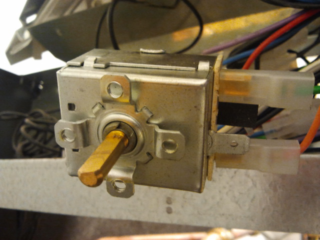

    TERMOSTATO DE SEGURIDAD: desconecta el termostato de la caldera, llevale corriente como si se tratase de un interruptor cualquiera, el fase por ejemplo, luego lleva ese cable y el otro (neutro) a los conectores A1 Y A2, corta el cable que baja de la centnralita a la bomba, y lo conectas al 12 Y 22, (el tierra no lo desconectes) lleva tambien corriente al 14 y 24 la puedes coger de los cables que has conectado al A1 Y A2, por ultimo conecta el 11 y 21 a la bomba.
    este es el rele o al menos parecido al mio. http://www.electan.com/rele-tipo-con...der-p-1456.htm
    yo desde que he puesto la temp de consigna mas alta se calienta mejor la casa y tienen mas inercia los radiadores, creo que cuando ponga la valvula termostatica mejorare los consumos al no tener esos picos.
    espero que se entienda. un saludo.
  25. #325
    tuercas está desconectado Forero
    mar 2013
    Catalunya
    402
    Si podéis aprovechar componentes de la caldera mejor. Pero para los no iniciados, es mejor no cortar ningún cable de la caldera, aunque ya no funcione. es mejor, para no liaros, hacer una instalación nueva. total, son cuatro cables. Creo que el esquema que os pasé está muy claro y en los relés está marcado el esquema y los pines correspondientes.
    Si tenéis algun problema lo decís.
