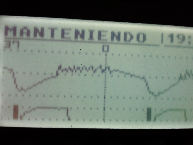

    Cita Iniciado por tavopalo Ver mensaje
    hola. ten encuenta daplaca q al estar encendida las 24 horas permanente es normal q este estable. en mi caso se para ahora a las 23:00 y no arranca hasta las 5 o 6 que desciende a temp economica. entonces luego la bomba hace esos altibajos. voy a poner mas adelante una valvula termostatica como las q dice tuercas.
    a mi me cosume unos 23 kilos las 24 h . temp economica de 23:00 a 16:00. espero mejorarlo con la ayuda de todos
    os paso todos los parametros para q me aconsejeis en lo posible. TUERCAS te agradeceria q le echases un vistazo. tengo la temp de la bomba baja porque va mas estable. los picos w se ven son del termostato de seguridad q salta a 75. a mi tambien se me quedan muchas ascuas y ya no se q hacer. gracias

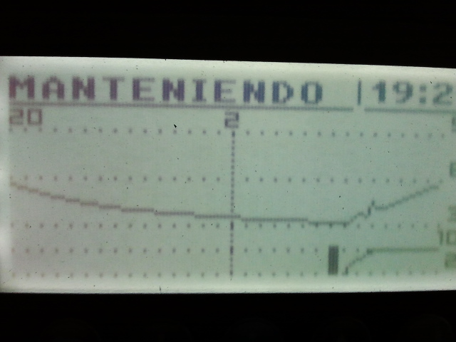

    MODO TERMOSTATO NO
    Archivo adjunto 7038
    Archivo adjunto 7039
    Necesitaria que me dieras las Tª de consigna.
    COMBUSTIÓN:
    Mientras te vayan cayendo ascuas dentro de la cámara de combustión y no se queme en la parrilla del quemador has de bajar alimentación y a la vez subir un poco la Tª consigna.
    Como no se las Tª consigna que tienes ahora te hago una simulación:
    Tª consigna: 60º
    Tª minima bombeo: 50º (45º también puede ser) No menos. Así te recupera muy rápidamente la tª antes del bombeo
    tª termostato de seguridad: 60º-65º (5º por encima de Tª consigna para que te quede un remanente de calor)
    Tiempo manteniendo. A tu gusto, pero la minima potencia para que se acabe de quemar todo.
    Otra cosa: Aire mínimo. Cuando trabaja al 100% de potencia, el aire al 100% está bién, si te lo permite el tiro de la chimenea (veo que sí). Cuando trabaja al 20%, el aire que le reportas es un 60%. Es muy desproporcionado. Con un potencia del 60% tendrá aportacion de unos 80 de aire. Tienes demasiada aportación de aire conforma baja la potencia de trabajo. Aire mínimo al 20-30% como mucho
    Tª calefacción: está a 75º. Pero si tu pones Tª consigna de caldera 60º se quedará ahí. La que manda en máximas es la Tª de caldera.
