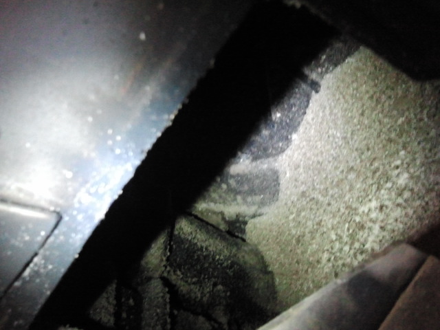

    hola. en mi opinion el valor de la fotorresistencia es para q cuando alcalze el valor establecido en mi caso 120 el quemador entiende que ya hay llama y empiexa a modular puesto q ha acabado el arranque.
    en mi caso particular si os digo q no puedo subir la alimentacion porque desperdicia pellets imagino q le pasara a mas gente.
    lo del consumo en el caso de daplaca creo q es algo excepcional por q a la mayoria nos gadta alrededor de 25k y sin correr mucho la uoongas como la pongas
    el idicador de llama del quemador en mi caso con alimentacio de 7 anda entorno 180 y 230. creo q lo normal.
    y solo deja ceniza
    hay q reconocer q no hay muy pocas personas q entiendan bien este aparato ni siquiera los q lo venden como me ha pasado a mi. reconozco q TUERCAS es un profesional y por que le tengo lejos si no le llamaba oara q me instale la valvula esbe.
    mirar la foto no se si ve bien. solo hay ceniza.
