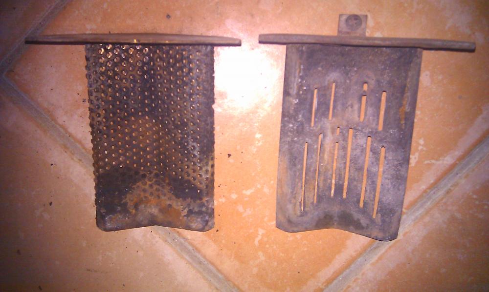

    Hace algunos días que comenté mi intención de fabricar una nueva rejilla para el quemador, específica para usar hueso de aceituna como combustible. Desde hace varios días la tengo puesta y el funcionamiento es mucho mejor que con la original. El principal problema que tenía con el hueso es que salían muchos fragmentos inquemados. Desde que tengo la nueva el consumo ha disminuido notablemente y sobre todo he pasado de sacar cada día un cubo lleno de cenizas que eran fundamentalmente hueso sin quemar a sacar un puñado de ceniza muy fina, más o menos del tipo de ceniza que se obtiene cuando se quema un buen pellets. Eso sí, los parámetros hay que volver a ajustarlos.

    Podrías poner fotos de la original y la nueva si haces el favor

    Ernie parece que ya has mejorado puedes poner como dice jesumaso foto

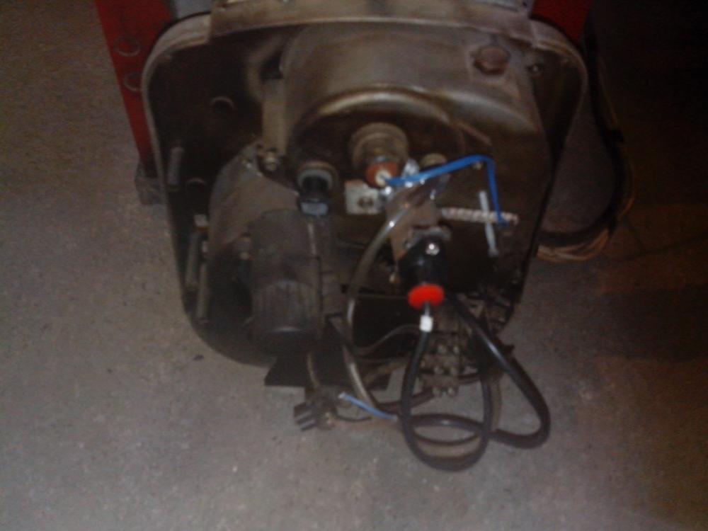

    Un par de fotos. Me falta alguna cosa para terminarlo pero hasta ver si funcionaba bien no he querido seguir.Instalacion de un SUNP 7-imag0915.jpgInstalacion de un SUNP 7-imag0916.jpg
    También tengo un video para que podáis ver la llama, pero no me daja subirlo. Si hay algún interesado se lo puedo enviar por correo.

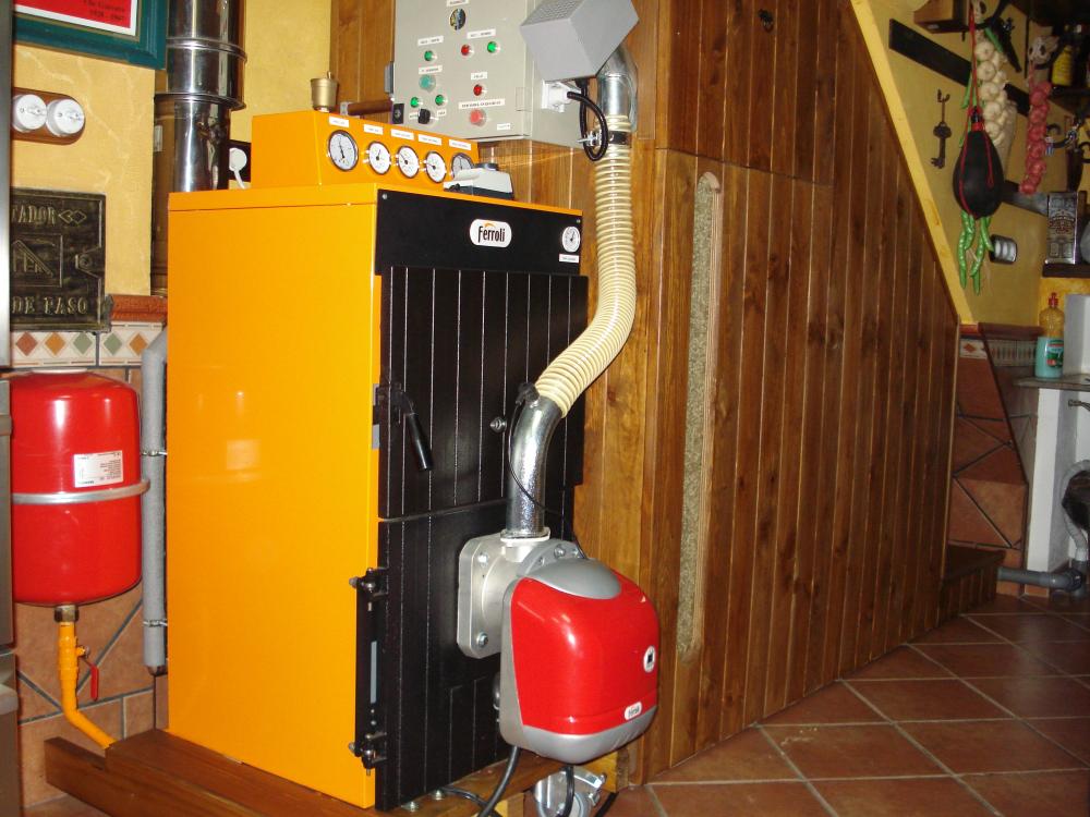

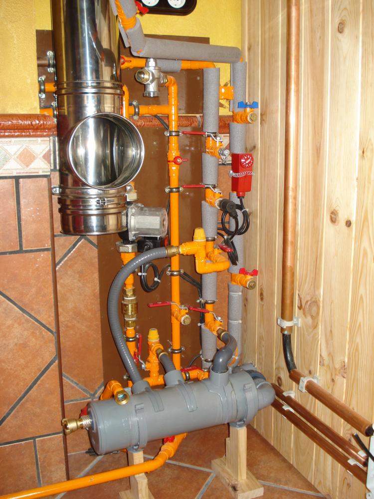

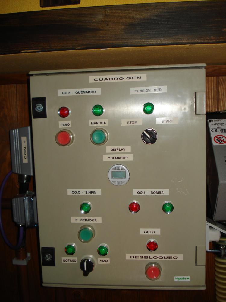

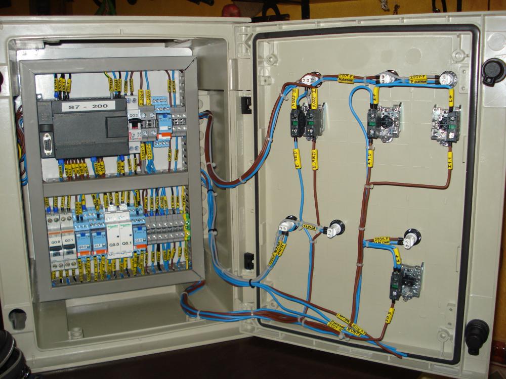

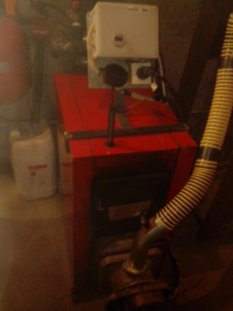

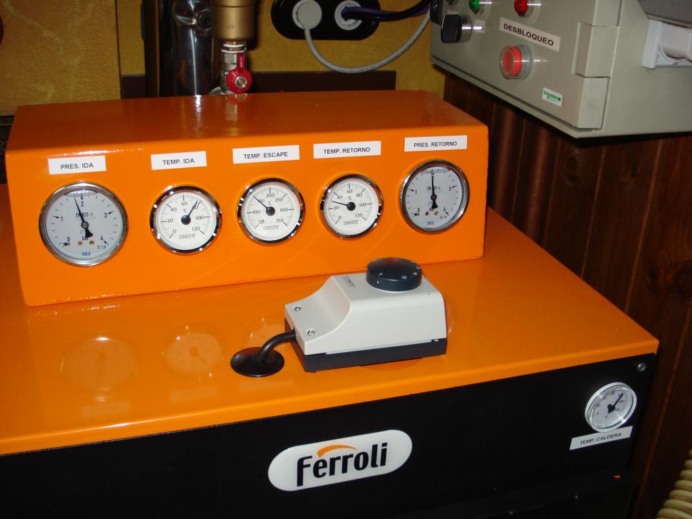

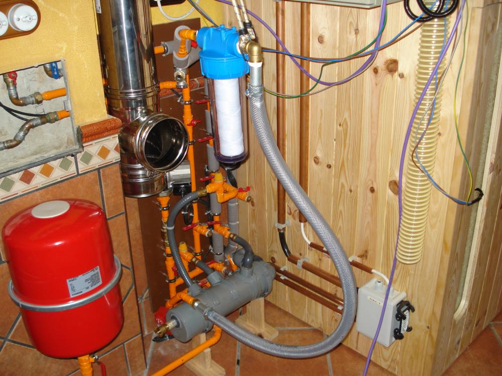

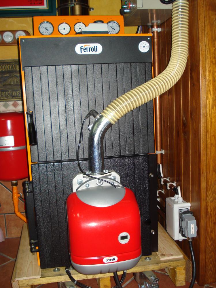

    Buenas noches a todos. llevo un año siguiéndoos y la verdad es que me habéis ayudado bastante.
    os voy a dejar unas fotos de mi instalación, deciros también que gracias a todos NO soy del club A1 jejejeInstalacion de un SUNP 7-dsc02119.jpgInstalacion de un SUNP 7-dsc02130.jpg

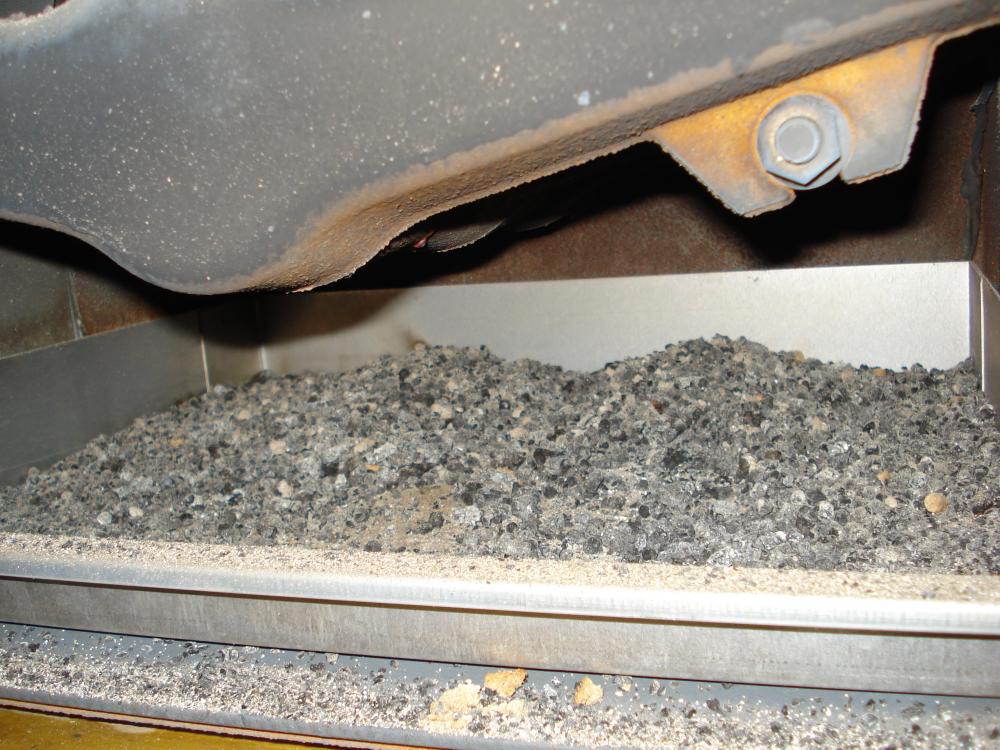

    buenas de nuevo, ahora estoy con los ajustes y demas..... como veis las cenizas?? son de 1 día.
    creo que lo unico que me falta es darle la vuelta al vaso expan
    Instalacion de un SUNP 7-dsc02104.jpg otra foto mas
    Instalacion de un SUNP 7-dsc02027.jpg el cuadro electrico
    Instalacion de un SUNP 7-dsc02069.jpg mas fotos
    Instalacion de un SUNP 7-dsc02114.jpg le coloque una manguera bye pass para limpiar la instalación de posibles restos de inpurezas
    Instalacion de un SUNP 7-dsc02064.jpg el almacén de pellet
    Instalacion de un SUNP 7-dsc02133.jpg presiones y temperaturas trabajando.
    Instalacion de un SUNP 7-dsc02006.jpg Buenas tengo el contenedor que me venia con el equipo de la caldera es de 140 kg. por a alguien le interesa.
    Instalacion de un SUNP 7-dsc02126.jpg cuadro de mandos de la caldera
    Instalacion de un SUNP 7-dsc02123.jpg vista de frente
    Archivo adjunto 11609 construyendo el almacén de pellets

    La instalación la veo muy elaborada, no te falta detalle. Las cenizas las veo mal. Creo que hay una gran cantidad de pellets carbonizados pero sin quemar. Me parece que algo no funciona bien del todo. Seguro que es sólo un problema de ajustar parámetros. Quemando pellets tiene que salir una ceniza fina como la harina, sin pellets a medio quemar. Por lo demás, desde el punto de vista de un no profesional, "chapeau".

    Buenas de nuevo, como podría eliminar esa carbonilla???? Gracias.

    Sería interesante saber en qué nivel de potencia máxima lo tienes. También ayudaría saber cómo tienes ajustados los parámetros. En principio a mí me suena a demasiado aire y tal vez una velocidad de alimentación demasiado alta. Otro motivo puede ser que de vez en cuando se reinicie, no sale el bloqueo A01 pero se apaga y se enciende. En ese caso en el momento de postventilación los pellets a medio quemar pueden ser arrastrados hasta la caldera. Algo parecido puede suceder si frecuentemente alcanza la temperatura máxima y se apaga y vuelve a encender.

    Gracias por tus comentarios Ernie_Loquasto, Bueno en principio el servicio técnico creo que lo dejo en modulante ya que cuando llega la caldera a unos 73º va pasando de 5-4-3-2-1- y el ventilador va descendiendo de velocidad, lo que si me comento el servicio técnico es que no tenia mas de -10 en depresión y que debería de tener -200. Podría ser la causa esto? me decía que posiblemente los pájaros podían haber hecho algún nido.... de todas maneras lo voy a revisar este fin de semana, tendré que alquilar una articulada ya que esta a unos 12 metros de altura el tiro. yo creo que puede haber algo arriba ya que la casa se hizo en el 2000 y por hay no a salido nada de humos. Y claro han estado a sus anchas. Tenéis montado algún gorro especial para esto? Los parámetros me han puesto los que le marcan el fabricante, deciros también que estos técnicos es el segundo quemador de pellets que ponen en marcha, intentare mañana poneros los parámetros para ir averiguando el problema. Gracias de antemano. Un saludo.
    Buenas laban, gracias por el comentario. Un saludo.Instalacion de un SUNP 7-dsc02010.jpg así empezó todo... tengo muchas mas fotos, si necesitáis algo mas detallado de la instalación decirme y os lo paso.

    Jakita, yo empezaría por limitar la potencia al nivel 3. Excepto que la casa se enooorrrme, con esa potencia es suficiente para calentarla. En el nivel 5 el ventilador sopla muy fuerte y es posible que se lleve algunos pellets sin quemar, además, ¿de cuántos módulos es la caldera?. Si también concurre la circustancia de que tienes poco tiro, con menos potencia creo que los problemas son menores.

    Hola Jakita
    Primero "Chapeau" por la instalacion,
    La instalacion que has hecho se ve muy poco, lleva un coste en tiempo y material que francamente si se lo tuvieras que hacer tu a un cliente, no se si encontraria clientes. El mercado hay una competencia brutal, la cual va a bajar costes como sea, incluso "engañando" en los presupuestos, las mas facil no incluyendo puntos que se necesitan, el cliente solo mira el precio final. Solo hay que darse una vuelta por el foro, para ver que hay muchos casos.
    Pero vamos al grano
    No se exactamente el modelo que tienes de caldera. Supongo que es una SFL-4, con unSUNP-7 trabajamdo en 5ª,
    Que pueda trabajar en 5ª, no es para que te lo hayan dejado en 5ª, hay que ajustarle a la potencia de la casa y en eso Ernie lleva razon. O la casa es muy muy grande o te sobra potencia.
    Ese quemador, por las cenizas, tiene muchos bloqueos (no has entrado en el Club A001), pero estas en el, simplemente el quemador vuelve a reiniciar, o tiene muchas paradas y arrancadas.
    El quemador en modulacion, no baja de escalon en escalon. Si trabaja en 5ª y cuando faltan 10º para el valor de U01, directamente bajan a 1ª, si sigue subiendo alarga los tiempos del sinfin(modulacion), Si la temperatura es superior a 10º vuelve a subir hasta la potencia que tenga en U001, eso si escalonadamente,
    Con 12 metros de chimenea y ese tiro simplemente hay algo y esta atascada, revisa la salida y toda la longitud.

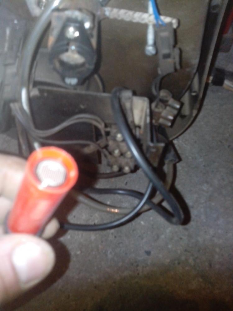

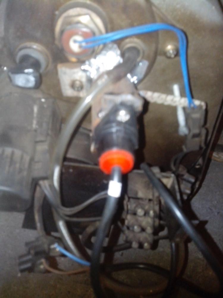

    Por cierto mañana os voy a poner una avería con foto de la fotocelula, pues el servicio técnico no supo diagnosticarla. Por si os pasa.
