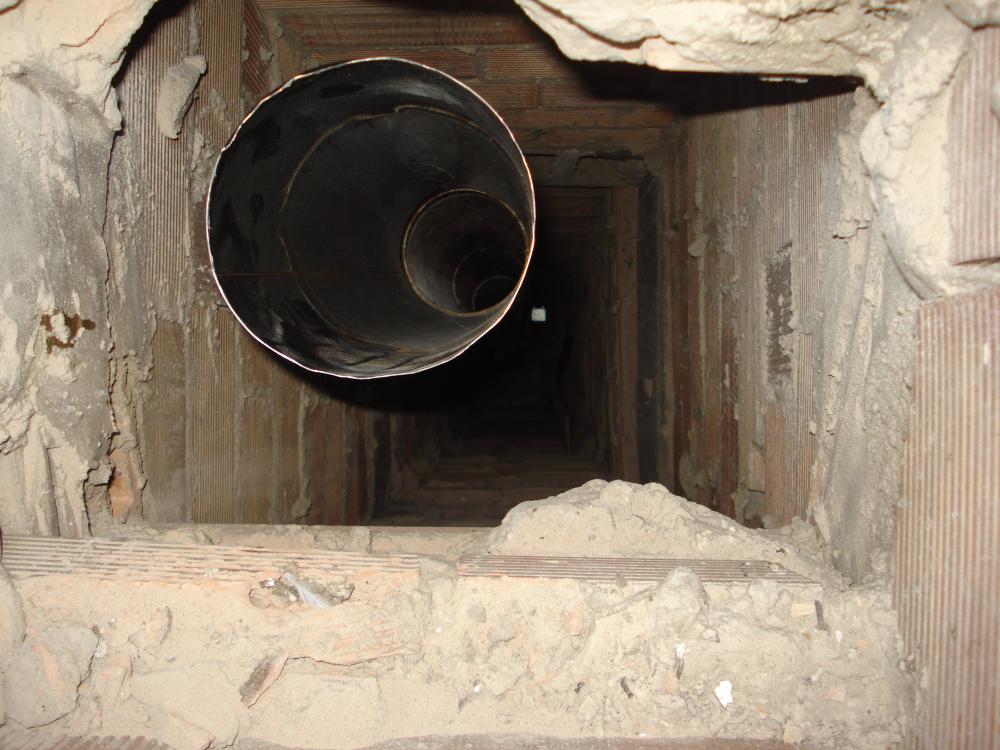

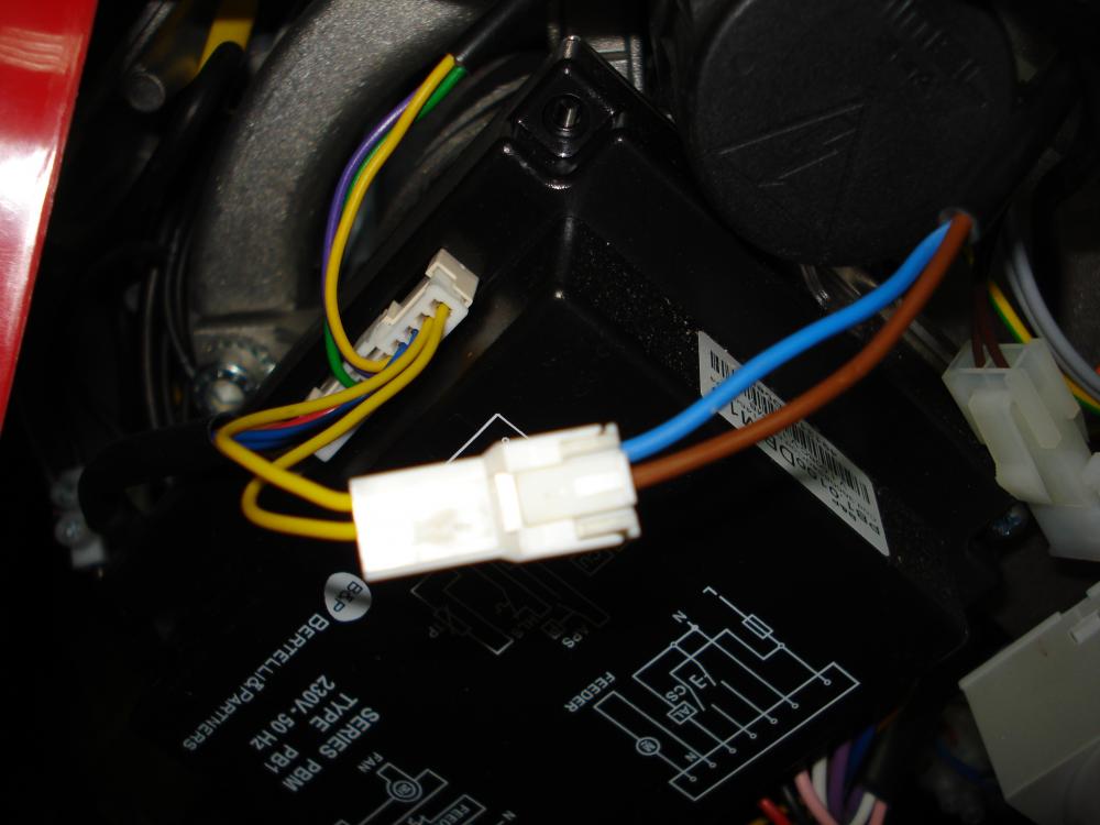

    Instalacion de un SUNP 7-dsc02135.jpg Buenas noches a todos. fijaros en el orden de los cables y compararlos con los de la siguiente foto.
    Instalacion de un SUNP 7-dsc02136.jpg fijaros en el orden de los cables.
    Fijaros en la primera foto como los cables de color marrón y azul están juntos, pues bien así no es como deberían de venir de fabrica. el servicio técnico me cambio la fotocelula y claro el problema seguía, me comentaron que era la centralita y quedaron en pedir una nueva yo por mi parte comprobé con el polimetro la 2 fotocelulas y funcionaban perfectamente las 2. Me resulto extraño que la centralita estuviera mala.... pero podría ser... empece a verificar el cableado y bu ala me doy cuenta que tenia un cable cambiado desde la instalación de la centralita a la fotocelula fijaros en la segunda foto, así es como viene el orden de los cables en la fotocelula, lo que esta mal es la instalación, asi pues si hubieran montado la centralita nueva estaríamos en las mismas.. en fin pero se soluciono. Espero que le sirva a alguien.
    Peymar voy a esperar al Viernes por la tarde para hacer los cambios de potencia, ya que por la mañana voy a solucionar el problema del tiro, os cuento el viernes por la noche a ver que tal a ido los cambios.

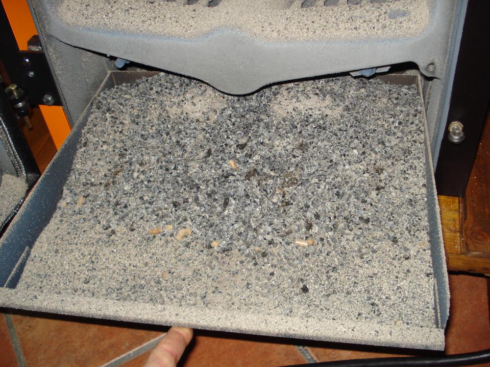

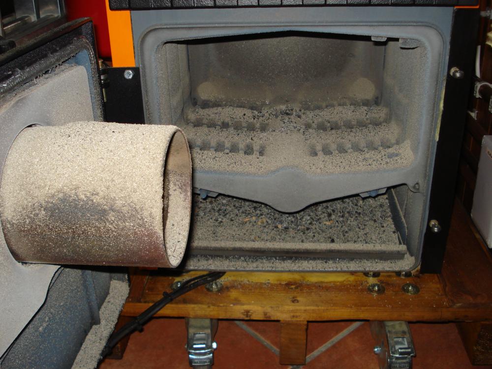

    Cita Iniciado por Ernie_Loquasto Ver mensaje

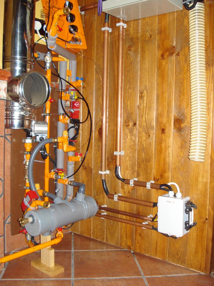

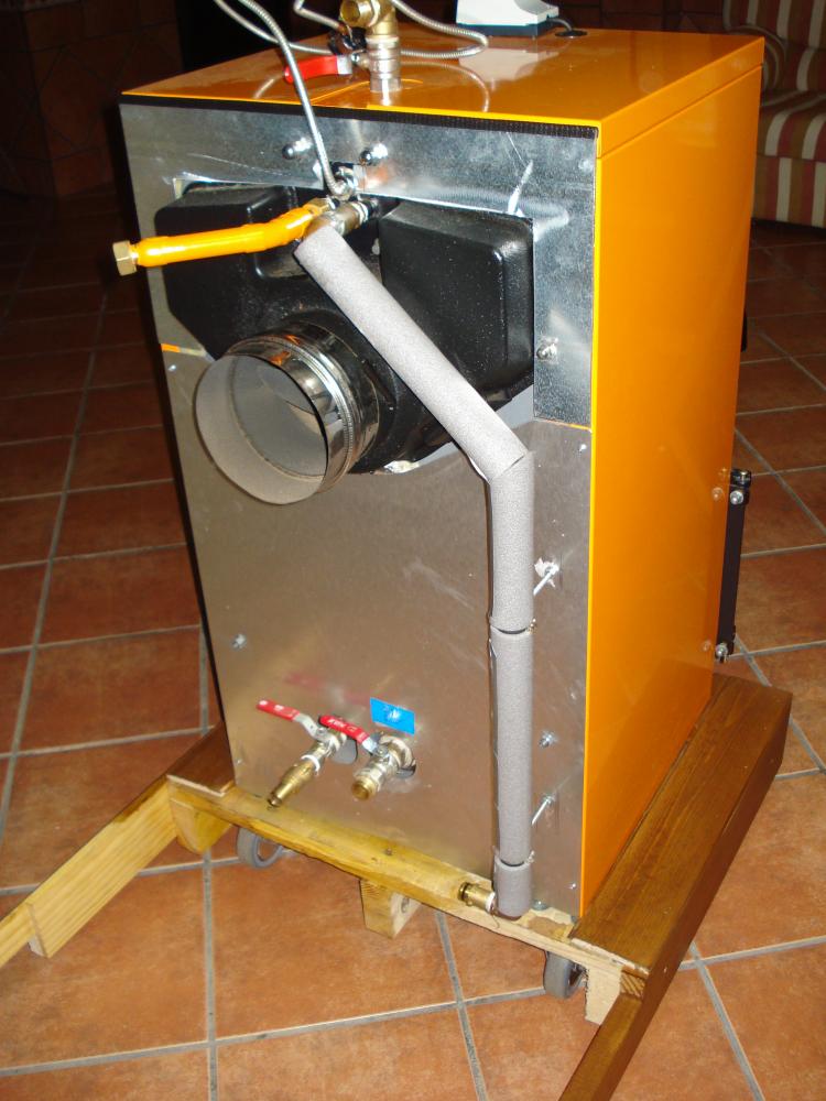

    Un par de fotos. Me falta alguna cosa para terminarlo pero hasta ver si funcionaba bien no he querido seguir.Archivo adjunto 11594Archivo adjunto 11595
    También tengo un video para que podáis ver la llama, pero no me daja subirlo. Si hay algún interesado se lo puedo enviar por correo.

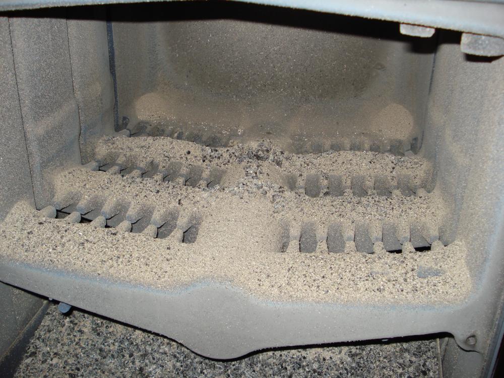

    Con razón he ido a limpiarla y me he encontrado con esto

    No he podido subirla pero era simplemente una foto d las "cenizas" encendidas al rojo vivo. Tengo q fabricarme una rejilla de esas enri!

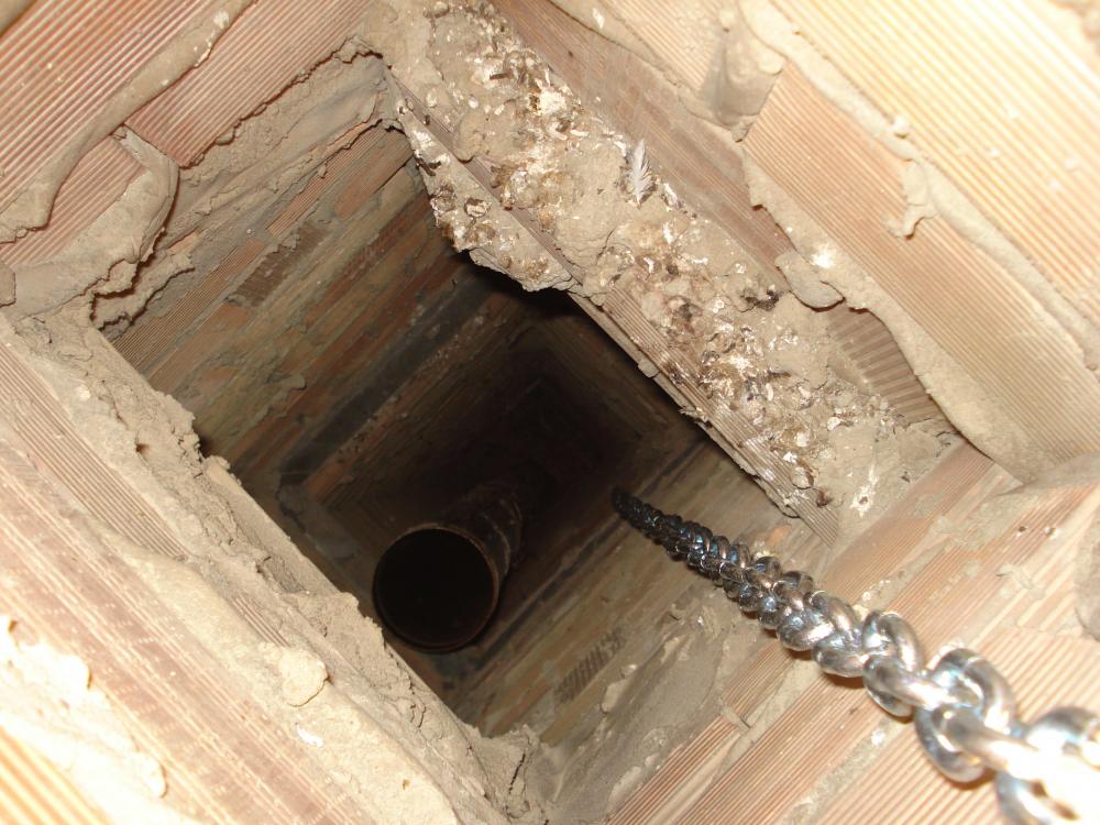

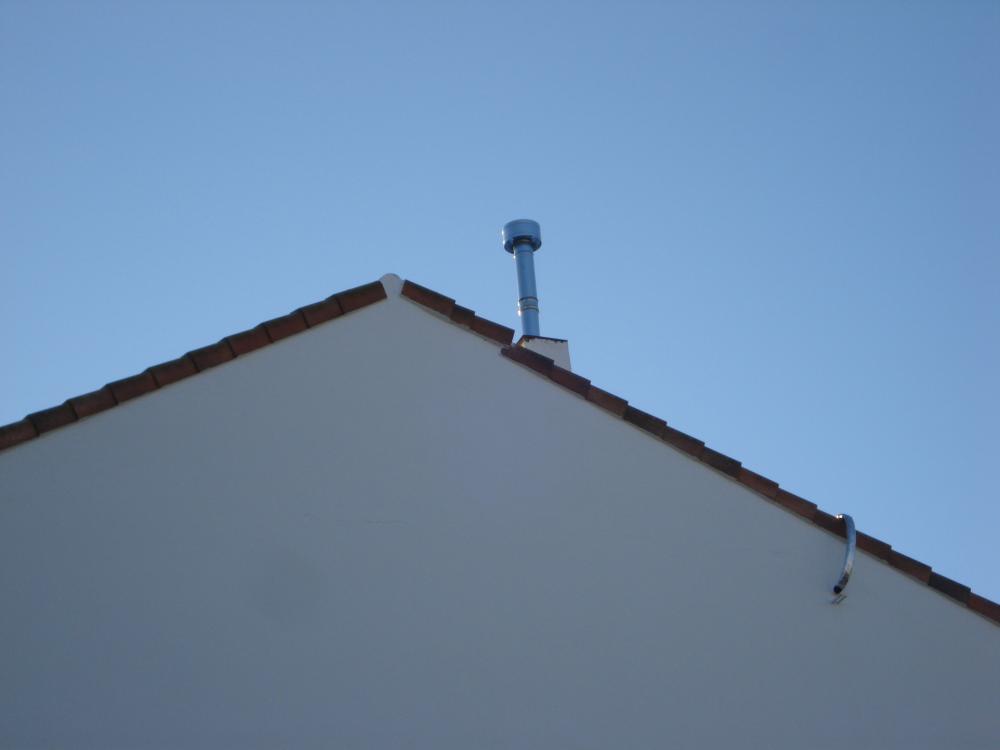

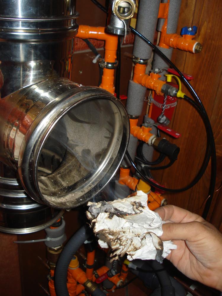

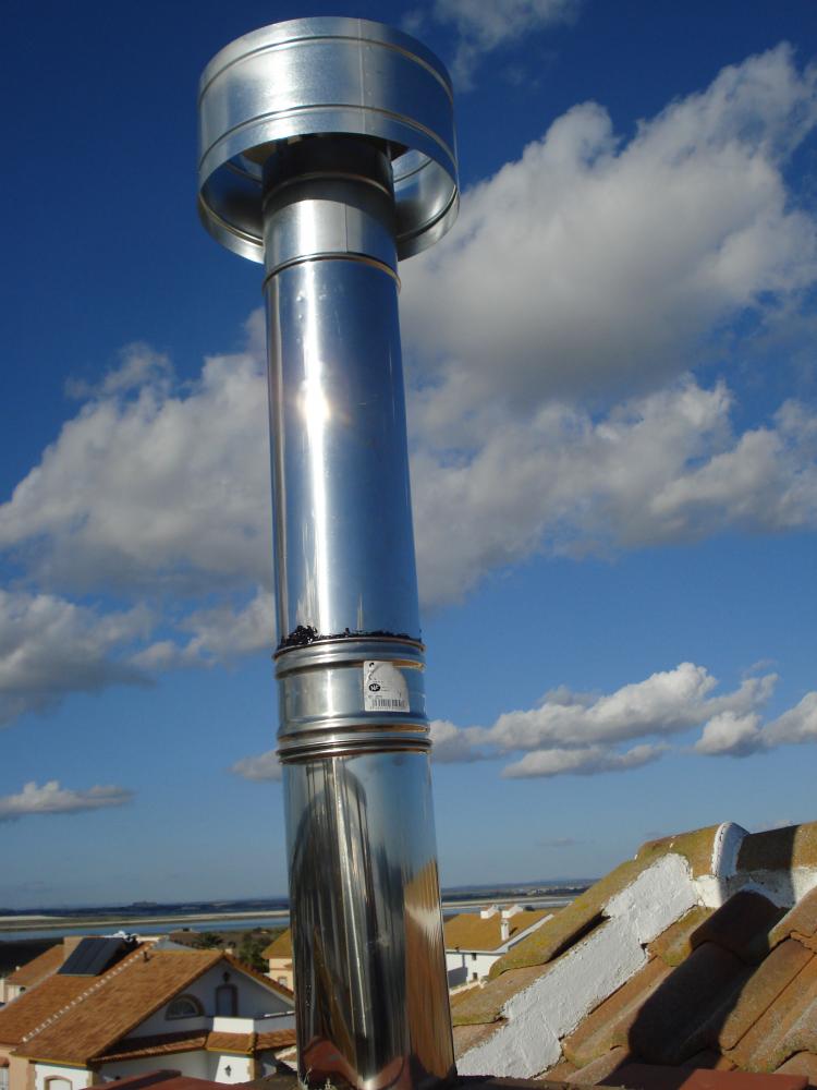

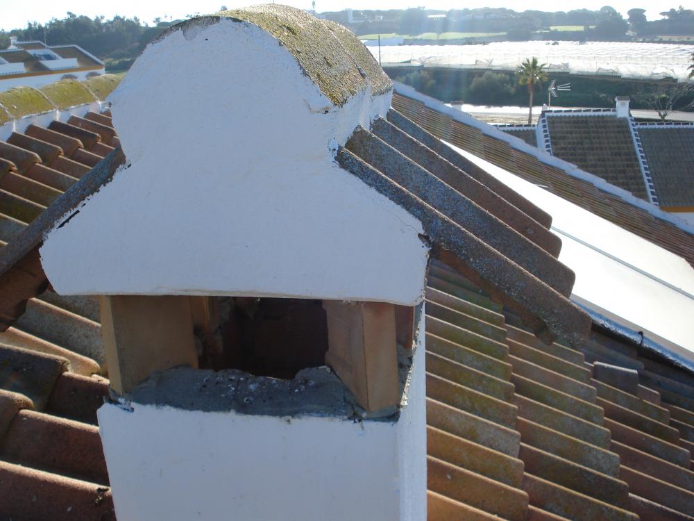

    Instalacion de un SUNP 7-dsc02147.jpg Buenas noches a todos. Mirar como me dejaron el tubo de corto....Instalacion de un SUNP 7-dsc02145.jpg Este es el gorro antiguo Instalacion de un SUNP 7-dsc02158.jpg Esta es la modificación le he puesto 2 tubos y el gorro que veis.
    Instalacion de un SUNP 7-dsc02164.jpg Ahora si que tira.... Instalacion de un SUNP 7-dsc02141.jpg Ahora la empezare a montar.
    Peymar hoy voy a dejar que la terminación del tiro se seque un poco ya que tuve que hacer un poco de obra, arrancare para el domingo pues mañana no estoy en casa, pero ya te adelanto que tira mucho, en la foto se ve claramente.
    Si tuviera mucho tiro abría que regularlo? si fuera que si seria en la trampilla que tiene de tras la calderaInstalacion de un SUNP 7-dsc02138.jpg muchas gracias a todos esto va cogiendo color. un saludo.

    The Seeker....todos los problemas ya ves que vienen del tiraje de la chimenea y de la fotocelula....la solucion esta o en hacer algun agujero mas en frente de la fotocelula para que le de mas luz de llama,o poner dos fotocelulas pero creo que es mejor poner un Voltimetro digital de 3´9 volts idea d´Ernie_Loquasto,con esto tiene una deteccion mucho mas rapida de la llama y un arranque mas rapido... y mirar que tengas un buen tiro de chimenea que salga mas que la cumbre o cima del tejado de la casa o 6 o 7 metros de chimena o poner un estractor de humos en la chimenea....no se yo e tenido muchos fracasos pero estoy con ello y de momento calienta dos pisos....Bueno comprar un SUN P 7-12 es comprar bararo pero es toda un aventura....Los Pellas ban mejor segun dicen....un saludo a todos...http://www.naturalfire.es/productos

    JAKITA1975
    Puede ser que tengas mucho tiro, lo suyo es medirlo, con depresiometro o analizador de combustion, ya que estos poseen mediccion del tiro. Si fuese excesivo ,la palanca que lleva detras sirve para regular el tiro. El regularlo sin medida de referencia la verdad es que deberas de ir cerrando poco a poco. y ante la duda es mejor quedarse con tiro un poco alto, pues de esa manera nos tendremos revocos.

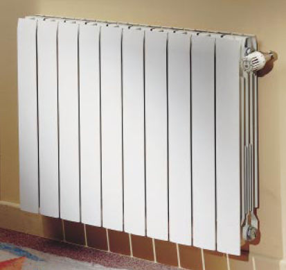

    Buenas tardes ernie loquasto ,he estado observando el quemador y el t20 me oscila de 11 a 2 cuando esta a pleno rendimiento. Cuanto menos número, mejor llama ve la fotocelula? Un saludo.

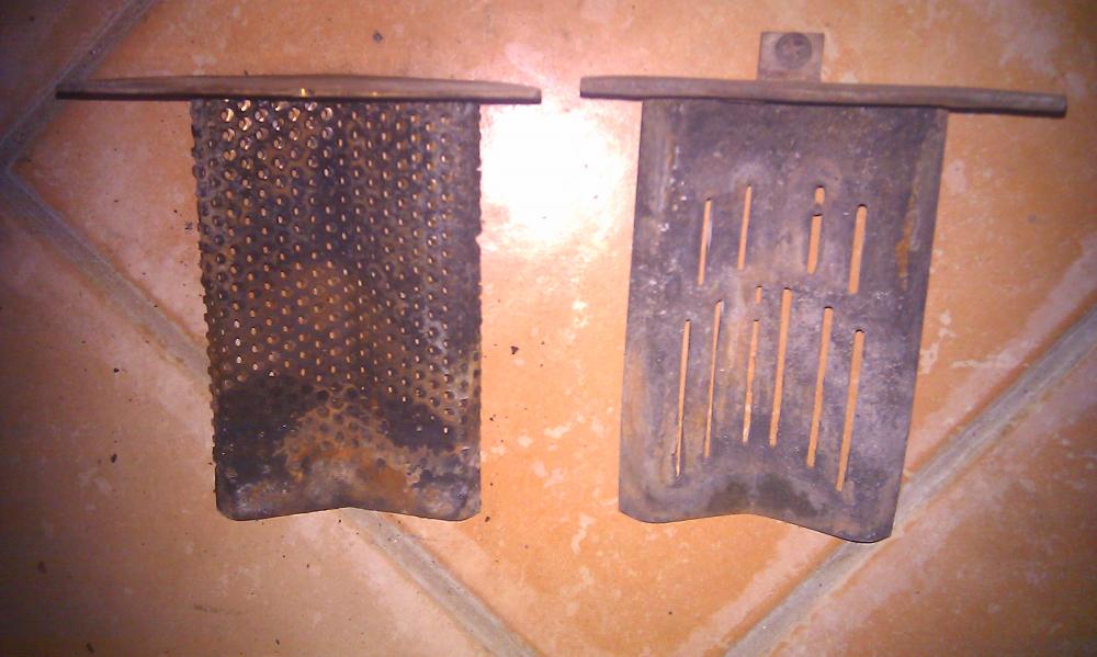

    hola ,buenos dias a todos.
    para mi el talon de aquiles del sun p7 ,es el sinfin .porque?
    porque es el que tiene que aportar la cantidad mas o menos exacta en cada momento,sobre todo en el arranque. el año pasado tenia un deposito que era un bidon ,este verano me fabrique un deposito y tuve que cambiar todos los parametros de aporte de pellet.el sinfin para que funcione mas o menos bien tienes que bajarte de los 45 grados .ahora mismo el quemador va de lujo.

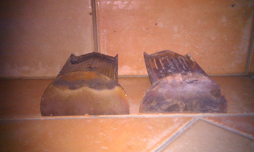

    Predeterminado Re: Instalacion de un SUNP 7
    Son faciles de fabricar: se cortan tiras de pletina de hierro de20 mm por 5 mm de espesor y se cortan a la medida del largo de los pasos de humos de cada uno ( en mi caso 23 cm).una vez cortados se ponen en un tornillo de banco y con la ayuda de una llave inglesa grande , se retuercen hasta darles la forma de elice.por si acaso le interesa a alguien.un saludo

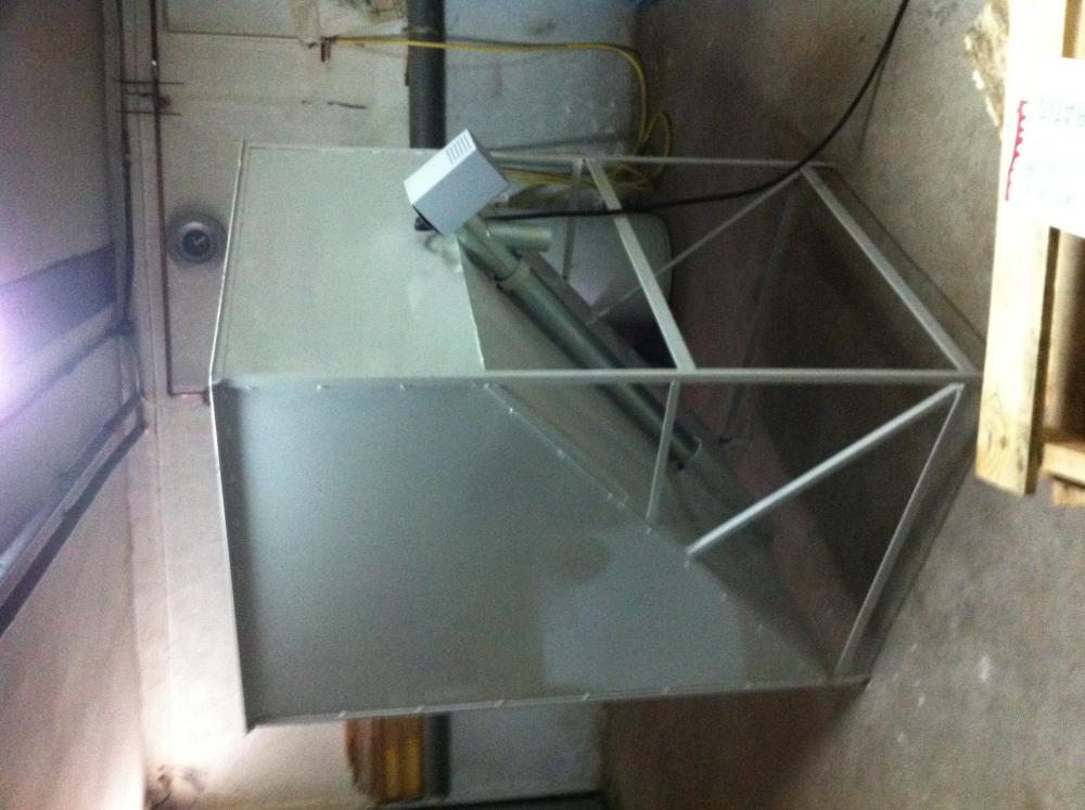

    Instalacion de un SUNP 7-dsc02170.jpg Buenos días a todos. Peymar la modificación del tiro todo un éxito... aquí os dejo como a quedado. En cuanto a las cenizas esto es lo que me e encontrado esta mañana.Instalacion de un SUNP 7-dsc02171.jpgInstalacion de un SUNP 7-dsc02172.jpgInstalacion de un SUNP 7-dsc02173.jpg. Por cierto Peymar llevabas razón le cambie la potencia de 5ª a 3ª y efectivamente al rato se paso a 1ª, entiendo que tendré que bajarla a 2ª no? Por otro lado se podría regular los intervalos de trabajo del sinfín como el tiempo de alimentación de este??. gracias de antemano. un saludo.

    Hola, pareces que ya le llevas mejor.
    Sobre bajarle de potencia, lo suyo es saber cuanta potencia tienes en radiadores, si son de aluminio estos dan alrededor de 120 w por elemento. Si lo averiguas podras modificar la potencia del quemador ajustandolo a tus necesidades.
    Lo normal es que el quemador tenga la menos posibles paradas/arrancadas.
    Por las cenizas tienes todavia que reajustar, la combustion, eso si variando poco a poco los parametros de funcionamiento del sinfin, y observas que cenicas te deja. Aunque observando la llama, que esta sea lo mas limpia posible, tambien ayuda a refinar la combustion.

    Alguien sabe si se puede llegar a ganar varios grados cambiando los radiadores por algo más eficiente?
    Es que la temperatura no acaba de subir lo suficiente y no vemos manera de añadir mas radiadores ya que no queda mucho espacio libre, especialmente en el comedor donde hay un radiador de 170x60x10 de este tipo (pero más grande claro):
    Nombre:  FERROLI_RADIADOR_EUROPA.jpg
Visitas: 743
Tamaño: 20,4 KB
