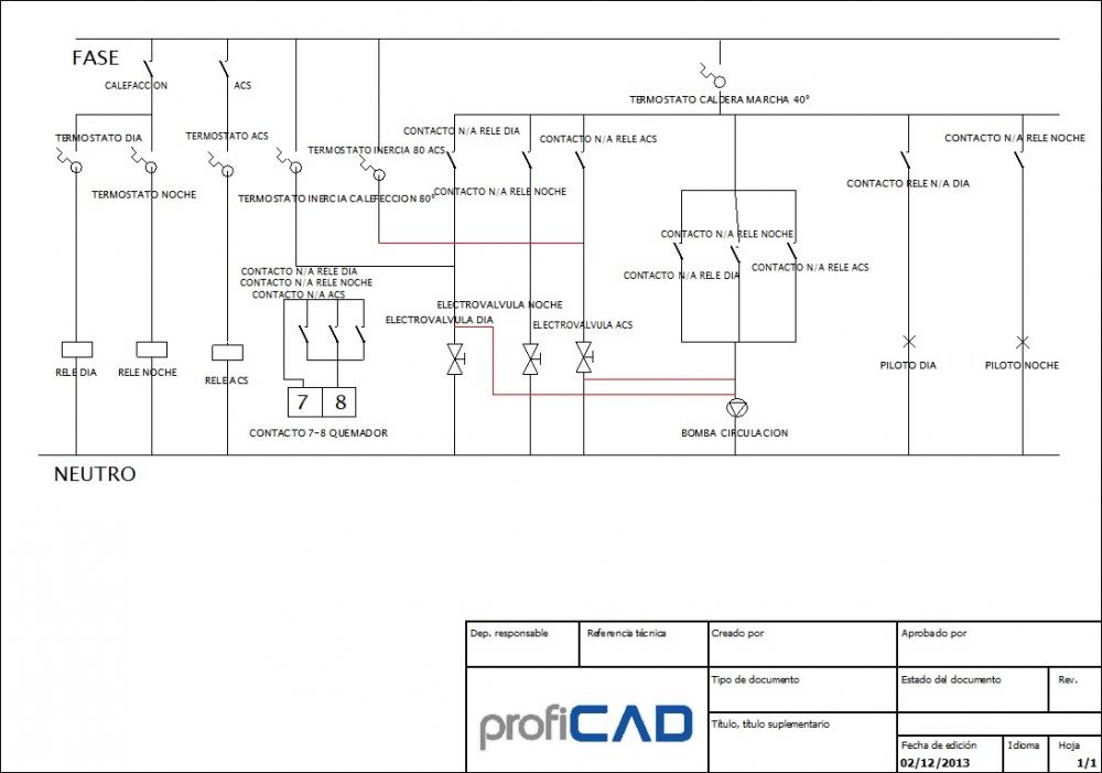

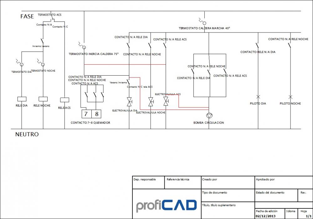

    Hola como ya os dije estoy valorando poner acs en mi sistema, os recuerdo tengo una Roca L30 con dos electrovalvulas una para zona de día y otra para zona de noche controladas por dos termostatos de ambiente, tengo una bomba de circulación y tengo un termostato de inercia que me abre el circuito de día hasta que la caldera no baja de 80-75 grados cuando para el quemador.
    Quiero instalar un acumulador ACS y voy a prepararlo de tal manera que lo pueda usar en verano si veo que merece la pena.
    Voy a poner una electrovalvula para ACS controlada por el termostato del Acumulador(espero que sea posible). También instalare un termostato de inercia al igual que en la calefacción.
    Os dejo esquema haber que os parece y si es correcta la instalación.
  14. #1339
    Avatar de peymar
    dic 2008
    Toledo
    711
    Predeterminado Re: Instalacion de un SUNP 7
    Hola lumpiaque
    En principio esta bien,
    Lo unico que hecho en falta es que el ACS no lleva preferencia, por lo que te puede calentar ACS y cualquiera de los cirucitos a la vez y eso puede hacer que el quemador no pueda o se eternize dependiendo de la potencia que funcione
    Debes de dar preferencia al ACS, es simple los termostatos tienen dos Salidas NA y NC.
    A la salida NA de dicho termnostato deberas de colocar la maniobra de los termostatos de calefaccion.
    De esa manera hasta que ACS no este caliente no comuntara a Calefaccion al mismo tiempo si colocas a la salida de dicho termostato un interruptor tendras el selector de Invierno/verano

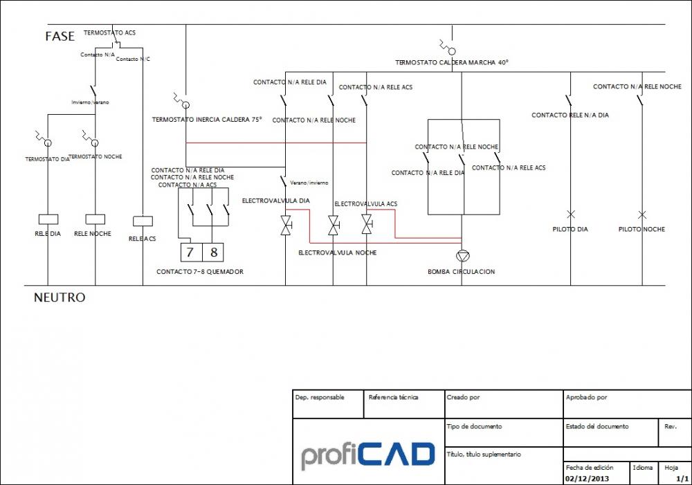

    Hola Peymar he modificado el esquema y entiendo que se quedaría así para priorizar el ACS.
    Saludos y muchas gracias por tu ayuda.
  19. #1344
    Avatar de peymar
    dic 2008
    Toledo
    711
    Hola
    Asi esta mejor y el ACS lleva prioridad,
    Lo unico "mal conexionado que veo " es que el termostato antinercias del ACS, la conexion de dicha electrovalvulva a la bomba la tienes conectada "despues" y lo suyo es que tanto dicha electrovalvula y la bomba reciban fase, ahora mismo segun el esquema tienes un cortocircuito.
    Por otra parte el sistema antiinercias en ACS, si este por algun motivo debe de funcionar te provocar una subida del deposito elevando la temperatura, la cual puede provocar quemaduras si alguien en ese momento utiliza el ACS.
    Coloca una valvula mezcladora termostatica en la salida de ACS del deposito, esto evitara cualquier daño en dicha utilizacion.
    Al mismo tiempo te alargara la carga de dicho deposito de ACS.

    Perdonad por entrometerme en vuestra conversación, pero viendo el circuito no entiendo para que pones las conexiones entre las electro válvulas y la bomba si los relés ya la conectan a través de sus contactos a parte como dice Peimar uno de ellos hace un cortocircuito, que seguro es un error al dibjarlo
  22. #1347
    lumpiaque está desconectado Forero
    dic 2012
    la almunia de doña godina
    34
    Cita Iniciado por jesmasuso Ver mensaje
    Perdonad por entrometerme en vuestra conversación, pero viendo el circuito no entiendo para que pones las conexiones entre las electro válvulas y la bomba si los relés ya la conectan a través de sus contactos a parte como dice Peymar uno de ellos hace un cortocircuito, que seguro es un error al dibjarlo

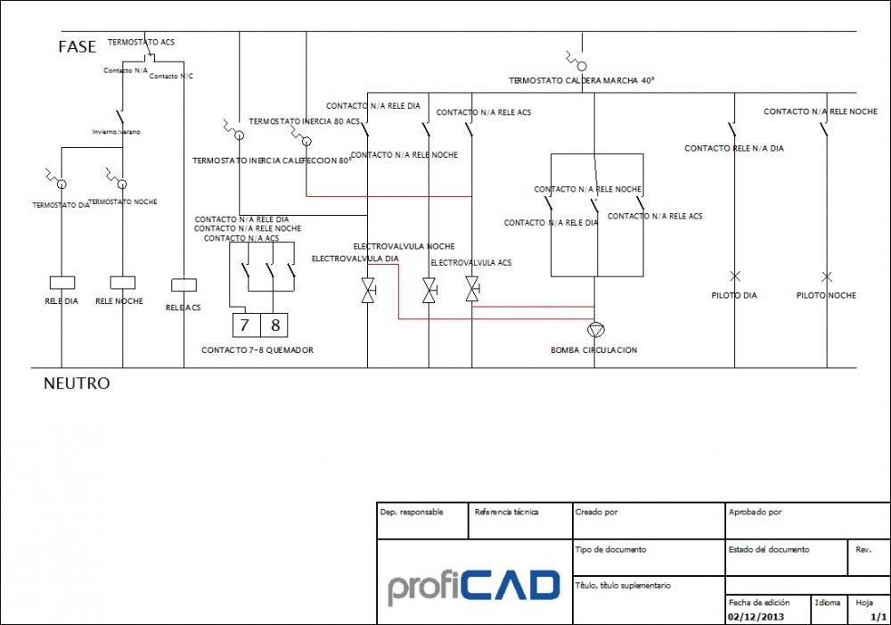

    Hola jesmasuso, lo del cable es un fallo al dibujarlo. Pero gracias, hasta el año pasado hacia como 14 años que no había vuelto a realizar esquemas.
    Lo del las conexiones entre electrovalvulas y bomba es como seguridad de la caldera, en el circuito de invierno lo tengo para que no suba de temperatura la caldera, pues es una ROCA L20 de leña, y tenia el problema que se subía de temperatura demasiado y con este sistema, como veras, puse un termostato de inercia que cuando para el SUN P7 y cierra las dos eletrovalvulas y sube por encima de 75 grados, me abre el circuito de día.
    El problema es que quiero poner agua caliente y en verano al tener cerrado el circuito de invierno, no tenia manera de controlar la inercia de la caldera. De esta manera lo consigo.
    Nada que perdonar, es más, admito mas sugerencias si las tienes.
    Saludos y gracias.
    He modificado el esquema como me habéis dicho, que estaba en cortocircuito.
    He modificado también y he aprovechado el termostato de inercia de la caldera, y he puesto un interruptor que me elimina para el verano el sistema de inercia de la caldera en la calefacción, pero manteniendolo en la ACS, Instalacion de un SUNP 7-circuito-acs-prioritario.jpg
    Si soy muy pesado me lo decís y dejo de daros la lata.

    Lo cierto es que no pensé en la maniobra que pretendes hacer, pero te has dado cuenta que:
    en cualquier momento que enciendas la bomba con cualquier rele también conectas las electroválvulas de día y ACS, si no me he equivocado.
    Después de escribir lo anterior y si tienes parte del esquema ya realizado, o está en funcionamiento, yo entiendo que lo más sencillo y más seguro en funcionamiento, es lo siguiente:
    Un solo termostato de inercia en la caldera actuando sobre un relé con tres contactos, cada uno de estos contactos independientes los vas a usar para puentear cada uno de los termostatos para que al llegar a 80 te cierre "obligatoriamente" los termostatos y mediante los interruptores que tienes antes solo actuará el que este cerrado.
    No pretendo contradecir a Peimar pero si es por el aumento de temperatura cuando se apagó el quemador al circular no creo que sea suficiente como para crear sobretemperatura en los circuitos ya sea ACS o calefacción.

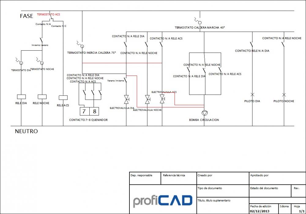

    Hola jesmasuso, gracias por tu observación, en invierno me da igual que entren las electrovalvulas de día y la de ACS a la vez para bajar la temperatura de la caldera.
    Sin llevarte la contraria he pensado esto, que ya me diréis si es correcto.
    He subido la salida del cable de seguridad de inercia del circuito de día por encima del interruptor verano/invierno, de esta manera en verano no podre abrir la electroválvula de día.
    Corregidme si me equivoco.
    Miniaturas adjuntadas Miniaturas adjuntadas Instalacion de un SUNP 7-circuito-acs-prioritario.jpg   Instalacion de un SUNP 7-circuito-acs-prioritario.jpg

    Hola lumpiaque
    Has simplificado el sistema ya que con un solo termostato antiinercias sobra, la maniobra como dijo jemasuso es mucho mas simple.
    Con la modificacion dek interruptor en verano solo podras "descargar" la posible inercia contra el ACS.

    El problema es que descargamos contra un acumulador de ACS, que ya esta digamos a 55º, si es un acumulador de 100/150 litros, nos puede elevar la temperatura, cuanto no lo se, pero los he visto subir hasta 65/67º e incluso mas, dependiendo del acumulador
    De ahi mi recomendacion de la valvula mezcladora termostatica, para evitar que ante una subida imprevista de la temperatura de acumulacion halla algun tipo de accidente al utilizar ACS.
    Puedo estar equivocado, pero siempre pienso en lo imprevisible que puede ocurrir en una instalacion, seguro que ocurrira tarde o temprano e instalar una solucion ante ese hipotetico fallo.
    Personalmente pienso que es mejor instalar sistemas que me aseguren un hipotetico fallo y que estos nuncan lleguen a funcionar por no haber necesidad, a que haya algun tipo de accidente por no haber pensado en dicho fallo.
