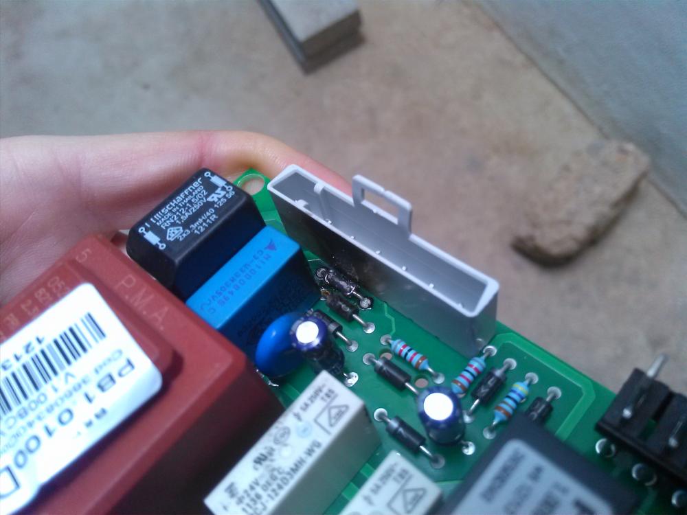

  17. #892
    fran-k está desconectado Forero Junior
    dic 2013
    Extremadura
    6
    Predeterminado Re: Instalacion de un SUNP 7
    Cita Iniciado por fran-k Ver mensaje
    Buenas, me presento,me llamo Fran.
    A mí me ha pasado lo siguiente. me instalaron la caldera sfl3 de ferroli con el quemador sun P7 un viernes y estuvo todo funcionando correctamente hasta el lunes. El lunes se bloqueó el quemador por falta de pellet, rellené el contenedor, pero el quemador no volvió a encender y la carga de pellet no la hacía. Vinieron del servicio técnico y su conclusión fue que la centralita se había estropeado debido a una sobretensión en la red eléctrica de Endesa (según ellos le llegó más corriente de lo normal al enchufe donde estaba enchufada la caldera). Cambiaron la centralita, volvieron a meter los parámetros y empezó a funcionar.Todo esto fue a las 14:00.
    Pues bien, sobre las 18:00 me doy cuenta de que el quemador está otra vez parado y la carga de pellet se ha detenido (error A01) pulso el boton P pero el quemador sigue sin arrancar. Llamo al servicio técnico y me cuentan lo mismo, que se habrá estropeado otra vez la centralita seguramente porque haya habido otra sobretensión.
    ¿Puede ser esto cierto?¿Dos centralitas en un mismo día y ningún otro electrodoméstico se ha estropeado? la verdad que estoy ya bastante mosqueado.
    En el display muestra ON y la temperatura, y el quemador hace la preventilación pero cuando la termina la preventilación no prende.
    gracias a todos, tanto por exponer los problemas como por contestarlo porque es una gran ayuda.
    Buenos días, os cuento la situación actual por si a alguien le sirve. En esta semana que ha transcurrido me han cambiado desde el servicio técnico 3 centralitas ¡tres! (por suerte sin coste alguno), y nada el quemador sin funcionar. Era poner la caldera en marcha y centralita que caía (y tras medir la tensión esta era la normal).
    Finalmente este viernes 20-12-13 me han cambiado el quemador entero y parece que funciona OK. Desde el viernes hasta hoy domingo todo va bien.
    La foto es de la centralita, en ella se ve la resistencia que se quemaba nada más ponerla en marcha. Las tres centralitas han quedado exactamente igual. La duda es que nadie sabe a que puede ser, sospechan que fuera un defecto de fábrica del quemador. Ya os digo que a mí me han cambiado el quemador entero.
  18. #893
    Avatar de peymar
    dic 2008
    Toledo
    711
    Hola fran-k
    Me alegro de que todo te se haya solucionado, pero que se quemen 3 centralitas como tu dices, eso es debido a algun defecto del quemador, pero que no "sepan" a que es debido, si la centralita controla electricamente solo varios puntos.
    Exactamente da tension a la resistencia de encendido, al ventilador y al motor del sinfin.
    El resto de componentes son tensiones de control, (manda por un cable y le vuelve por el otro) son el presostato y la fotoresistencia.
    La verdad, con unos simples reles se averigua cual de los tres es el que falla, aunque el ventilador es mas complicado ya que va a impulsos para dar las revoluciones necesarias. pero se puede averiguar.
    Pero para ti es mejor que te lo hayan cambiado. Tambien en este caso se demuestra el saber hacer de una marca y su correspondiente SAT
    Saludos y feliz Navidad a todos los foreros y visitantes.

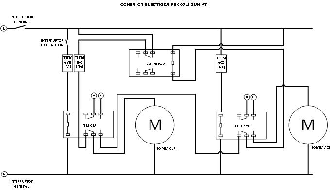

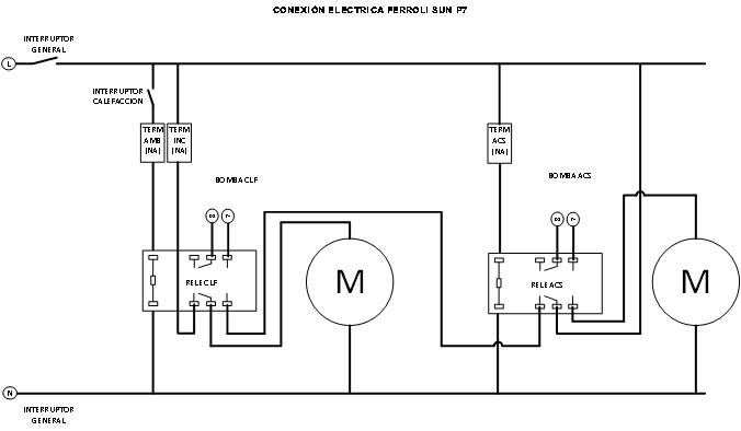

  19. #894
    domofrio está desconectado Forero Junior
    mar 2013
    14
    Hola
    Luego de haber estudiado las posibilidades y con mis conocimientos, he intentado aplicar tus consejos respecto al conexionado del quemador para poder controlar las bombas de circulacion, teniendo en cuenta la inercia y la prioridad de demanda de ACS
    Que te parece esto? Lo intentare montar en estos dias y os comento que tal ha resultado.
    Los reles son modelo Finder 40-52 de dos contactos
    Existen 3 termostatos: inercia, ambiente y el que esta en el acumulador.
    Os dejo el esquema de conexion:
    Miniaturas adjuntadas Miniaturas adjuntadas Instalacion de un SUNP 7-conexion-sfl3-p7.jpg
    Última edición por domofrio; 23/12/2013 a las 11:50
  20. #895
    palmer está desconectado Forero
    ago 2013
    toledo
    98
    Feliz navidad a todos los del foro
    Saludos y un abrazo
  21. #896
    Avatar de peymar
    dic 2008
    Toledo
    711
    Bien domofrio el 2º esquema (el que lleva 2 reles) es bastante efectivo y simple a priori funcionara correctamente. Debido a que me gusta preveer todo lo que pueda ocurrir ( tal vez sea deformacion profesional mia). Te expongo lo siguiente.
    1º Supongo que los termostatos de caldera ( de trabajo y el de seguridad) los haras una serie que pasen los contactos 7 y 8.
    pues de esta manera aparte de la sonda del quemador esta el termostato caldera y el de seguridad este ultimo en caso de mucha temperatura cortaria la señal y el quemador parara siempre.
    2º Que pasa si se bloquea y tienes demanda que estas moviendo agua fria, yo uniria los neutros de ambas bombas y lo conectaria a un termostato de minima 45/50º. Este termostato solo haria funcionar las bombas cuando este por encima de esa temperatura te sirve para que no se mueva el agua si esta fria y ademas te sirven de anticondensados, pues la caldera estaria siempre por encima de esa temperatura. La condesacion al hierro fundido no le hace tanto daño, pero a la larga es igual de corrosiva.
    Ya nos diras como te vas
  22. #897
    mar 2013
    14
    El esquema de los 2 reles entonces te parece que esta bien, no se que duda me entro luego y me he liado metiendo un tercer rele, pero lo descarto.
    Los termostatos de seguridad en la SFL (apertura de puerta y temperatura) abren el circuito en los bornes 13 y 14 del quemador segun esquema de Ferroli con lo que apagan el quemador. No los queria incluir en el circuito actual ya que actuan especificamente en el quemador. Supongo que asi podria quedar bien, no?
    Lo del termostato de minima tambien deberia ponerlo, tienes razon. Intentare encontrar el termostato adecuado, entiendo que simplemente se piden asi.
    Muchas gracias
  23. #898
    Avatar de peymar
    dic 2008
    Toledo
    711
    Hola domofrio
    Hay muchas clases de termostatos. Para eso te vale un simple termostato de trabajo de caldera como el que llevan las calderas de gasoil que regulas las temperatura de trabajo. Generalmente se llama " Termostato de trabajo de 0 a 85º"
    Tienen una entrada (C o 1) y dos salidas (NC o 2) y (NA o 3) dependiendo del fabricante llevan letras o numeros. Llevan un esparrago al que se le coloca un mando que tambien venden, este es el mas facil pues se puede regular con la mano, los otros tipos se regulan con un destornillador y son mas engorrosos. Lo unico que tienes que tener en cuenta es que la sonda te entre en la vaina que lleva la caldera y que el capilar o "cable de la sonda" sea suficientemente largo ya que los hay de varias longitudes
    Simplemente es conectar exclusivamente los 2 neutros de las bombas al (NA 0 3) y el (C o 1) al neutro y luego regularlo a unos 45/50º fijandose en la temperatura de la caldera
  24. #899
