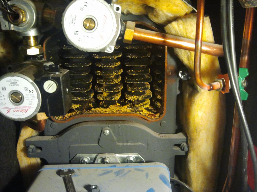

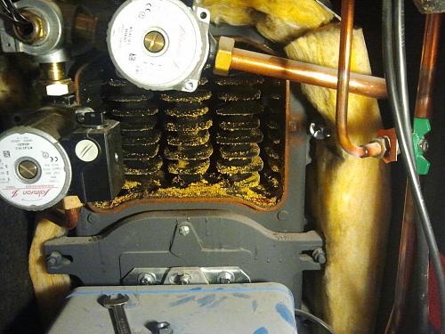

    Para todos los foreros: el sustituir su quemador de gasoil por una de biomasa es una buena opcion y si esta hecha por profesionales que saben lo que hacen es desde un punto de vista tecnico posiblemente una opcion muy aceptable.
    Tiene sus pros y sus contras que intentare detallaros:
    A FAVOR
    1º el precio total de la instalacion (podria poner ejemplos de precios pero no quiero que se diga que es por publicidad)
    2º La rapidez de la instalacion
    3º La ubicacion no nos trastorna para nada.
    4º No hace falta instalar chimenea nos vale la actual ( enlas demas instalaciones se nos puede ir un pico muy gordo)
    5º Si la caldera es de hierro fundido no hay problemas por las condensaciones
    EN CONTRA
    1º ha de limpiarse el hogar en plena temporada cada 15 dias, (depende de la cantidad y calidad del combustible)
    2º Ha de adaptarse el quemador a la caldera y montar una puerta acesible para la limpieza. (yo no lo veo tan problema)
    3º Ha de recargarse mas a menudo ( depende del silo que monteis)
    4º Solo valen para calderas de calefaccion y ACS por acumulacion.
    Estos son los mayores rasgos que veo yo.
    Eso si un quemador de pellets debe ser ajustado por profesionales (que sepan)
    Un quemador de pellets rinde en una caldera de gasoil, lo mismo que el quemador que tenia antes, pues si la caldera entrega el 90%
    entregara lo mismo da igual el combustible que se queme en el hogar.
    Lo bueno es la modulacion que una vez que la caldera coge regimen modula y el gasto baja, pero eso ha de decidirlo cada uno pues cada instalacion es un mundo y hay veces que es mejor que module y otras que pare y arranque.
    Creo que a grandes rasgos no me he dejado nada en el tintero, ahora cada uno debe saber lo que quiere instalar y cual es su economia y a quien pidan presupuesto literalmente estrujarle a preguntas de todo tipo, por sus respuestas sabran la capacidad tecnica de quien eligan, no se fien de los vendedores que estan apareciendo que solo venden humo.

    Te comento los test de hoy:
    Encendido a las 5 de la mañana
    Apagado a las 21:30
    Es decir 16 horas y 30 minutos de uso.
    He bajado la temperatura de consigna a 50 grados, pues el otro dia hacia mucho calor, aun asi solo ha bajado 1,2 grados la temperatura 24,6 actualmente a las 21:48 con el la estacion meteorologica y 24 el termostato (que no da decimales)
    Pero tambien ha bajado el consumo y teniendo media hora mas encendida.
    Consumo del controlador: 8,3 kilos
    Consumo de la bascula digital: 9,1 kilos
    Esta vez en el bidon he tomado todo su contorno como referencia para el rellenado, he hecho en el interior un circulo con cinta de carrocero en toda su circunferencia, para igualar al volumen que habia a las 5 de la mañana, puedo tener un margen de error pero no creo que mas de 100-150 gramos
    No se que rendimiento tendra mi caldera, el del quemador si lo se, pues tengo el folleto de la marca.
    Ahora que la gente haga sus calculos, y me haga preguntas subceptibles de encontrar donde esta el kit de la cuestion, para justificar el consumo comedido.

    Para todos los foreros : Calculo aproximado para saber si les compensa poner un quemador de biomasa en su caldera
    1º Solo valen para calefaccion y Agua caliente por acumulacion ( instanteneas lo siento pero no sirven ninguno del mercado)
    2º El quemador debe de estar en horinzontal.
    3º Si es de hierro fundido el hogar mejor (las de chapa hay que vigilar las condensaciones)
    4º Necesitan limpiarse menudo el hogar de la caldera (mi calculo es de 300 kgs pellets = 4.5 Kgs de ceniza)
    5º Una vez al año limpiarse el quemador
    6º La chimenea debe de ser aislada en su totalidad y de acero inoxidable el tubo interno.
    El calculo sobre 10 lts diarios de gasoil + 15 litros por dias de fines de semana.
    10 * 22 = a 220Lts + 15 * 8 = 340 lts mensuales si lo multiplicamos por 7 meses = 2380 lts para calefaccion
    He sacado una media pues los meses mas frios se gasta mas
    Si necesitamos 2380 lts gasoil su equivalente son 4760 Kilos de pellets (por no discutir con nadie de las equivalencias)
    2380 lts son 2380 euros de gasoil.
    4760 Kls de pellets (0.24) son 1.142 Euros
    2380 € - 1.142 € = 1238 € de ahorro
    Un forero dijo que le montaban un SUN P 7 de ferroli po 1.650 € todo incluido (un poco ajustado pero no andara muy lejos)
    basandome en este precio si Hacienda descuenta el 20% de la declaracion de la renta ( no tengo ni idea el apartado donde hay que pones dicha desgravacion)
    Pues seria 1238 € + 330 que te descuenta hacienda = 1568 € de ahorro la inversion se recupera practicamente en este invierno

    perdona mi ignoracia daplaca los intercambiadores a que te refieres son a los pasos de humos o a otra cosa distinta, esque como te digo soy novato lo mismo mi pregunta es muy simple pero no lo se, si me lo puedes explicar te lo agradeceria ah y decirte que tu mensaje me parece muy bueno al igual que el de peymarl, gracias de nuevo
  20. #45
    daplaca está desconectado Baneado
    mar 2011
    Burguillos de Toledo
    354
    Predeterminado Re: Convertir gasoil a pellets
    Si, es lo mismo, se llaman intercambiadores, porque son precisamente eso, intercambian la energia termica a un fluido.

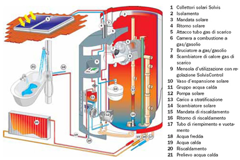

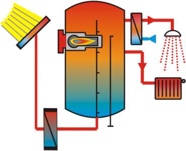

    Hola a todos, soy otro que quiere pasar al pellets, pero mi caldera es un "poquito rara".
    Creeis que se puede adaptar un quemador de pellets a esta caldera-acumulador.
    Los quemadores que estoy mirando son el Pellas X mini y el sun p7 de Ferroli.
    Mi caldera es una Stratos Max Oil 16/20Kw 656L de Solvis
    Nombre:  solvis-solvismax-07.jpg
Visitas: 11016
Tamaño: 68,6 KB
  23. #48
    mar 2011
    354
    Santichirry me imagino que si, lo preguntare al instalador pues hay que asegurarse muy bien, tu caldera no es rara de hecho es una caldera muy buena, que recibio varios premios en Alemania, lo que llamas acumulador, es un deposito de inercia que lleva la propia caldera y eso es fabuloso (de hecho te costaria un dineral en su momento, con respecto a otras calderas).
    El controlador del Pellax gestiona el deposito de inercia y las placas solares tambien aparte del ACS, si es que tienes placas, pues esta caldera que tienes se le podian añadir a la Solvis, eso si con esta caldera que te hagan una buena instalacion , pues lo dicho te costaria un dineral, que vayan a verla a tu casa los instaladores antes de tomar una decision y te lo garanticen, con una caldera como esa no se puede jugar asi como asi.
    Ya te digo algo, pero hoy es fiesta y no se si tendra encendido el movil el instalador.

    Hola daplaca, gracias por contestar. Tengo instalado cuatro paneles (Cala intergal C222) total 8m2 y se notan bastante eso si, tiene que hacer sol.
    Para controlar las placas, ACS y el deposito de inercia quiero mantener el controlador que tengo, que estoy muy contento con su funcionamiento. Seria quitar el quemador de gasoil y integrar el de pellets y controlandole con el controlador que tengo.
    No tengo prisa, pues ya este invierno lo dejare asi.
