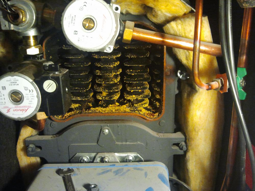

1º ha de limpiarse el hogar en plena temporada cada 15 dias, (depende de la cantidad y calidad del combustible)
2º Ha de adaptarse el quemador a la caldera y montar una puerta acesible para la limpieza. (yo no lo veo tan problema)

Te comento los test de hoy:
Encendido a las 5 de la mañana
Apagado a las 21:30
Es decir 16 horas y 30 minutos de uso.
He bajado la temperatura de consigna a 50 grados, pues el otro dia hacia mucho calor, aun asi solo ha bajado 1,2 grados la temperatura 24,6 actualmente a las 21:48 con el la estacion meteorologica y 24 el termostato (que no da decimales)
Pero tambien ha bajado el consumo y teniendo media hora mas encendida.
Consumo del controlador: 8,3 kilos
Consumo de la bascula digital: 9,1 kilos
Esta vez en el bidon he tomado todo su contorno como referencia para el rellenado, he hecho en el interior un circulo con cinta de carrocero en toda su circunferencia, para igualar al volumen que habia a las 5 de la mañana, puedo tener un margen de error pero no creo que mas de 100-150 gramos

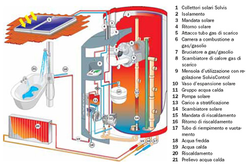

Hola a todos, soy otro que quiere pasar al pellets, pero mi caldera es un "poquito rara".
Creeis que se puede adaptar un quemador de pellets a esta caldera-acumulador.
Los quemadores que estoy mirando son el Pellas X mini y el sun p7 de Ferroli.
Mi caldera es una Stratos Max Oil 16/20Kw 656L de Solvis
Archivo adjunto 5661

Santichirry me imagino que si, lo preguntare al instalador pues hay que asegurarse muy bien, tu caldera no es rara de hecho es una caldera muy buena, que recibio varios premios en Alemania, lo que llamas acumulador, es un deposito de inercia que lleva la propia caldera y eso es fabuloso (de hecho te costaria un dineral en su momento, con respecto a otras calderas).
El controlador del Pellax gestiona el deposito de inercia y las placas solares tambien aparte del ACS, si es que tienes placas, pues esta caldera que tienes se le podian añadir a la Solvis, eso si con esta caldera que te hagan una buena instalacion , pues lo dicho te costaria un dineral, que vayan a verla a tu casa los instaladores antes de tomar una decision y te lo garanticen, con una caldera como esa no se puede jugar asi como asi.
Ya te digo algo, pero hoy es fiesta y no se si tendra encendido el movil el instalador.
El instalador me ha mandado un whassap y me ha dicho que le llames y se pasa a verla, ahora esta en Mora, cerca de Toledo y se pasaria a verla, ya le he dicho que tu caldera no es una caldera sencilla y hay que estar muy seguros.

Hola daplaca, gracias por contestar. Tengo instalado cuatro paneles (Cala intergal C222) total 8m2 y se notan bastante eso si, tiene que hacer sol.
Para controlar las placas, ACS y el deposito de inercia quiero mantener el controlador que tengo, que estoy muy contento con su funcionamiento. Seria quitar el quemador de gasoil y integrar el de pellets y controlandole con el controlador que tengo.
