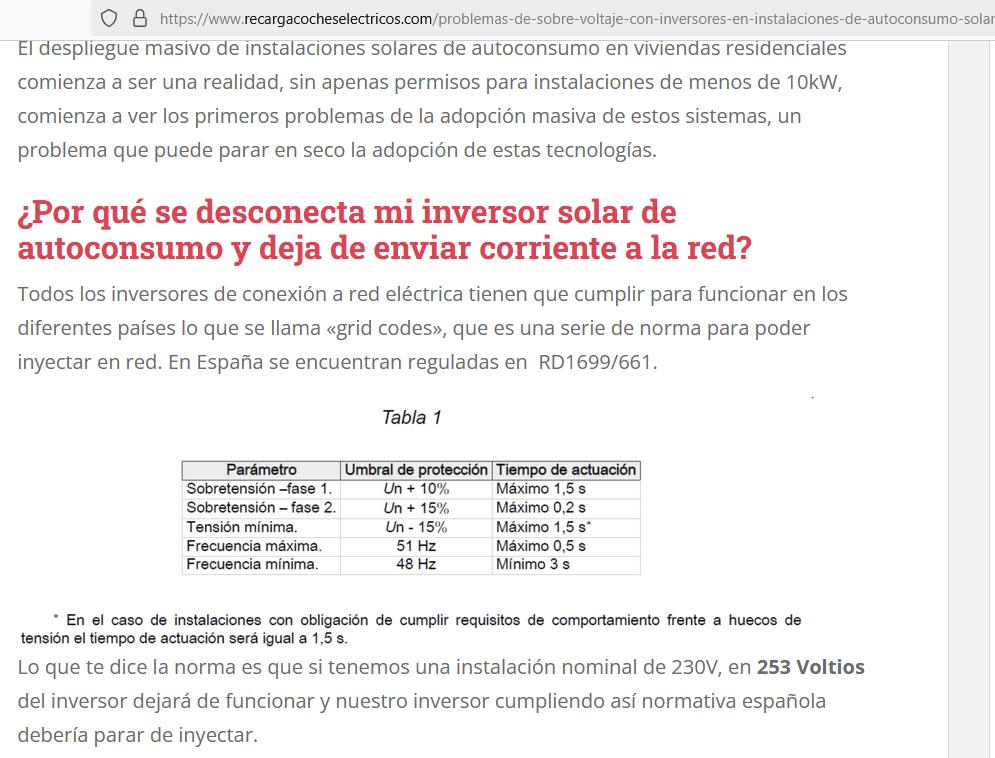

    Es posible que se limite la generacion por un techo de tension maxima alcanzada?
    Miraste la tension de red en ese momento?
    Creo que no se permite mas alla de 252V

    Como ha comentado un compañero anterior, has comprobado que voltajes estás teniendo en el inversor cuando ocurre eso? Es posible que sea un sistema de protección que tiene el inversor en caso de aproximarse al máximo legal (creo que 252) y reduce la producción para no tener que apagarse.
    Si esto, créeme que es bueno, vivo desde febrero hasta junio constantes cortes por sobretensiones y estoy buscando una solución, que pasará por cambiar un inversos con baterías para excedentes.

    El inversor medio soporta sobre los 330, si le cambias el sistema de protección al de ENG por ejemplo que es más permisivo, no tendrás tantos cortes, tendrás el equipo protegido y estarás más cerca de amortizarlo. No se de cuantos son los cortes que estás teniendo pero se supone hasta 253 podemos llegar sin necesidad de parar el equipo.

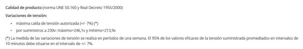

    La norma está para ser cumplida
