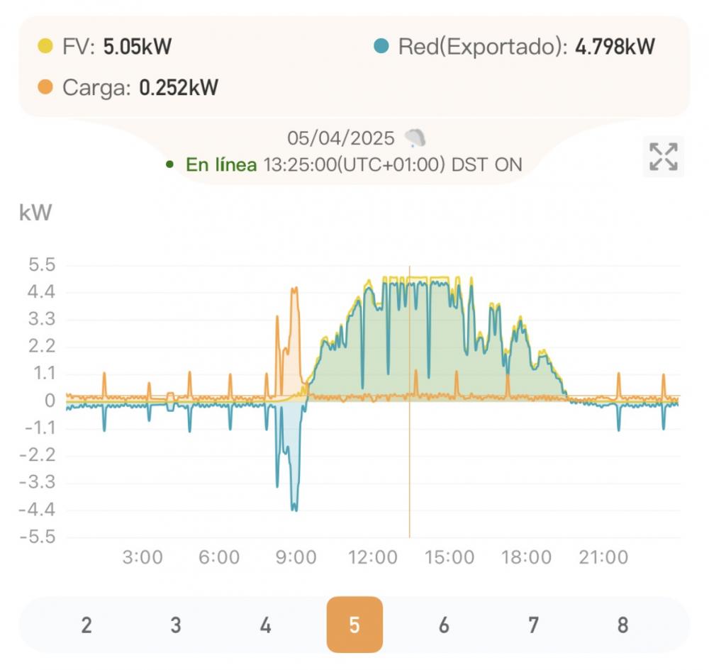

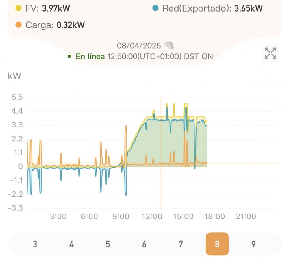

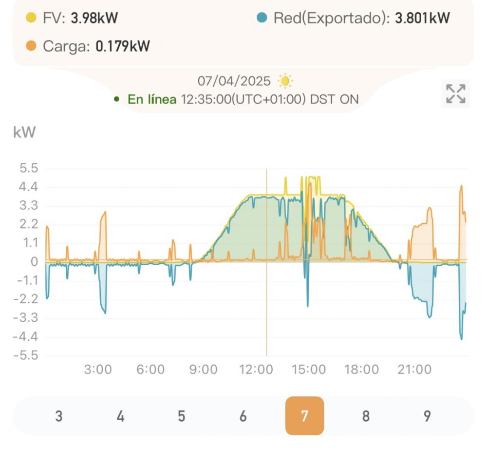

Buenas tardes a todos. En primer lugar me presento, soy nuevo en el foro.
Llevo cerca de un año con una instalación fotovoltaica de 5.7kw y un inversor Solis 5S de potencia máxima de salida de 5kw. El caso es que cuando la curva de generación llega a los 3.9kw se mantiene ahí y no sube más. Si miramos la curva de generación de un día completo vemos que va subiendo según avanza el día hasta llegar a los 3.9kw y que se mantiene ahí, plana, hasta que llega la tarde y empieza a bajar. Resumiendo mucho es que la potencia máxima que vierto a la red es de 3.9kw aun teniendo una instalación de 5.7kw.
Os dejo algunas capturas:
Archivo adjunto 32530
Archivo adjunto 32531
Parece que cuando sube de 3.9KW coincide cuando la casa tiene consumo, por lo que esto me hizo pensar que es algún tipo de limitación en inversor, como por ejemplo la potencia máxima que se vierte a la red, pero veo en los parámetros del mismo que este parámetro está configurado a 6KW. Entiendo que este no es el problema. ¿Puede ser por temas de temperatura?
Sin embargo, hay otros días en los que la generación si sube cerca de los 5KW (muy pocos), y no han sido días mas fríos ni que haya habido excesiva carga, por ejemplo:
Archivo adjunto 32529
Llevo meses peleando con el instalador, el proveedor del inversor y me dicen que todo parece estar bien, y ciertamente estoy un poco cansado.
¿Se os ocurre qué puede ser? No sé a quién acudir ya.
¡Muchas gracias de antemano!

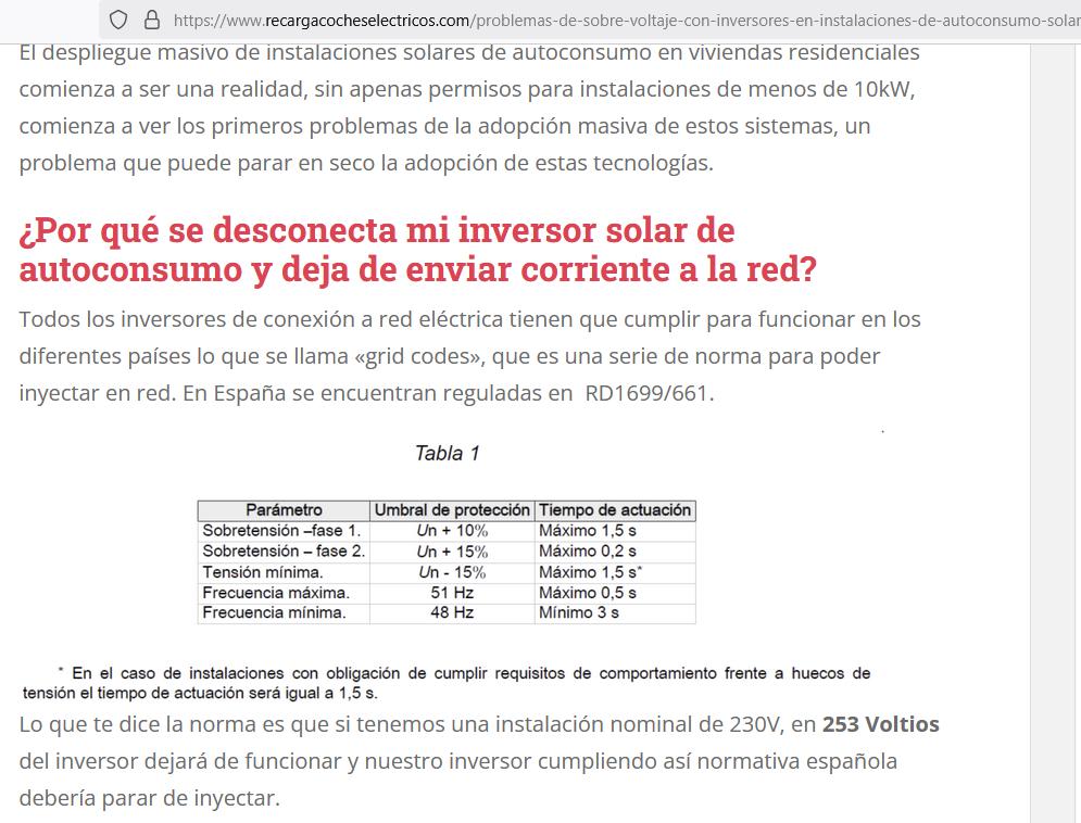

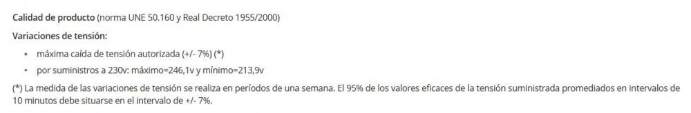

Es posible que se limite la generacion por un techo de tension maxima alcanzada?
Miraste la tension de red en ese momento?
Creo que no se permite mas alla de 252V
Re: Limitación en la potencia generada por inversor
Como ha comentado un compañero anterior, has comprobado que voltajes estás teniendo en el inversor cuando ocurre eso? Es posible que sea un sistema de protección que tiene el inversor en caso de aproximarse al máximo legal (creo que 252) y reduce la producción para no tener que apagarse.
Si esto, créeme que es bueno, vivo desde febrero hasta junio constantes cortes por sobretensiones y estoy buscando una solución, que pasará por cambiar un inversos con baterías para excedentes.
El inversor medio soporta sobre los 330, si le cambias el sistema de protección al de ENG por ejemplo que es más permisivo, no tendrás tantos cortes, tendrás el equipo protegido y estarás más cerca de amortizarlo. No se de cuantos son los cortes que estás teniendo pero se supone hasta 253 podemos llegar sin necesidad de parar el equipo.
