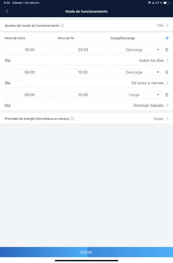

    Buenos días.

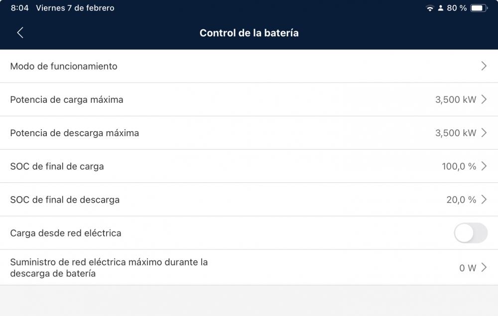

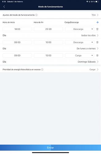

    Ayer por fin me instalaron la Huawei Luna2000 de 7kwh. Os cuento todo y a ver si he acertado en configurar el TOU.
    FV 5 kwp
    Cargador VE Huawei SCharger
    Tarifa eléctrica Iberdrola online 3.
    Periodo Valle: L-V 0:00 a 8:00 y Fines de Semanas. 0,0749 €/kwh
    Periodo Llano: L-V de 8h a 10h, de 14h a 18h y de 22h a Oh. 0,089537 €/kWh
    Periodo punta: L-V de 10h a 14h y de 18h a 22h. 0,110429 €/kWh
    El coche lo cargo entre semana en horas de producción FV o bien los fines de semana de la red.

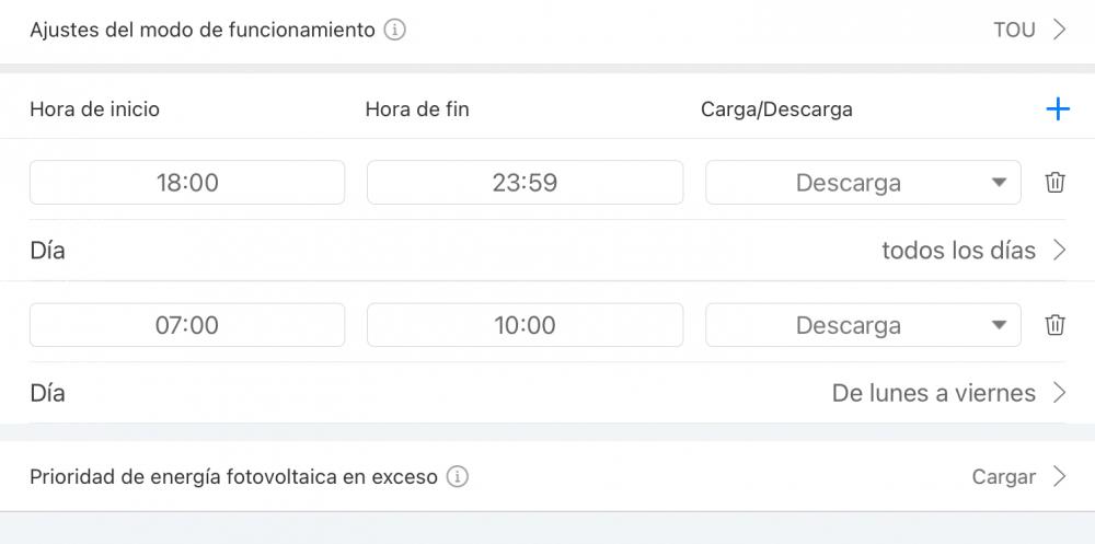

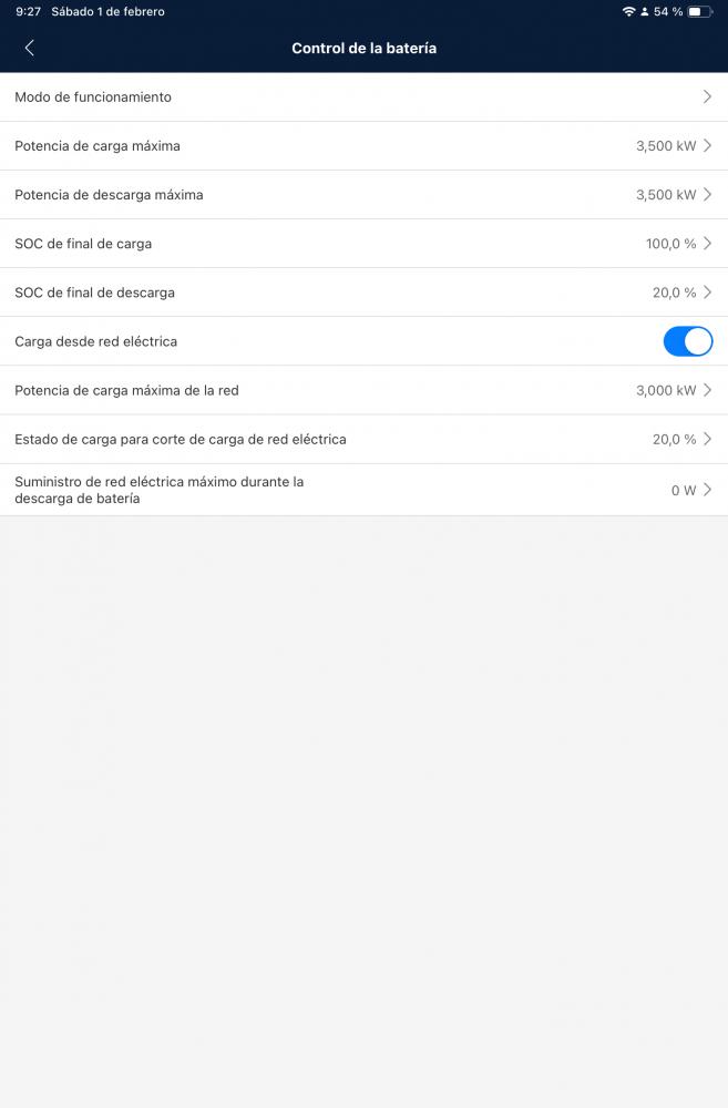

    El TOU lo he programado para que la batería descargue de L-D desde las 18:00 a las 23:59 (horas más caras) y de L-V de 8:00 a 10:00. Adjunto pantallazos del resto de configuraciones.
    He pensado también que durante el invierno que produzco menos, poner todos los días que se cargue en horario de tarifa valle hasta el 60-70% para así asegurarme energía barata en horas punta del día siguiente.

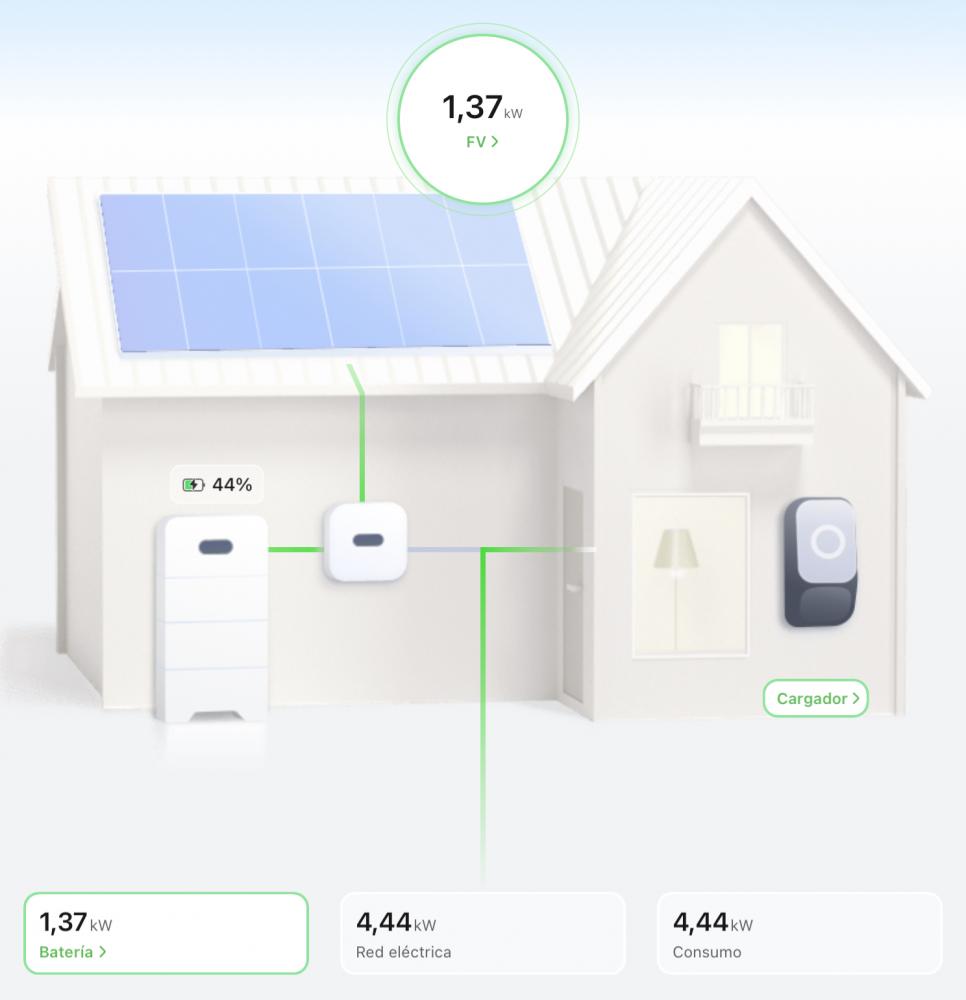

    Con esto, ahora estoy cargado el coche de la red y la producción FV se va a la batería.
    Se os ocurre algo mejor para maximizar el uso de la batería?Configurar Batería Luna2000-img_1369.jpgConfigurar Batería Luna2000-img_1368.jpgConfigurar Batería Luna2000-img_1366.jpg

    te sonará raro, pero con esos precios que pagas creo que lo que más te compensa es usar la batería lo menos posible, como mucho en el periodo más caro, para recorte de picos y desde luego no cargarla de la red. Si calculas la amortización, las pérdidas y demás puede que te cueste más caro el kwh de batería que el de red. Si dices coste total y capacidad durante su ciclo de vida echamos cuentas rápido y de manera más precisa. Yo hablo desde mi experiencia, la mía es una luna2000 de 10kwh.

    La batería me ha costado 4.598,00 menos los 3490€ de subvención que ya me han aprobado. Me sale por 1100€.

    Muy buen comprada. Pues calcula unos 3 céntimos así a ojo en coste de amortización en lugar de los 0.12 que había pensado. Eso quiere decir que si cargas a 0.075 y descargas cuando vale 0.11 te quedas comido por servido, te ahorras un céntimo. Lo que te decía, no te vale la pena cargar la batería de la red. Solo te sale a cuenta si la cargas a coste cero, con los excedentes, y descargas cuando es más cara. En ese caso te ahorras 0.08 por kwh.

    Gracias. Pues tiraré de carga solar y la usaré entre semana por la mañana y por la tarde/noche hasta que la energía esté a 0,07. Los fines de semana la cargaré el domingo con solar para el lunes por la mañana.
    Estoy tirando de batería pero sigue echando algo a la red y no tengo ya producción. Ayer no exporto nada solo la usaba yo

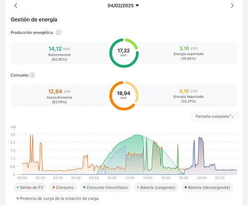

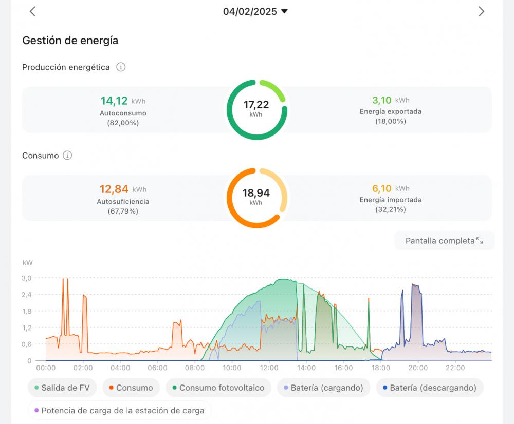

    Buenos días.
    Con esta configuración estoy bastante satisfecho. Me da para no tirar de red cuando se va el sol y tengo la tarifa más cara. Puedo poner el SOC final de descarga el un 10% para apurar un poco más y llegar a las 00:00 sin tirar nada de la red? Estamos poniendo horno, micro, lavadora o secadora cuando llegamos a casa y la verdad es que me ha sorprendido que me esté dando para todo.

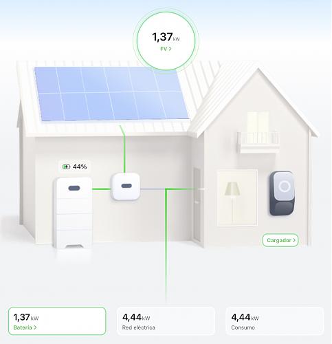

    Una duda. Estoy produciendo 1 kWh ahora mismo y he puesto a cargar el coche de la red, porque las placas no cargan la batería y el cargador coge de la red para cargar el coche?
