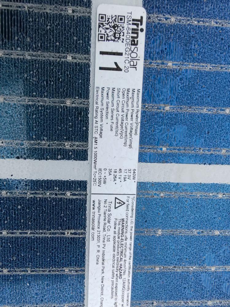

    Hola, eso no es correcto. Has dicho que son paneles de 640wp, deben trabajar entre 45 a 50V más o menos sin mirar el datasheet. Manda una foto de la placa que hay en el panel. Estarás trabajando con carga a unos 160v o más y sin carga a 200V

    Maximum Power(Pmax)
    Maximum Power Voltage(Vmp)
    Maximum Power Current(lmp)
    Open Circuit Voltage(Vọc)
    Short Circuit Current(lsc)
    Maximum Series Fuse
    Power Selection
    Maximum System Voltage
    640W*
    37.3V
    17.19A
    45.1V*
    18.26A*
    35A
    0~+5W
    IEC1500V
    Electrical Rating At STC: AM1.5 100OW/m2 Tc=25oC
    No consigo mandar una foto pero si extraer el texto exacto de ella. Muchas gracias de nuevo me interesaría poder hacer dos grupos de 4 paneles en serie y cada uno a una entrada.No ha salido en columna pero la primera línea coincide con la primera cifra

    Predeterminado Re: goodwe EM-5048
    Cita Iniciado por Jomakin Ver mensaje
    Muchas gracias. Tendría que usar una entrada si no se suman me quedo en 96 voltios. Los paneles tienen una salida máxima de 37 V se consideran de 24 V creo haber entendido.
    Lo correcto es hacer los calculos en base a las caracteristicas que las placas a utilizar.
    Sin conocer exactamente las caracteristicas de esas 8 placas que tienes o al menos marca y modelo exacto para en base a esos datos poder determinar con cuantas de esas placas en serie deberia poder arrancar sus MPPT.
    Para el calculo debes olvidarte de esos 24V, fue una mala practica en la denominacion de las placas, las placas bifaciales de 640W que se pueden encontrar en el mercado vienen a tener entre 45-53Voc y 38-48Vmp por lo que con 4 placas en serie, y las caracteristicas de ese GW5048-EM indican que necesita 150V en entrada de placas para arrancar, posiblemente arranque pero si no arrancara tendras que valorar que opciones tomar.
    Si unicamente dispones de espacio para 8 placas no te queda mas remedio que poner las 8 actuales en serie y conectarlas a uno de los MPPT, pues entran dentro de valores.
    Si tuvieras mas espacio necesitas comprobar cuantas placas en serie precisan esos MPPT para arrancar, para esto utilizando uno de los string, ve ampliandolo la serie añadiendo como prueba con placa/s del otro y asi deteminar el minimo de placas en serie que se necesitan para que el MPPT arranque, una vez conozcas los resultados ya podras tomar una decisión, dos strig de 4 placas, un solo string de 8 placas o si dispones de espacio para mas placas mantener los dos sring ampliando cada uno de ellos hasta alcanzar el numero deplacas que quepan, piensa que el campo solar maximo que admite ese equipo es de 6500Wplaca .
    Según el datasheet del inversor la tensión de arranque es de 125V y la de funcionamiento entre 100 y 500V con lo cual con estos paneles no tendrás problema. Lo único es que te arranca un poco más tarde que si fueran los 8 en serie
