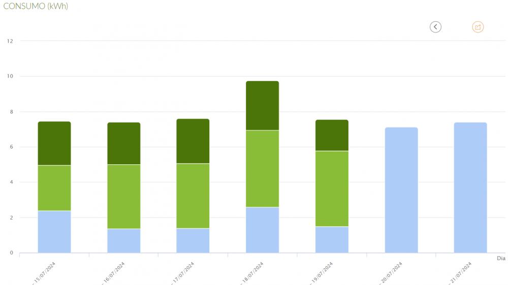

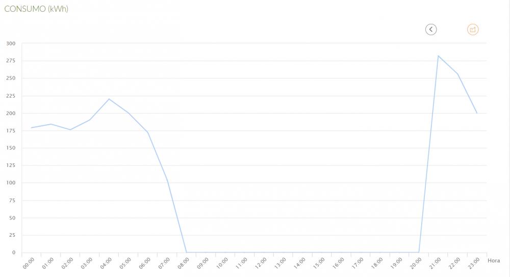

    hace ya 15 días que tengo montado mi sistema de FV y de momento estoy muy contento pero las graficas que muestra fusión solar o no las entiendo o no me cuadran, a ver si me podéis resolver las dudas.
    mi instalación es este-oeste, en total son 15 placas puestas 7 al este y 8 al oeste con una potencia de placa de 500w. el inversor es Huawei de 6kw.
    En la primer foto, muestro el consumo que tenia antes de montar el sistema descargado de los datos de la compañía eléctrica, he mirado y mas o menos siempre era así.
    En la segunda foto, es el consumo actual ya con la instalación funcionando.

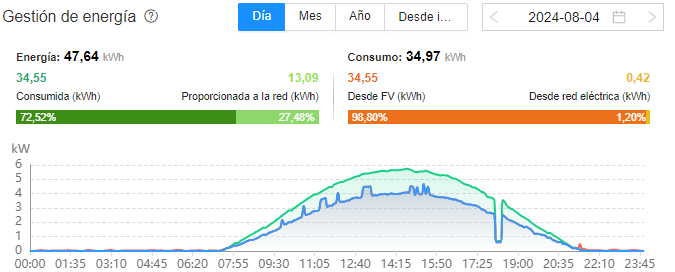

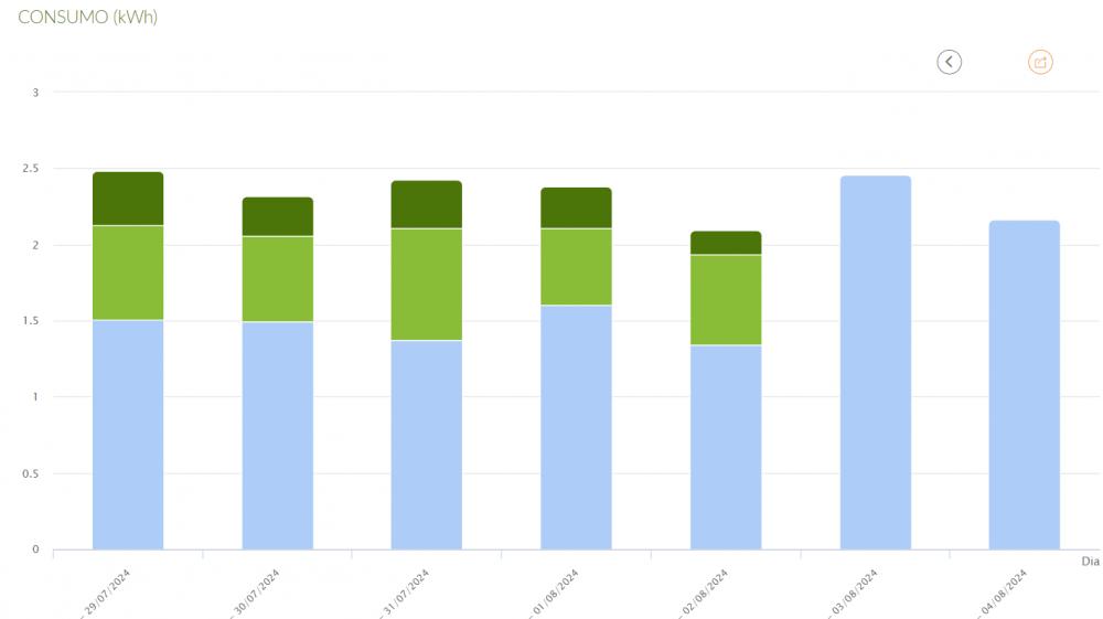

    La tercera foto, muestra el consumo del domingo y la cuarta las graficas que me da el inversor de ese mismo día.
    No entiendo que he pasado de consumir, aproximadamente entre 8 y 10kwh por día a 34.97 que consumí ese día. como puede ser eso?
    desde la pagina de la compañía, pone que ese día consumí 2163 Wh y según veo el inversor pone que consumí de la red 0.42kwh.
    por mas que miro no me cuadran los números. a ver si me podeis explicar que lo entienda porque no me cuadra nada

    Lo que me llama la atención, si es que estoy interpretando bien la gráfica,donde el azul es tu consumo y el verde lo que genera. Es que que el consumo sigue exactamente la curva de la fotovoltaica, desde luego algo pasa

    efectivamente la curva del consumo es muy parecida que lo generado por eso no entiendo

    te esta sumando la produccion solar y la produccion fotovoltaica. Puede ser que tengas en medidor puesto al reves

    algo esta puesto mal, eso seguro, porque el factor de potencia en el meter sale negativo y un valor de -0.7 y eso no me cuadra nada de nada.
    entiendo que el factor de potencia tiene que ser positivo y pegado a 1 como si me da el inversor

    Es bastante facil, la conexion de la instalacion esta mal, me explico, lo normal es conectar el inversor debajo del IGA, pero el Ct o transformador antes, en la acometida o antes del Iga, ese acoplamiento es tipico de injectar antes de la pinza.
    No hagas nada, mandale la foto a tu instalador y que vaya a cambiarlo.
    Sino abre el cuadro, le haces una foto donde se vea la pinza y donde engancha la fotovoltaica

    si, ya lo avise para que pase a resolverlo porque yo no quiero tocar nada de momento, pero quiero recordar que estaba bien puesto el toroidal y que va a ser mal el cableado

    A mi me ha pasado lo mismo, el cableado está mal, seguro. Por eso te hace un espejo de la producción solar. Fácil solución poner bien los cables
