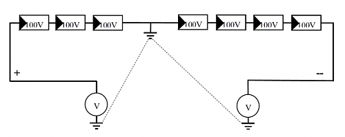

    Hola a todos. Llevo unos días con este problema, se presenta casi todos los días una vez.
    He seguido los pasos que marca en la web de huawei para detectar el problema y me encontrado lo siguiente:
    https://forum.huawei.com/enterprise/...12894577766400
    Corriente residual anormal, error 2051. Huawei SUN2000. Detecto una tensión extraña.-667217948684718080.png
    La tensión entre negativo ó positivo y tierra siempre es de 2 o 3 V AC desde cualquier borne de los paneles o del inversor, no tiene ninguna componente continua a pesar de que había un poco de sol. Los paneles si daban su tensión normal en DC. Según huawei debe de ser cero, parece que por tierra esta entrando una pequeña tensión alterna procedente de la red...
    Imagino que será todo un problema de mala tierra en mi casa, porque no he visto humedad por ningún sitio (hace un calor horrible) las bornas no estaban oxidadas.
    P.D tengo conectada a tierra todos los marcos de los paneles y a la estructura metálica, al mismo tiempo la estructura también está tocando la pared por lo que puede estar conectada indirectamente a otra tierra...
    un saludo

    A principios de año tuve una incidencia en mi planta que daba el mismo error 2051. En mi caso se producía en días lluviosos.
    Tuve la suerte de que la empresa instaladora acudió a revisar la instalación. Encontraron un terminal MC4 de un panel mal crimpado, o eso me dijeron. El caso es que desde entonces el error no ha vuelto a aparecer.
    En mi caso también tengo una tensión incluso algo mayor en la toma de tierra, por si te sirve de referencia.

    Gracias. La verdad que desde que hice las comprobaciones no ha vuelto a salir el por el problema. Quizás fuese un mal contacto, antes de que lleguen las lluvias voy resguardar mejor los conectores para que no entre nada humedad.
