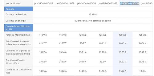

    PV1 7paneles: 216.5/7=> 31.07v por panel, como genera amperios la tiene que ser la Vmp
    PV2 5paneles: 178.7/5=> 37.75v por panel, y como no genera amperios la tension es Voc, el MPPT2 no ha arrancado con solo 5 paneles

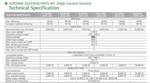

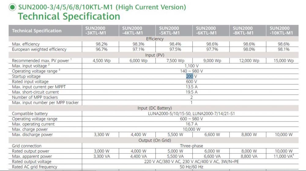

    Esto se tenia que haber detectado en el diseño consultando los parametros tanto del hibrido como de los paneles, el fabricante del hibrido indica que la tension minima de arranque del sus MPPT debe ser superior a 200V cosa que como en el PV2 no se cumple NO ARRANCA.
    Como el PV2 (orientacion S-E) no ha arrancado desconocemos la intensidad que podria aportar. El PV1 (S-E) indicas aporta entre 7.8 -12.5A sin indicar en que horario del dia.
