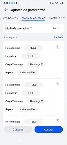

    Puedes poner captura de pantalla de esa opción? En IOS desapareció hace tiempo y sigo sin verla tras la última actualización.

    Cita Iniciado por ProfesorTornasol Ver mensaje
    Incidencias Fusionsolar-screenshot_2024-08-01-08-48-04-120_com.huawei.smartpvms.jpg
    Se llega desde Dispositivos>Dispositivos conectados>Bateria>Cuatro puntos esquina superior dereha>Ajustes de parametros>Modos de operacion
    Aparece la pantalla mostrada y deslizando al final se selecciona la prioridad de energia fotovoltaica en exceso que permite elegir entre red y carga
    Tambien aparece la Potencia de carga de CA permitida, que anteriormente tambien aparecia pero no era operativa. Ahora permite fijar un valor entre 0 y 3 kWh y parece que la elección se ejecuta.
