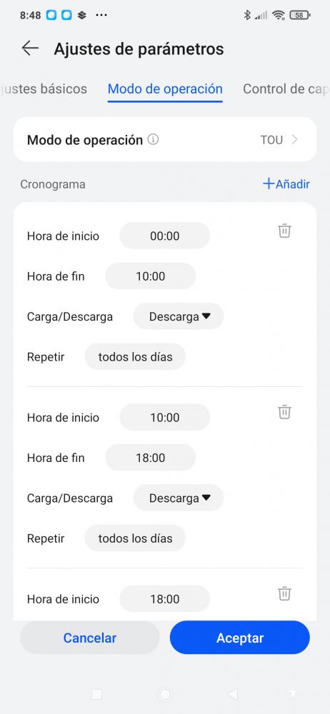

Se llega desde Dispositivos>Dispositivos conectados>Bateria>Cuatro puntos esquina superior dereha>Ajustes de parametros>Modos de operacion
Aparece la pantalla mostrada y deslizando al final se selecciona la prioridad de energia fotovoltaica en exceso que permite elegir entre red y carga
Tambien aparece la Potencia de carga de CA permitida, que anteriormente tambien aparecia pero no era operativa. Ahora permite fijar un valor entre 0 y 3 kWh y parece que la elección se ejecuta.
