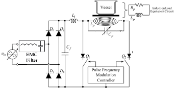

    El ruido de alta frecuencia que genera la salida del inversor puede hacer que la placa de control no funcione correctamente. Es posible que el filtro EMI de ese modelo de placa de inducción no sea suficiente para reducir el ruido del inversor máximo necesario para el funcionamiento correcto de la electrónica de control.
    Nombre:  inducción control.png
Visitas: 108
Tamaño: 14,8 KB
    Documento de Sungrowpower con filtro externo recomendado:
    https://service.sungrowpower.com.au/...fault_V1.0.pdf
    El filtro recomendado es para 60Hz y 50A, hay que mirar uno equivalente de 50Hz para España y de la potencia de la vitrocerámica para ajustar un poco el precio
