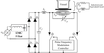

Prueba a apagar el inversor, encender la placa y luego el inversor otra vez así probablemente te funcione.
Esta claro que por algún motivo tu placa y tu instalación son incompatibles.
Cambia la placa por otra que compruebes que te funciona y listo (puedes comprar una placa y si no funciona devolverla).
El ruido de alta frecuencia que genera la salida del inversor puede hacer que la placa de control no funcione correctamente. Es posible que el filtro EMI de ese modelo de placa de inducción no sea suficiente para reducir el ruido del inversor máximo necesario para el funcionamiento correcto de la electrónica de control.
Archivo adjunto 32132
Documento de Sungrowpower con filtro externo recomendado:
https://service.sungrowpower.com.au/...fault_V1.0.pdf
El filtro recomendado es para 60Hz y 50A, hay que mirar uno equivalente de 50Hz para España y de la potencia de la vitrocerámica para ajustar un poco el precio
