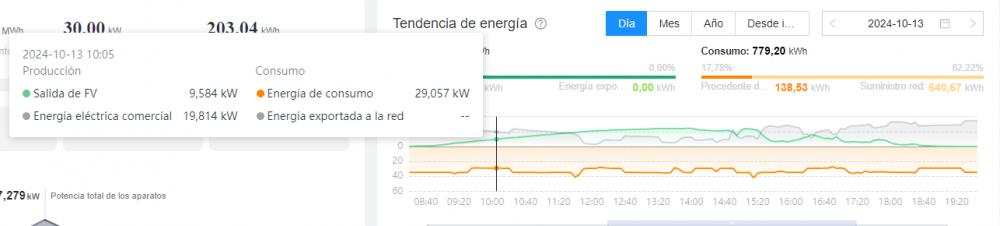

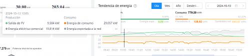

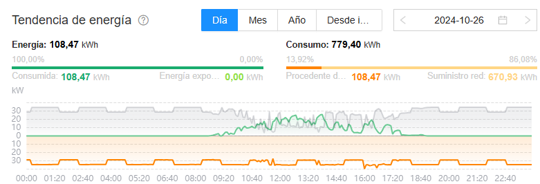

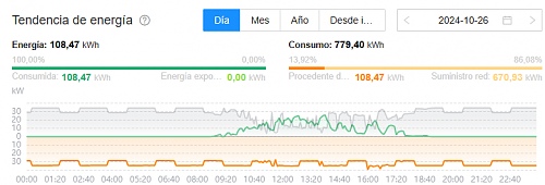

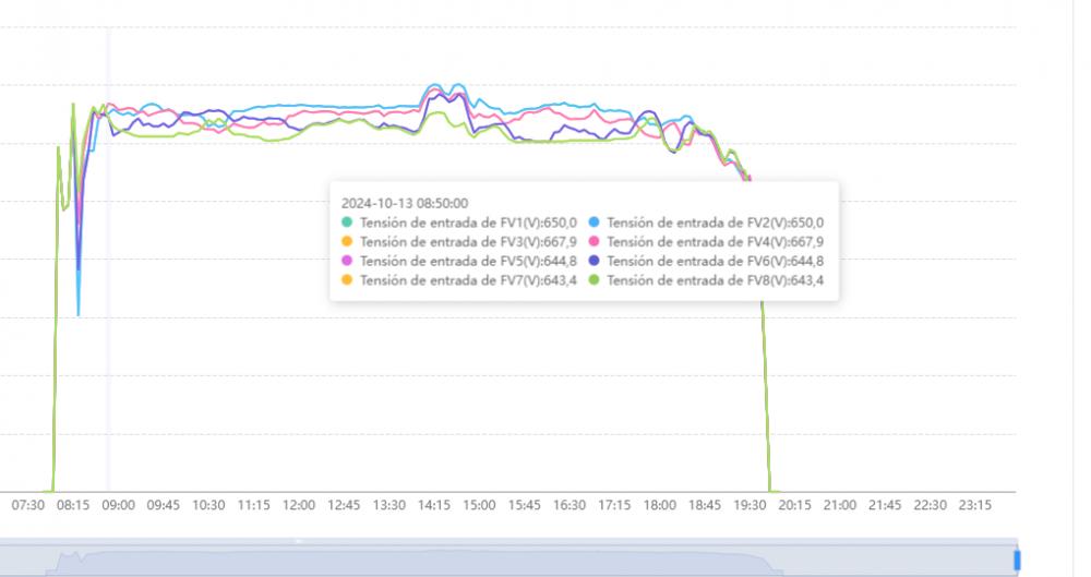

    Buenos días,
    tengo una instalación de bombeo en la cual, hay una instalación solar de 30 kWn (marca inversor Huawei).
    Al conectar la bomba, esta tiene un consumo periódico (como se puede apreciar en las diferentes gráficas). Cuando empieza a trabajar el variador de la bomba, se distorsiona la medición de consumo y el inversor no es capaz de aportarme esos 30 kWn ( en modo isla si que es capaz de alcanzar los 30 kW. Se que no se pude hacer pero lo probre durante un breve periodo de tiempo).
    No se si trata de un tema de armónicos o de algún aspecto mucho más sencillo que tener que medirlos y pedir los filtros correspondientes.
    Si alguien puede echarme una mano con este, sería de gran ayuda

    ¿El inversor te informa de alguna alarma, como por ejemplo sobretensión de red?

    Suele darme fallo en arco de CC o corriente residual anormal, sobre todo en el arranque del inversor.

    He revisado conexiones y están en buen estado... No entiendo ese problema, pero el inversor arranca sin problemas

    Sube unas gráficas más detalladas con las escalas y magnitudes visibles y también tensiones e intensidades del campo solar, etc...
    Falta mucha información....
    Así a simple vista y juzgando por la "campana" verde de producción el inversor no tiene ningún problema...

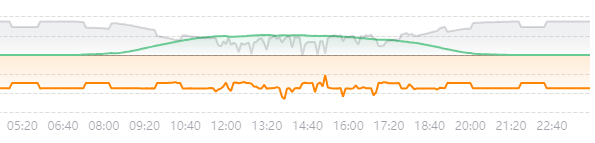

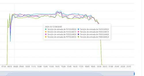

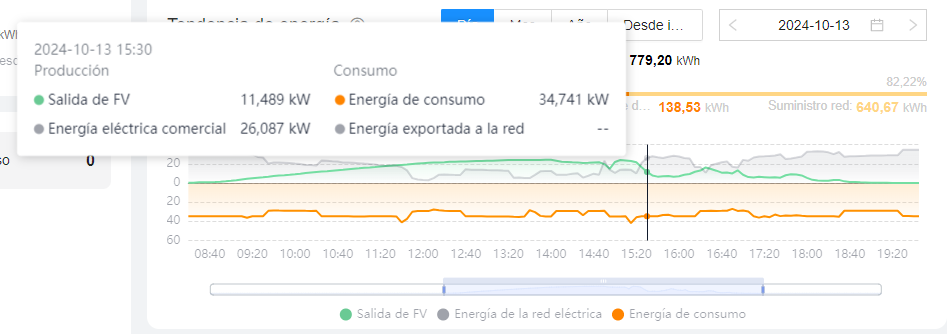

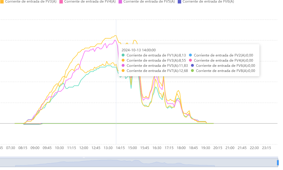

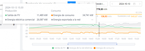

    Adjunto alguna imagen más.
    El problema es que el inversor, si le desconecto la carga funciona perfectamente, llegando a los 30 kW nominales un día soleado, pero al conectar el variador, no sobrepasa los 20-22 kWn
    AL CONECTAR CARGA EL INVERSOR NO LLEGA AL MÁXIMO DE LA POTENCIA NOMINAL-captura-pantalla-2024-10-23-153100.pngAL CONECTAR CARGA EL INVERSOR NO LLEGA AL MÁXIMO DE LA POTENCIA NOMINAL-captura-pantalla-2024-10-23-153111.jpgAL CONECTAR CARGA EL INVERSOR NO LLEGA AL MÁXIMO DE LA POTENCIA NOMINAL-captura-pantalla-2024-10-23-153206.pngAL CONECTAR CARGA EL INVERSOR NO LLEGA AL MÁXIMO DE LA POTENCIA NOMINAL-captura-pantalla-2024-10-23-153231.jpg
    ¿Físicas o las del propio inversor?

    ¿Has verificado que no tengas sobretensiones de red?
    ¿Has comprobado que el firmware esté actualizado?( hubo un problema similar con la gama M1 de 3-10kW)

    No estaría de más que midieras la tensión de red, no vaya a ser que el inversor esté regulando el vertido para evitar llegar al umbral.

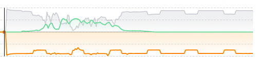

    El problema es que la lectura de consumo es correcta hasta que entra a funcionar el inversor, distorsionado los valores medidos y consecuentemente la gráfica, además de que este no es capaz de llegar a su potencia máxima. En la gráfica del inversor no se aprecia ningún "pico" ni forma de sierra, si no la típica campana de Gauss. La presencia de armónicos es muy posible, pues se tarta de un bombeo (variador) y por lo tanto esto influya...
    Si fuera una interferencia armónica entre el inversor y la carga, también la verías al funcionar en modo isla. Por eso pienso que es algún factor que introduce la conexión a red...
    ¿Cuando dices que se "distorsionan" los valores a qué te refieres?

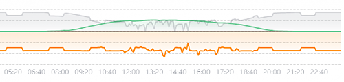

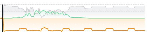

    Probamos un día a quitar el modo isla del inversor y este consiguió alcanzar los 30 kW de potencia perfectamente. Solo se me ocurre medir los armónicos y empelar los filtros correspondientes...
    Cuando digo distorsión de valores,, me refiero a la comparativa que te muestro en los pantallazos de la app. Cuando no esta el inversor conectado, la forma de onda en perfecta mientras que cuando este empieza a producir, los valores que se observan en la gráfica de consumo se distorsionan. AL CONECTAR CARGA EL INVERSOR NO LLEGA AL MÁXIMO DE LA POTENCIA NOMINAL-captura-pantalla-2024-11-22-174924.pngAL CONECTAR CARGA EL INVERSOR NO LLEGA AL MÁXIMO DE LA POTENCIA NOMINAL-captura-pantalla-2024-11-22-174959.png
