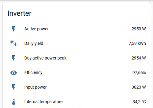

    Predeterminado Re: Temperatura de funcionamiento sun2000 10ktl
    Ahi tienws a 50 grados tan tranquilo. Hasta 70 no es prepcupante. Y dando 4,5kw
    https://ibb.co/j49ywHn

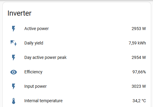

    Este es un 3KTL con ventilador externo. Lo agradece.
