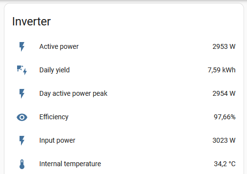

Re: Temperatura de funcionamiento sun2000 10ktl
Ahi tienws a 50 grados tan tranquilo. Hasta 70 no es prepcupante. Y dando 4,5kw
https://ibb.co/j49ywHn
