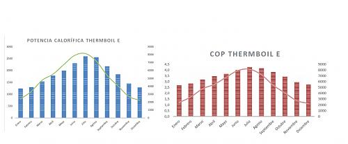

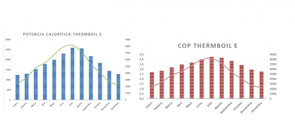

    eso de calentar 300l con 2.5kwh tampoco es cierto del todo, porque ya te digo que elevar la temperatura de 16º a 65ª una cantidad de 300L, no lo consigues con un aerotermo, ni de coña
    Bueno, yo había supuesto un delta de temperatura de 40ºC (de 25 a 65),luego el cálculo básico viene a ser:
    Q =300kg×40 K×4,190 kg⋅KJ =50280000 J= 13,96kWh
    Si suponemos que la bomba es muy eficiente con un COP de 4 nos daría 13,96/4= 3,49kWh que ya viene a ser lo que dice ravilongi...pero claro, en situaciones muy favorables...
    Lo de 2,5kWh será en casos ya extremadamente favorables , en los que la temperatura de partida sea más alta alrededor de los 30-32ºC, supongo....
    yo tengo aerotermo y el COP no es de 4, y se supone que el que tengo no es del todo malo. en invierno no baja la temperatura de 16º en donde esta instalado
    Si tiene placa exterior en el verano si consigue buenos COP, pero de COP infinito y energía eléctrica 0 desde luego que NUNCA, el consumo del motor es prácticamente el mismo en ambos casos, lo que mejora es la cantidad de energía transportada, y en verno mejoras esos COP,pero en invierno si estas en una zona frio lo emeperas mucho.

    Aquí osdejo la Información técnica y posteriormente os aclaro algunas cosas. Saludos.

    Bien... nunca he dicho que el agua la tenga puesto a 65º, para esta temperatura tendría que tirar de resistencia, lo tengo puesto a 55 que es lo que admita la aerotermia, tampoco tengo la necesidad de subir la temperatura todos los días desde los 20º o menos hasta los 55, como mucho me ha bajado hasta los 30º, el equipo está programado para que arranque cuando la temperatura baje de los 50º, es decir haya una diferencia de 5º desde el maximo que lo hayas programado, en mi caso 55.
    Los 256 días de lectura del medidor me indica que empecé con ellas aproximadamente a mediados o finales del mes de febrero, por lo tanto ha cogido algo de invierno, ayer mismo como os dije puse el reloj para que parara a las 18 horas y arrancara a las 10, esta mañana el deposito de 250 litros que es el que realmente calienta el agua y es el que consume estaba a 30º, mientras que el de 300 que solo sirve de almacenaje estaba a 43º, este solo consume 2.6W por el gasto del anodo electronico.
    Por supuesto que en invierno gasta más que en verano, pero a mi lo que me interesa es saber lo que me cuesta el tener ACS disponible los 365 días del año la utilice o no y me sale esa media de 2.56 KW día.
    Yo no entiendo ni de cop, ni de cap ni de filigranas algunas, parece mentira que a estas alturas se siga hablando de estas cosas cuando todos sabemos que estas medidas se suelen hacer en laboratorios con las mejores condiciones ambientales, o no es esto lo que pasa con los paneles fotovoltaicos, vuelvo a repetir que a mi lo que me interesa es lo que me cuesta el tener agua caliente para 8 personas minimo y la media anual no me llega a los 0.60€ día, son mis medidas no las de otros y no me voy a engañar a mi mismo. Saludos.
    Añado que hoy en dos horas me ha subido 9º desde los 30 hasta los 39 y solo con aerotermia.

    Cita Iniciado por ravilongui Ver mensaje
    el problema es que segun das a entender gastas 300 litros y esto no es asi, ese es el problema, que se piensas que gastas los pocos mas de 2 kwh para calentar 250L o 300L segun tus comentarios, y eso no es cierto.Yo puede tener un termo de 250 litros y llegar tener agua fria (me paso) y a otros tener 150L y decir que le sobra, en ambos casos con 4 personas.
    Creo que tu bomba de aerotermia consumirá entorno a 500w hora, como bien has puesto para subir 9 grados has necesitado 1kw, si lo quieres subir de 39 a 49 ya no es 1kwh, ya que la eficiencia de la bomba baja, por lo que necesitaras mas consumo, y para subirlo de 49 a 55 la eficiencia es sustancialmente menor por lo tanto mas consumo aun, por eso tu equipo esta limitado a 55º con bomba de calor, porque si fuese a 60º la eficiencia caeria aun mas. Por eso dije que es imposible calentar 300L con 2.5 kwh.
  25. #50
    ravilongui está desconectado Forero
    jul 2014
    malaga
    175
    Predeterminado Re: Mejor solución ACS teniendo FV
    Yo no he dicho nunca de que gaste los 250 litros todos los día y que tenga que empezar desde 20º, no lo sé ya que nunca ha salido agua fria, seguramente los gaste e incluso más, pero como no es un gasto continuado que es a lo largo del día el equipo se va recuperando a lo largo de las horas que esta consumiendo, por ejemplo a las 15 horas lavamos los platos y supongamos que gastamos 5º de los 55º que estaba, comienza el ciclo y empieza a funcionar hasta los 55, lo mismo ocurre con todo el gasto de agua entre las 10 y las 18 horas, ahora bien supongamos que a las 18:02 horas comienzan las duchas y otros gastos al no funcionar la aerotermia va gastando el agua caliente que haya y esta no se vuelve a calentar hasta las 10 horas del día siguiente, este es el motivo por lo que esta mañana marcaba 30º, pero en mi caso al tener el de 300 litros que almacena el agua caliente que le manda el de 250 las duchas de ayer tarde/noche se gastaron de este mientras le entraba agua caliente del otro por ese motivo marcaba esta mañana 43º, es decir lo servio por lo comio.
    En cuanto que haya más consumo conforme va subiendo la temperatura llevas razon ya que le cuesta más trabajo subir los grados, en este equipo sobre todo se nota a partir de los 49º, hace tiempo que lo tenia programado a 45º ya que no necesitabamos tanta agua, pero como aquella pelicula "la familia y una más" la cosa ha ido aumentando y por eso lo subí a 55º y le puse ante de las tres distribuiciones una valvula mezcladora que según la epoca la subo o la bajo para que el agua llegue a su destino optima para el consumo.
    No se a donde quieres llegar, pero lo que si te puedo asegurar es que a mi el ACS me sale a una media de 2.56 KW día. Saludos.
