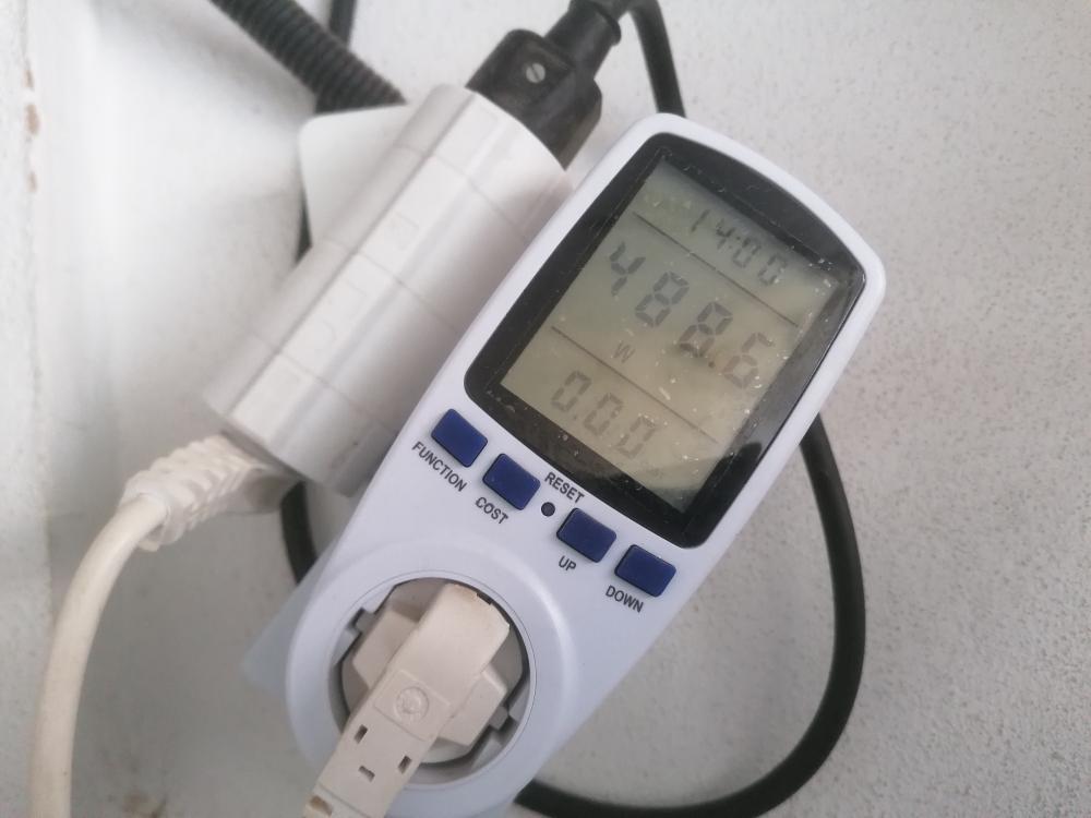

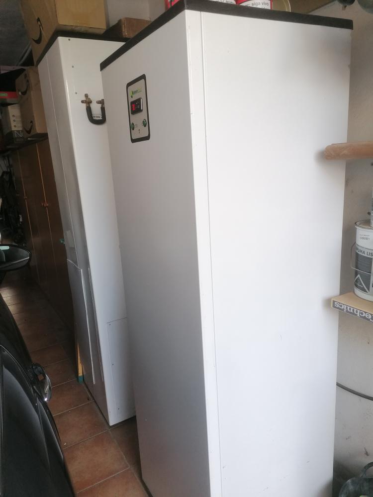

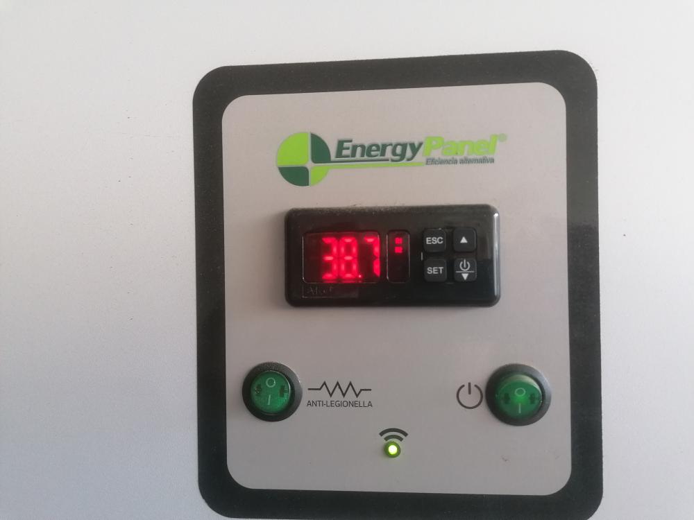

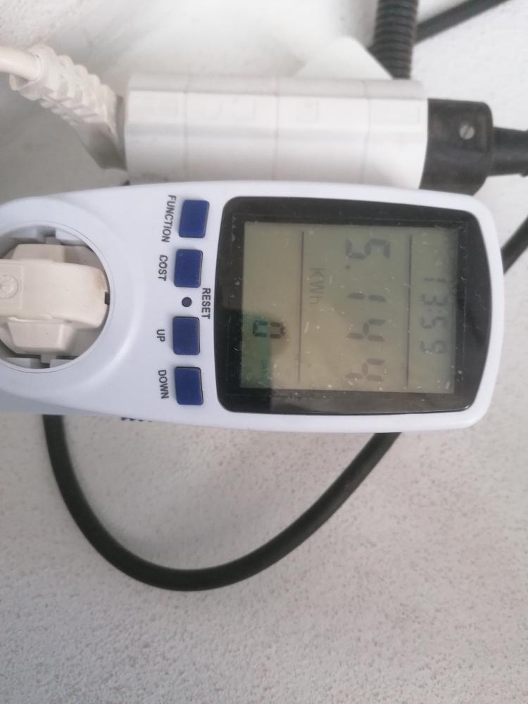

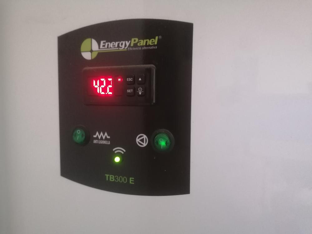

    Predeterminado Re: Mejor solución ACS teniendo FV
    Algunas fotos.
    En esta consta la temperatura que estaba el de 250L a las 10 horas, ayer a la misma hora estaba en 30, se ve que el mayor uso ayer fue en horas de sol.
    En esta el de 300L que sirve de almacenamiento tambien a las 10 horas.
    Aqui consta lo que lleva consumido, como veis pone 14 horas cuando llegue a las 16 horas que será al mediodía es que lleva dos días en funcionamiento a 8 horas diarias de 10 a 18.
    Aquí va indicando el consumo en tiempo real, es decir lo que va gastando mientras va calentando.
    Aqui se puede ver la dispoción de los dos depositos, todas estas fotos se han realizado hoy a las 10 horas.
