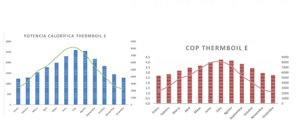

Con el sistema que yo tengo termodinamico de 250 L, estamos abastecidos plenamente y sin escatimar 6 adultos y dos niños más los invitados que suele ser muy frecuente, en 256 días me ha consumido 651.4W, o lo que es lo mismo 2.54W día,lo tengo con un programador de 5€ de estos que tienen una rueda de pestañas que las subas o bajas según te interese programado según epoca del año para beneficiarme de las placas, con estas medidas que son de hoy lo he tenido conectado de 8:30 hasta las 20:00, por lo tanto el mayor consumo lo ha hecho de las placas y no he tenido que utilizar la resistencia que tiene.
Este de 250 litros que es el que calienta el agua,lo tengo conectado a otro de 300 litros de la misma marca que es el que se encarga de distribuir el agua a las casas, funciona con resistencia que no me ha hecho falta encender, le entra el agua caliente desde el de 250 y me sirve de deposito acumulador y mantiene el agua caliente que le manda el otro y como he dicho 8 personas y sin quejarnos,el de 300 me lo cargué al meterle el agua directamente desde el pozo y meterle más presión que la que aguantaba, estaba regando cerré los grifos sin apagar el pozo y reventó por el calentador, al final busque la fuga le hice un cordon de soldadura y decidí darle este uso y leches me funciona con la resistencia si bien no me ha hecho falta conectarla.
