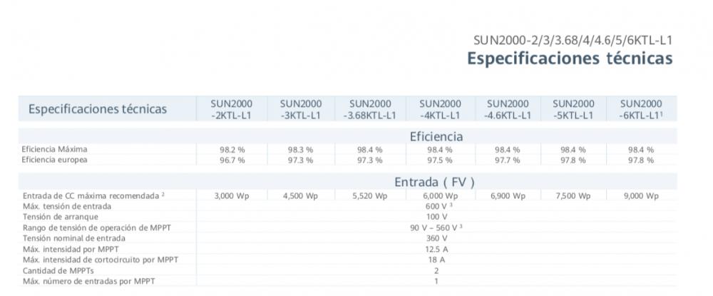

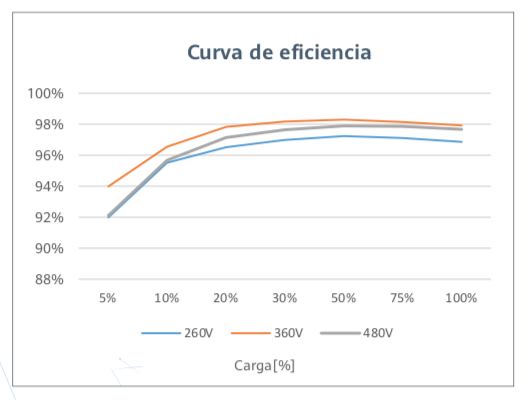

    Me acaban de realizar una instalación fotovoltáica con 8 placas 550w + inversor huawei 5k. He visto que todas las placas las han puesto en un solo string en serie.
    Por otro lado tenía un par de placas anteriores 280w que alimentaban una bomba solar, que en principio me dijeron que podían conectarme al sistema para aprovecharlas y finalmente que no.
    ¿Hubiera sido mejor para el inversor conectarlo en 2 strings (4+4) o da igual?
    ¿Se podrían conectar estas 2 placas como un segundo string a la segunda entrada del inversor?
    Gracias!

    La tensión de eficiencia máxima de los Huawei 2000 KTL-L1 es de 360V, es decir un string de 8 es 1-2% más eficiente que 2 de 4.
    Los dos paneles de 280W, no alcanzan la tensión mínima de arranque por string (100V).
