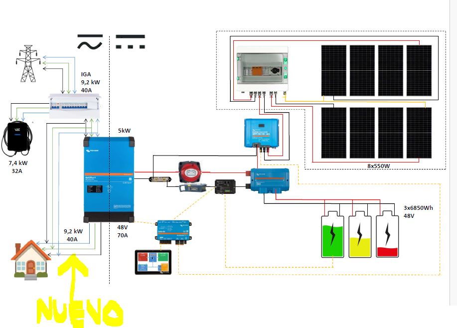

    Buenos dias gente
    Os comento un poco mi instalacion actual y luego lanzo la pregunta:
    Inversor Multiplus II 48/5000/70A
    3 baterias 6.85kWh del ID3 48V (total 20kWh)
    8 Placas solares JASolar 550W
    MPPT Victron 250/85 MC4
    Toda la casa la tengo en cargas criticas y el cargador del coche eléctrico como carga AC. Sistema conectado a red con vertido de excedentes.
    Mi pregunta es la siguiente:
    En invierno me va a faltar baterias por el consumo que tengo, con lo que quiero instalar 4 placas más con inversor Huawei/solax hibridos de 2000W, PERO CONECTARLO EN LA ZONA DE CARGAS CRITICAS DEL VICTRON. Mi idea es que compensen el consumo de la casa incluso si sobra SE PUEDA verter a red, pero no tengo claro si el multiplus me va a aceptar CARGA NEGATIVA (INVERSA) EN CARGAS CRITICAS o lo que va a hacer es pararme el MPPT del SOLAX/Huawei. o si puede petar el victron por tener carga inversa en la zona AC.
    La razon de no meterlo en zona CC es que no tengo ya espacio para meter cable de CC y tengo que usar la derivación del calentador electrico que tengo en la azotea (por el dia meto carga con las placas para compensar casa y vender excedente, por la noche cargo el calentador con la tarifa valle, es decir, esa fase nunca va a estar chupando y generando a la vez)
    Si queréis os puedo mandar plano por si no me explico bien.
