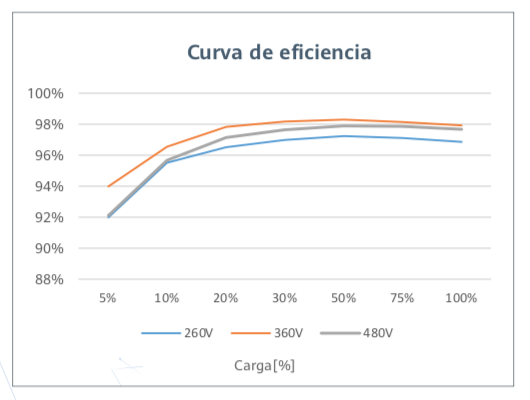

Me acaban de realizar una instalación fotovoltáica con 8 placas 550w + inversor huawei 5k. He visto que todas las placas las han puesto en un solo string en serie.

¿Hubiera sido mejor para el inversor conectarlo en 2 strings (4+4) o da igual?

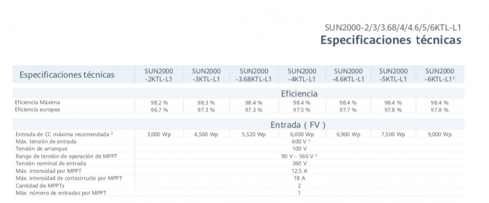

¿Se podrían conectar estas 2 placas como un segundo string a la segunda entrada del inversor?

La tensión de eficiencia máxima de los Huawei 2000 KTL-L1 es de 360V, es decir un string de 8 es 1-2% más eficiente que 2 de 4.
Los dos paneles de 280W, no alcanzan la tensión mínima de arranque por string (100V).
