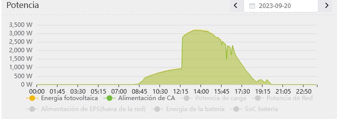

    Predeterminado Problema con evolución de potencia diaria generada por mi instalación
    Quisiera consultar un problema que tengo con mi instalacion desde el principio.
    Se trata de que al comienzo del dia la potencia que capta la instalacion no sube al "ritmo" al que tiene que ir, va por debajo de la potencia que deberia tener, hasta que llega un momento, cuando llega a 1kw aproximadamente, en el que sube de golpe a 3kw. Me han cambiado el inversor y el problema continua. Si sirve de ayuda pasa que al reiniciar el inversor antes de que llegue el momento de la subida repentina de potencia, entonces si que recibe la potencia que deberia tener; me explico, si por ejemplo a las 12 de la mañana deberia dar 2kw, si no lo reinicio puede dar alrededor de 0,8 kw.
    Espero haberme explicado medio bien. Agradezco la ayuda que podais brindar.

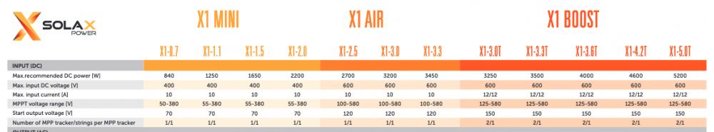

    Gracias por tu respuesta nikbry.
    El inversor es Solax X1-Boost/Air/Mini 4.2kw.
    Modulos Fotovoltaicos ZXM6-NHD144 455W Potencia Pico 455 Wp, Imp = 10,94 A
    Vmp = 41,6 V
    No tengo sombras. Adjunto captura de grafica; lo de la configuracion del strings no he sabido encontrarlo.
    Muchas gracias de nuevo.

    Perdona nikbry que no de desde le principio esos datos pero realmente no se que datos dar ni la importacia que pueden tener. Te agradezco que me preguntes datos que puedan orientar sobre el problema.
    Son nueve paneles. Mi tejado es a dos aguas y hay 6 en el agua mas favorable a la orientacion sur y 3 en el otro agua. Estan todos en el mismo strings, y me sugieren ahora tirar otro cable para ponerlos diferenciados los de cada agua en un string.
    Sombra pequeña si que puede haber de antena pero ademas si no me equivoco es a ultima hora de la tarde que afectaria poco.
    Los paneles van sobre bastidores con inclinacion, y con orientacion sur.
    El salto de potencia ha ido variando poco a poco segun los dias van evolucionando. Es decir, desde agosto que era poco antes de las 13 horas hasta ahora que es aproximadamente a la 12,15 o 12,20.

    Para colocar paneles en un mismo string han de estar exactamente con la misma orientación e inclinación, o suceden cosas como las que estás experimentando.
    El Solax arranca con 150V si no me equivoco, así que con 3 paneles lo veo complicado. Y la potencia máxima que admite el inversor es de 4600 Wp, así que máximo 10 paneles en total de 455Wp (6+4).

    El MPPT (la electrónica que regula el punto óptimo de tensión e intensidad del conjunto de paneles) tiene un algoritmo pensado para funcionar sin sombras y con una única orientación. Si esto no se cumple el algoritmo se confunde y pasan cosas raras al no tener una respuesta homogénea de todos lo paneles. Probablemente reinicies el inversor en un momento que ya los 9 paneles tengan sol y el MPPT ya vea los 9 y los gestione mejor, que cuando arranca probablemente viendo sólo 3.
    Como ya te dice Terminal esto es una chapuza.
    El inversor acepta máximo 4600Wp de paneles (independientemente de la potencia máxima que pueda entregar de 4,2kW), así que olvídate de ponerle mas de 10 paneles de 455Wp

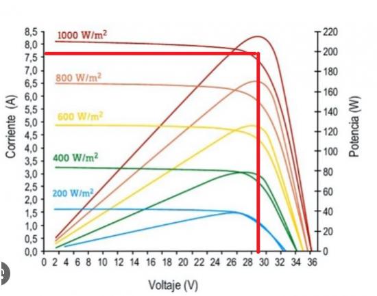

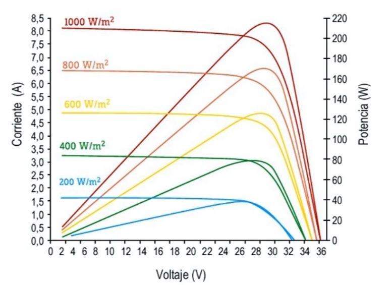

    Problema con evolución de potencia diaria generada por mi instalación-curva-potencia-celda-solar.jpg
    Si en un string por ejemplo tenemos 5 placas recibe 200w/m2 y las otras 5 reciben 1000w/m2 el MPPT "jugará" con las tensiones para obtener la maxima potencia. Todas las placas son de 36V para que coincidan con la grafica, la intensidad que circula por todas las placas es la misma.
    Si pone una tension alta de 305V y sabiendo que la intensidad de las placas es la misma se ajustarán de la siguiente forma

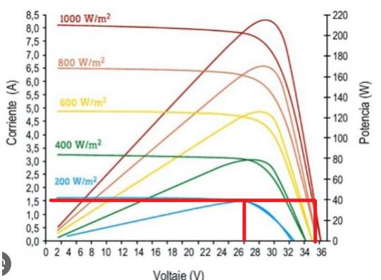

    Problema con evolución de potencia diaria generada por mi instalación-placas1-.jpg
    Vemos que con 1,5A las placas que reciben 200w/m2 genera 26V al ser 5 unos 130V y las que reciben 1000w/m2 gerneral unos 35V que al ser 5 son 175V la suma del string son 305V la tensión que ha elegido el MPPT. que a 1,5A genera unos 457W
    Desde ese punto si el MPPT baja la tensión a 285V el resultado sería practicamente la misma intensidad y las tensiones que generan las placas de 200w/m2 seria 22v cada una y las de 1000w/m2 35 asi se ajusta el total en 285V genrando 427W

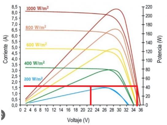

    Problema con evolución de potencia diaria generada por mi instalación-placas2-.jpg
    Como genera menos que a 305V el MPPT se quedaría en 305V
    Sin embargo si pasara a una tensión de 145V la unica configuración posible es que salten los bypass de las placas con menos radiacion e irse a una intensidad de 7,5A:
    Problema con evolución de potencia diaria generada por mi instalación-placas3-.jpg
    Las placas menos radiadas generan 0 de tension, y las de 1000w/m2 generan 29V cada una en total 145V por 7,5A unos 1087W, mas del doble que a 305V.
    Pero como de 305V si baja la tension a 285V pierde produccion se queda ahí "pillado a 305V" pese a que bajandola hasta 145V y saltando los bypass de las placas menos irradiadas generaria el doble, cuando por determinadas circunstancias el inversor pasa a la nueva configuracion o que las placas menos irradiadas pasan a tener una radiacion mayor y sube su intensidad vemos esos saltos. Cuando se reinicia el inversor, este empieza con la tension de arranque que es la mas baja posible y ahí adopta la nueva configuración, que es saltando los bypass, sin quedarse pillado en el punto de 305V del ejemplo.
    Por eso la importancia de mismas placas, mismas orientaciones... y en este caso pues lo unico que se puede hacer es generar 2 string que esten con tensiones suficientes pero sin pasarse de la maxima potencia de placas del inversor que seria la solución buena (poner la 4ª o mover 1 del otro lado para que queden 5 y 4), o optimizadores para evitar al MPPT esos puntos que se producen por las limitaciones de intensidad de las placas menos irradiadas, ademas de que los optimizadores rascaran algo de produccion de las placas menos sombreadas al no tener que activar necesariamente el bypass de estas.
Nombre: placas3 .jpg
Visitas: 31
Tamaño: 31,8 KB
    Lo mismo pasa con las sombras que no son opacas y no hacen saltar los bypass.
    Chapó por la explicación de cómo funcionan los mppt y porque reiniciarlo a media mañana hace magia.
    Pero creo que no debería haber sido necesario: grupo de placas sobre el mismo plano de tejado, un string. Otro paño de tejado distinto, con otra orientación o inclinación otro string. Punto. De primero de fotovoltaica.
    Se arregla como ha dicho el compañero por arriba: dos strings y cruzar los dedos para que el de 3 paneles arranque. Si no lo hace, ponerle un panel más al de tres. Si no se puede, optimizador para esos tres y vuelta al string único.
    Ah, por cierto, si el instalador pretende cobrarte el separar los strings demostrará que, además de no tener ni idea, es un caradura.
    Ya nos contarás

    Cita Iniciado por ASV Ver mensaje
Nombre: curva-potencia-celda-solar.jpg
Visitas: 45
Tamaño: 50,0 KB
Nombre: placas1 .jpg
Visitas: 28
Tamaño: 29,6 KB
Nombre: placas2 .jpg
Visitas: 33
Tamaño: 30,2 KB
