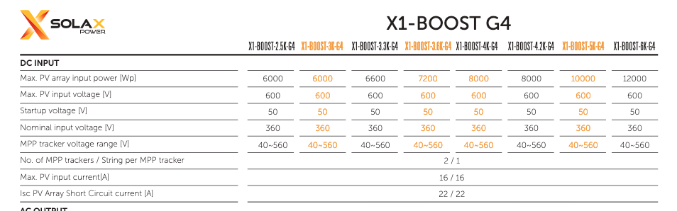

    Sí, disculpa, se me había pasado por alto. Pues si los bastidores tienen la altura suficiente para evitar sombras, todas nuestras hipótesis carecen de sentido.
    Por cierto, ¿Qué generación del Solax Boost 4.2 tienes? Te adjunto las especificaciones de la generación 3 y 4 que son muy distintas a las que subí anteriormente que deben ser de la generación 1 o 2. Tensiónes de arranque menores , potencias de campo solar muy superiores, e intensidades maximas mayores también....
    Problema con evolución de potencia diaria generada por mi instalación-screenshot-2023-09-23-19.30.13.png
    Problema con evolución de potencia diaria generada por mi instalación-screenshot-2023-09-23-19.30.05.png

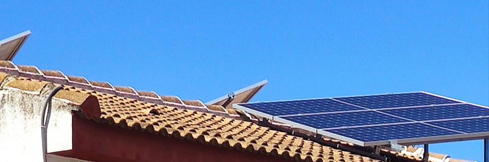

    Cita Iniciado por Fran50 Ver mensaje
    Perdona, pensaba subir una foto cuando pudiera. La inclinacion no es superior en el agua noreste, es la misma inclinacion en los dos lados del tejado.Pulsa en la imagen para verla en tamaño completo
Nombre: 1695503535369.jpg
Visitas: 73
Tamaño: 46,2 KB
    Juer, esto está cada vez más liado, según esa foto los dos string tienen distinta orientación e inclinación.
    Bueno, edito, no son dos string, son tres grupos de paneles en un solo string y uno parece que tiene otra inclinacin y orientación, lo dicho un lio
    Enviado desde mi 22101320G mediante Tapatalk
  8. #33
    jckorta está desconectado Forero
    feb 2013
    BIZKAIA
    90
    Predeterminado Re: Problema con evolución de potencia diaria generada por mi instalación
    Según la foto creo que habría que elevar esa esquina para aproximarse a la orientación del resto de paneles.
    O igual es una ilusión optica
    Bueno esa esquina y el resto , menos la superior izq.
    Eso parece una chapuza y de las gordas, alguien se ha lucido
Visitas: 73
Tamaño: 46,2 KB
    Bueno, juzgando por la foto se confirma que los 3 paneles de la cubierta NE tienen inclinación/orientación distintas a los 6 del lado SO.
    Ya sabes la solución: poner los 3 del NE en un string separado. Si tienes un Solax Boost X1 generación 3 o 4 no hace falta que añadas ningún panel más. Si es de generación 1 o 2, probablemente necesites un cuarto panel, pero puedes probar antes con 3, a ver si arranca.
    Cuando decimos misma orientación e inclinación el motivo es que el sol impacte sobre los paneles con el mismo ángulo.
    Lógicamente en tu tejado no es así, hay muchos momentos donde a los de un lado le da el sol muy diferente de los del otro porque no tienen misma orientación e inclinación con respecto al sol.
    Y eso no puede ir en el mismo string, eso es lo que te sucede, esa instalación gastandote menos dinero podría estar funcionando mucho mejor, sin montar bastidores con las 9 placas coplanares (que creo que entrarian sin usar bastidores)en el tejado suroeste por ejemplo.
    Ahora todo se complica porque si metes una placa más no puedes montarla en el bastidor que lleva 3 de la foto, con lo que no quedaría con la misma orientación e inclinación que las 3 actuales a menos que hagas uno nuevo o reformes el actual.
    En este caso yo probaria a montar en el segundo string esas 3 placas del otro agua del tejado, las 6 del otro lado produccirian bien en un string y esas tres placas en el.otro string observar la producción, si dan tensión suficiente ya está , producirían, si no pues o quitarlas y venderlas o volver a un string y poner optimizadores en TODOS los paneles para que esas 3 puedan producir, que debido al coste de estos no sé si merecia la pena teniendo en cuenta que esas placas aún con el bastidor están con orientación norte y que en invierno generarán muy poco.
    Otras opciones que creo que son más costosas si el string con 3 placas no funcionará sería montar un bastidor o reformar el actual para meter 4 en vez de 3 con misma orientación e inclinación las 4, otra opción es montar las 3 actuales y una más coplanares olvidándose del bastidor en ese lado del tejado, otra opción quitar todos los bastidores y montar coplanares las 9 placas en el tejado suroeste en un string, pero en todos los casos a menos que te lo haga gratis el instalador por la chapuza que te ha hecho costaria bastante dinero.
    Digo chapuza porque no tiene sentido la instalación que te han hecho, gastar dinero en poner bastidores para intentar ganar un poco de producción, a raíz de eso te dejan menos espacio en el tejado para placas, y montan 3 placas en el otro lado fastidiando así toda la producción de todos... habrían puesto coplanares las 9 en el suroeste la diferencia con respecto a bastidor no es muy alta en cuanto a producción y podrías haber metido las del lado norte ahí que esas no van a generar casi nada según esta puestas, y encima hubiera sido más barato.

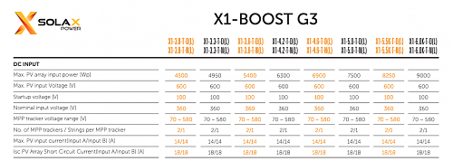

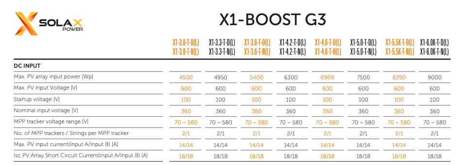

    Cita Iniciado por DMayo Ver mensaje
    He releído el hilo porque hay algunas aportaciones muy interesantes a las que antes no les había podido prestar mucha atención... pero centrándonos en ayudar a Fran50 diré que en la tabla que se ha puesto de su inversor se ve claramente que la tensión de arranque es de 100V, y un string de 3 paneles casi siempre va ha dar más de 100V (vale que en el momento de máxima producción un día caluroso de verano el MPP puede estar algo por debajo, pero el MPPT se las apañará para poder producir, aunque puede que no en el punto óptimo)
    Así que lo único que tiene que hacer el instalador es pasar otro par de cables (que no sea perezoso y lo haga, porque eso es lo que más trabajo le daría para arreglar esa chapuza) y poner otro protector de sobretensiones y fusibles para el segundo string.
    En ese caso, yo sí le pagaría esos materiales, pero no la mano de obra.
    Si su inversor es de 1ª o 2ª generación la tensión de arranque es de 150V.... de 3ª 100V y de 4ª 50V.

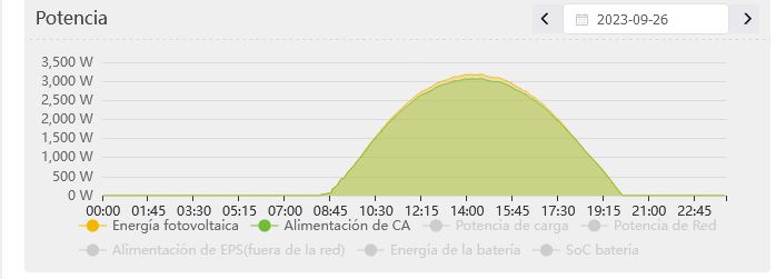

    Fran50 está desconectado Forero Junior
    sep 2023
    19
    Buenos dias.
    Perdonad que no hay podido escribir antes.
    El modelo del inversor es X1 4.2 T N, y parece ser que si arranca con 100v.
    Una vez que han separado los dos tejados en stings diferentes, mando una grafica de la produccion actual.
    La principal diferencia que veo, aparte de que ya no se da el salto ese brutal de produccion es una progresiva ganancia ahora a partir de las 16 horas; diferencia en la produccion que va ahumentando progresivamente desde esa hora en adelante, con un pico maximo de diferencia sobre las 18 horas que tengo casi un kw mas que antes.
    Muy agradecido siempre por la atencion prestada.
    Problema con evolución de potencia diaria generada por mi instalación-10.jpg

    ASV
    ASV está desconectado Forero
    sep 2023
    66
    Buenos dias.
Nombre: 10.JPG
Visitas: 59
Tamaño: 29,7 KB
    Me alegro, al final pudo quedar bien.
    En la gráfica original se veían unos picos por la tarde y que había cosas raras que ya advertimos por ejemplo en mi primer mensaje en este tema.
    Un saludo y gracias por mostrar el resultado.

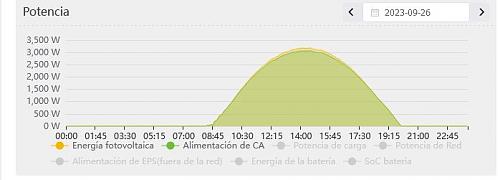

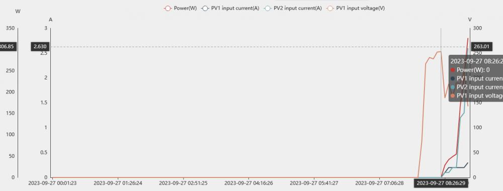

    En estos momento esto es lo que hay.
    Nombre:  20.JPG
Visitas: 132
Tamaño: 16,5 KBProblema con evolución de potencia diaria generada por mi instalación-30.jpg
  24. #49
    jeschuchi9 está desconectado Forero
    may 2023
    33
    Deberás ir monitorizando PV1 y PV2 para ver si PV2 arranca siempre, si lo hace con mucho desfase, si hay épocas del año donde no lo hace, etc.
    Cita Iniciado por jeschuchi9 Ver mensaje
    También con la gráfica de generación puede verse generalmente, al final si no genera por caer por debajo de la tensión cuando llega a esta te provoca un salto en la gráfica de producción.
    Con una gráfica tan limpia como la que tiene si pasa eso que dices o alguna cosa tiene poca relevancia.
