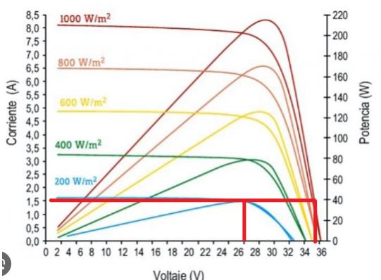

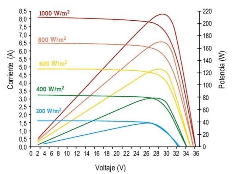

Si en un string por ejemplo tenemos 5 placas recibe 200w/m2 y las otras 5 reciben 1000w/m2 el MPPT "jugará" con las tensiones para obtener la maxima potencia. Todas las placas son de 36V para que coincidan con la grafica, la intensidad que circula por todas las placas es la misma.
Si pone una tension alta de 305V y sabiendo que la intensidad de las placas es la misma se ajustarán de la siguiente forma
Archivo adjunto 30578
Vemos que con 1,5A las placas que reciben 200w/m2 genera 26V al ser 5 unos 130V y las que reciben 1000w/m2 gerneral unos 35V que al ser 5 son 175V la suma del string son 305V la tensión que ha elegido el MPPT. que a 1,5A genera unos 457W
Desde ese punto si el MPPT baja la tensión a 285V el resultado sería practicamente la misma intensidad y las tensiones que generan las placas de 200w/m2 seria 22v cada una y las de 1000w/m2 35 asi se ajusta el total en 285V genrando 427W

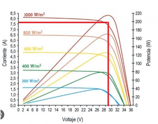

Sin embargo si pasara a una tensión de 145V la unica configuración posible es que salten los bypass de las placas con menos radiacion e irse a una intensidad de 7,5A:
Archivo adjunto 30580
Las placas menos radiadas generan 0 de tension, y las de 1000w/m2 generan 29V cada una en total 145V por 7,5A unos 1087W, mas del doble que a 305V.
Pero como de 305V si baja la tension a 285V pierde produccion se queda ahí "pillado a 305V" pese a que bajandola hasta 145V y saltando los bypass de las placas menos irradiadas generaria el doble, cuando por determinadas circunstancias el inversor pasa a la nueva configuracion o que las placas menos irradiadas pasan a tener una radiacion mayor y sube su intensidad vemos esos saltos. Cuando se reinicia el inversor, este empieza con la tension de arranque que es la mas baja posible y ahí adopta la nueva configuración, que es saltando los bypass, sin quedarse pillado en el punto de 305V del ejemplo.
