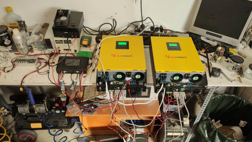

    Estoy retomando el tema de la instalacion de los inversores en paralelo.

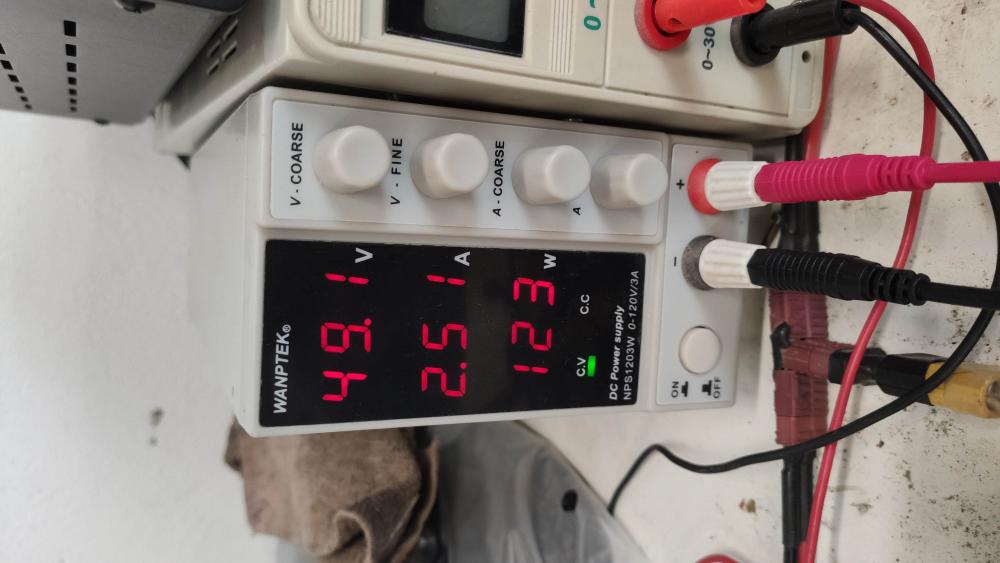

    Ayer hice una instalacion provisional a ver si todo funcionaba ok, y sobre todo, para saber los consumos de los inversores en marcha y en bypass. Simulé la batería con una fuente de alimentacion.
    Estos son los resultados.
    Los dos inversores encendidos consumen 123W de las baterías, lo que indica que cada uno consume unos 62w de estar encendido.

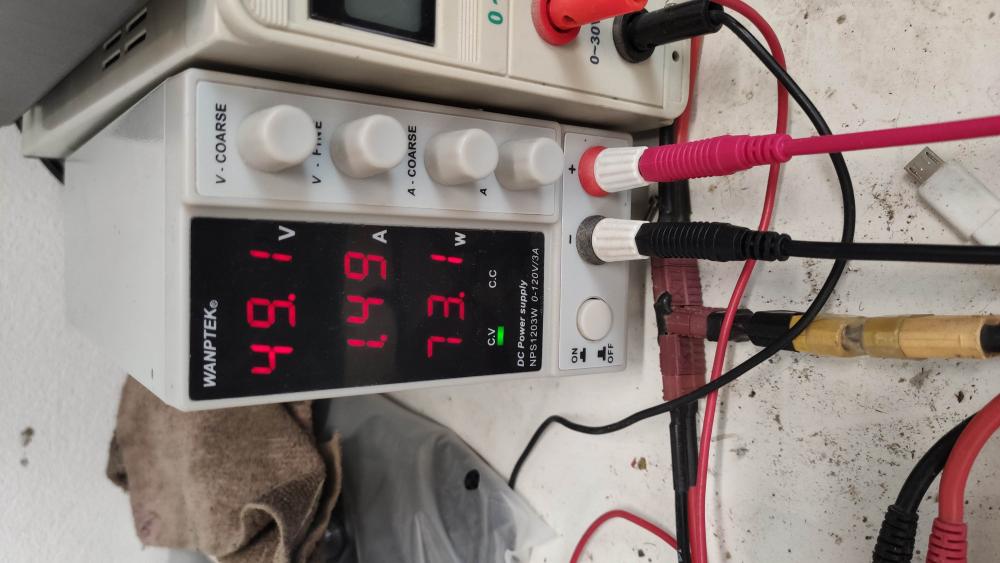

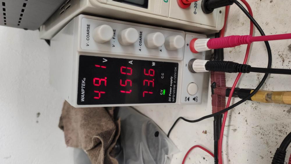

    Luego vemos que con uno encendido y otro apagado, y viceversa, el consumo de ambos es de unos 73 w, lo que indica que el que está en stand by consume 73-62= unos 11W lo que indica que estando apagado consume unos 264Wh al dia al día en vez de los 1488Wh al día que consume encendido. Parece razonable.
    La idea es instalarlos en paralelo, y con un sistema domótico, ( ya veremos si por horario, o por condiciones de carga desde ICM) activar el segundo inversor o no.
    La diferencia entre tener los 2 encendidos a tener uno encendido y otro en stand by es de 2976 a 1752 wh cada día Es un ahorro de 1224 que no está mal, sobre todo en invierno..
