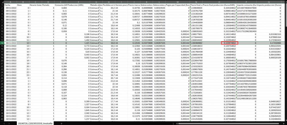

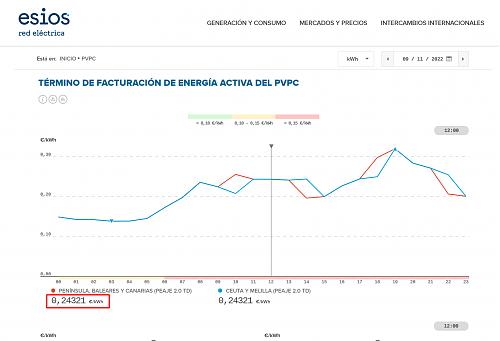

    Gracias por la página.

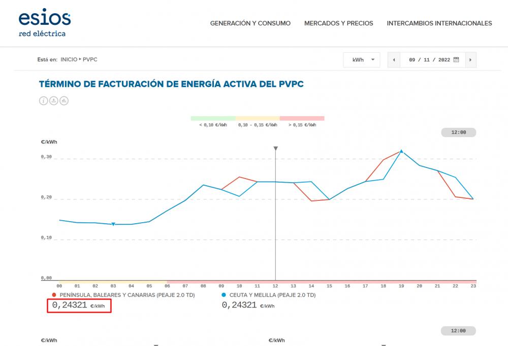

    Según el Excel que tengo del 9 de Noviembre del 2022, el importe de producción me lo han puesto a 0,122674652, mientras que en la página que me enlazas está a 0,24321.
    ¿Es por tanto incorrecto el valor que me han puesto los de la comercializadora?
    ¿Sabes si hay más factores que puedan afectar al valor de precio por producción que me han puesto?

    Cita Iniciado por Viej0 Ver mensaje
Nombre: Screenshot_3.jpg
Visitas: 68
Tamaño: 114,1 KB
Nombre: Screenshot_2.jpg
Visitas: 91
Tamaño: 44,1 KB

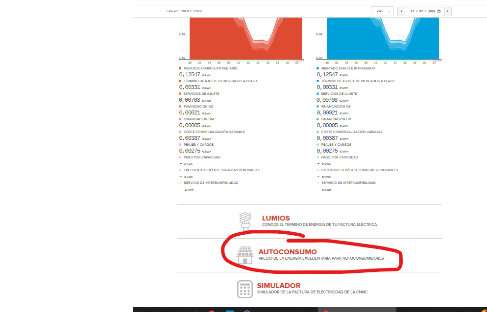

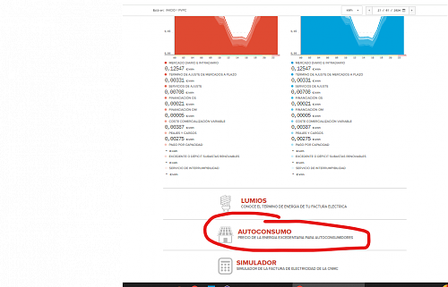

    Esa que muestras, es la curva de precios horarios para la energia importada. No has ido a la sección "Autoconsumo" para ver la exportada que es la que buscas.
    El enlace directo es este: https://www.esios.ree.es/es/analisis...0&groupby=hour

    Cita Iniciado por Alber7o Ver mensaje

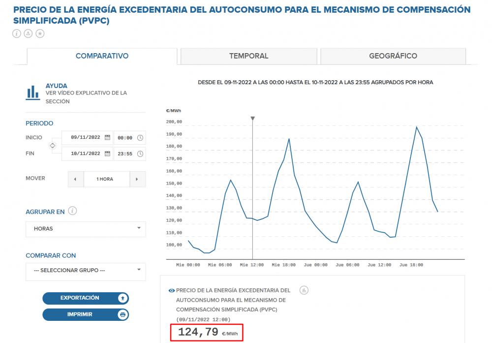

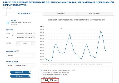

    Vale, aunque el valor no coincide, sí que se aproxima mucho.
    De 0,122674652 que me pusieron ellos a 0,12479 que marca esta web.
    ¿Tienes idea de dónde puede venir esa pequeña diferencia?
    Muchas gracias!

    Predeterminado Re: Cómo cotejar los excedentes, comercializadora me rehace todas las facturas y me deja batería virutal en negativo.
    La verdad es que no sé de dónde viene la diferencia. Si tienes contrato en una comercializadora regulada, el precio de tus excedentes debería ser el que aparece en esa web de REE. Si es comercializadora libre, pues eso, libre albedrío.
