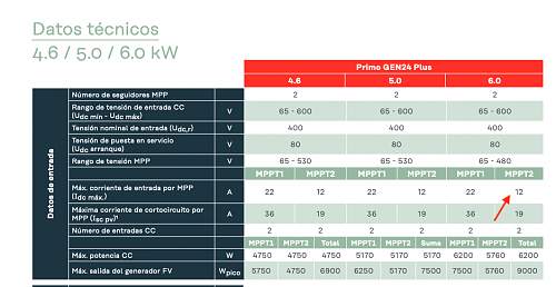

    Según la ficha técnica del inversor el MMPT1 tiene una limitación de 22A, pero el MPPT2 de sólo 12A. De forma que lo que observas es el MPPT2 limitando la intensidad a 12A. Es el funcionamiento normal del equipo.
    Supongo que tus panles entregan la potencia máxima a intensidades mayores que 12A.

    Según la ficha técnica del inversor el MMPT1 tiene una limitación de 22A, pero el MPPT de sólo 12A. De forma que lo que observas es el MPPT2 limitando la intensidad a 12A. Es el funcionamiento normal del equipo.

    Sabiendo esto. Creo por lo tanto que igual elegí mal las placas. 🤦‍♀️ o el inversor, o ambas cosas.
    Llegados a este punto y perdiendo a día de hoy unos 1000 watios al día calculo yo. Que me aconsejáis? Meter todas las placas en el mmpt1? O esto igual es muy malo para el inversor? Y así ganar ese poco ahora? O igual es peor en invierno? Watios ahora para consumo me sobran y igual así en momentos de sombra igual mejor?
    Ahora mismo esto generando unos 40 kw al día. Consumo unos 15 aunque me falta aún poner el aire acondicionado. Pero aun con eso me llegaría.
    Y si, las placas generan su máximo a 14,45 amperios.

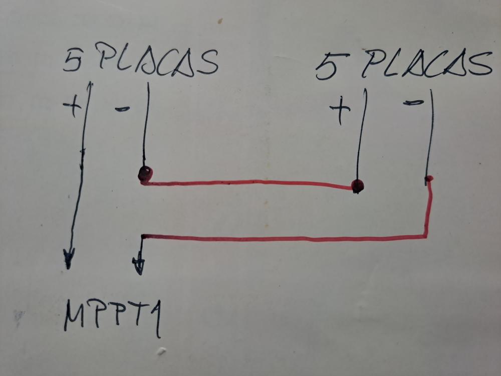

    Vistas las caracteristicas que aportaa 'nikbry' y como indicas que las 10 están orientadas al mismo sitio y misma agua del tejado 10 placas son 6000Wp y si tienes un 6.0 su MPPT1 admite 6200Wp con una Imax de 22A, luego las 10 placas en serie cableadas a este MPPT1 no deberian darte problemas ya que su Voc estara al rededor de los 50Voc a y la intensidadsegun comentas, es de 14.5Amp,pues deconozco las placas que tienes, ambos valores entran en las caracteristicas de ese equipo para su MPPT1.
    Buscando caracteristicas de placas de 50090-600W de placas par deducir que placa podrian ser las tyuas encuetro la: "Canadian Solar HiKu7 de 590 Wp, Mono PERC, Bifacial 120 celulas partidas", 40.9Voc, 34.3Vmp, 17.11Amp. y quiero aprovechar estos datos para advertir nuevamente que las placas Bifaciales colocadas cooplanar en en tejado al no recibir irradiacion por la cara inferior la produccion queda reducida hasta en un 20%, que me cuadra un poco con esos 14A del enlace de la curva de Amperios que aportas, la los que comentas. 17.11*80% => 13.69A Bifaciales en cooplanar es tirar el dinero.
    Si actualmente tienes dos bajadas de paneles independientes no tendrian que sibir al tejado para cablear las 10 enun solo string, podrian ponerlas en serie uniendo simplemente la bajada + de una con la - de la otra y conectar el + y - que quedan directamente al MPPT1.

    Si que veo que algún día llego el inversor a meter hasta 16 amperios te entendi que al ser bifaciales perdería un 20% de producción no?
    Vale esa forma de conexionado es fácil de hacer sin necesidad de subir al tejado. Generaría más entiendo en esas horas pico,
    ¿pero en invierno irían también mejor conectándolas así?
    ¿ no sería “malo” para el inversor trabajar solo con carga maxima en un mppt?
