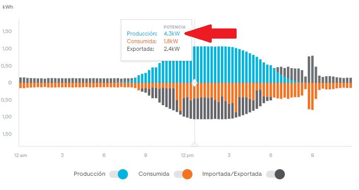

    Buenas a todos! Tengo una duda con mi sistema, a ver si me podéis dar vuestra opinión.
    Tengo instaladas en mi tejado 12 placas SUNPOWER SPR MAXEON 6 425W con sus 12 microinversores ENPHASE IQ7A instalados de fábrica en cada una de las placas. Potencia instalada total 5,1 kWp. Tejado plano, inclinación de las placas 30 grados con solarblock, orientación sur perfecta y sin sombras.
    El tema es que desde abril estamos observando que la potencia pico de producción son 4,3kW, y el sistema ya no da más de sí, ya que la curva de producción al llegar a esa potencia se aplana, y no sube más, quedándole todavía 0,8kW para llegar a los 5,1kW, y las horas más intensas de sol del día, y sin hablar de que esto está sucediendo en abril, quedando los meses de verano en los que habrá mucho más sol, y no se podrá llegar a esa potencia máxima de 5,1kW.
    El instalador me comenta que los microinversores son de 366W, y que eso provoca esta limitación. Es eso posible? Y si lo es, como es que unas compañías como SUNPOWER y ENPHASE no han depurado más el producto final?

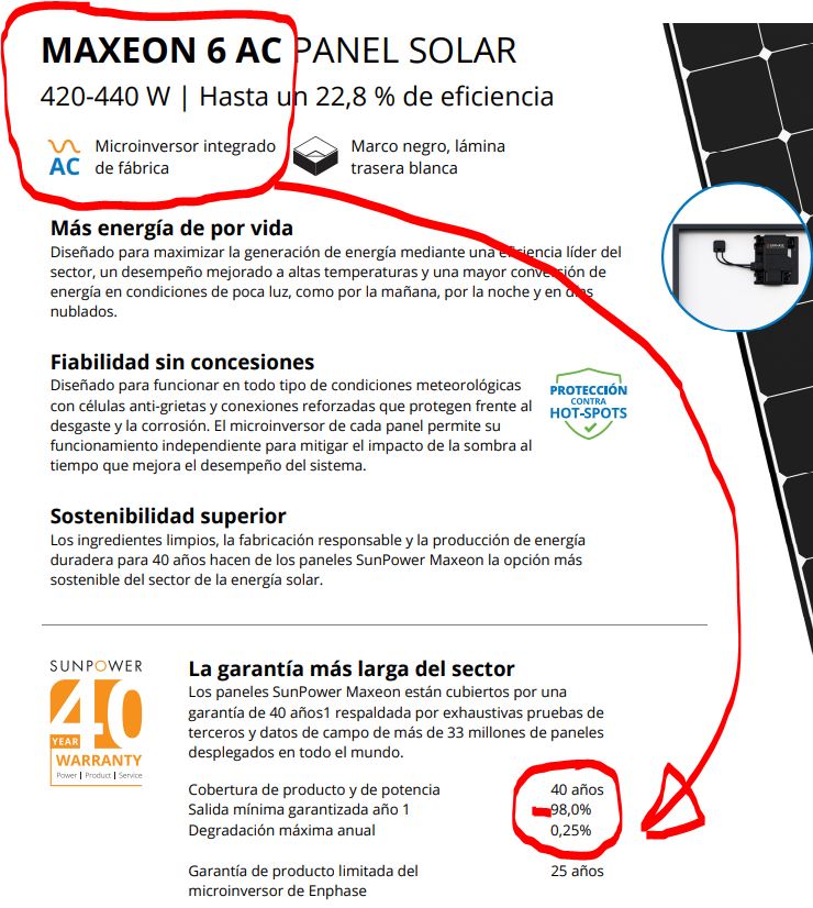

    Adjunto la ficha del producto.
    Por un lado dicen "Salida mínima garantizada año 1 98,0%" de los 425W de la placa.
    Y por otro lado efectivamente como dices #macgullan pone "Máx. potencia de salida continua 349 VA" del microinversor, lo que impide que pueda llegar a ese 98% de eficiencia. Diría que los 349 es un 82% de los 425w que puede generar la placa, no?
    Por lo tanto se podría decir que es un ENGAÑO!!!

    Ya, entiendo. Pero entonces no tiene sentido que garanticen un 98% de salida mínima el primer año, pq es imposible llegar a esos niveles de eficiencia por el microinversor.
    Miniaturas adjuntadas Miniaturas adjuntadas Potencia en sistema SUNPOWER con ENPHASE-produccion.jpg
    14.172
    Predeterminado Re: Potencia en sistema SUNPOWER con ENPHASE
    Sigues mirando al panel cuando tienes que mirar la potencia según los micros, siguiendo con lo que te dije antes, tu sistema es de 12 x 349VA cada uno, no de 12 x 425W, más bien un 4kW que un 5Kw. La definición de la potencia del sistema la da el inversor.
    Otra cosa es que en tu cabeza tengan que ser 5, o te hayas acostumbrado a pensar que tienes un sistema de 5kW, pero es que no es así, ni en tu caso, ni en ninguno. A mi inversor de 5 le podría meter 6 de panel, seguiría siendo un 5, pero ni eso, tengo 4 de panel XDDDDD (en mi caso el inversor no define nada hasta que no meta más panel).
    Ten en cuenta que esta potencia en panel de más te va a ir estupendamente cuando el día no sea perfecto, tendrás ventaja contra otro sistema de 4kW que vaya más corto de panel. Pero encima en tu caso, esa ventaja será más abultada porque otros paneles van a perder producción con el tiempo y esos pedazo de Maxeon apenas van a perder con el paso de los años.
    Tienes un panel que es la po**a, disfrútalo y por muchos lustros, que no le pasa nada a tu sistema.
