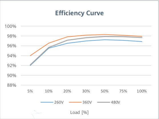

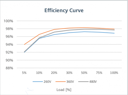

    Con estos datos, cual crees que es la mejor opción? Siempre he leido que lo ideal es que el inveror trabaje cerca del 100% de su capacidad. Pero no sé si el de 3KTL se queda pequeño, o por el contrario el 3.68KTL se queda grande.
    Otra duda, que diferencia hay entre Rated Output Power y Max apparent Power? En el caso de finalmente utilizar una bateria de 5kWh afecta de alguna manera a la elección del inversor?
    Muchas gracias!
    Avatar de nikbry
    dic 2021
    1.281
    Predeterminado Re: Novato. Elección del Inversor. Potencia máxima.
    Analizando de cara a maximizar la producción:
    El 3KTL, lo descartaría, ya que según tus datos te haría perder un 11,5% de la producción, y no te permitiría ampliar ni un solo panel más.
    El 3.68KTL tampoco es lo ideal, ya que sigues teniendo una pérdida del 2%, y en el supuesto de ampliar, este porcentaje aumentaría.
    Dependiendo de cuánto pienses ampliar te puede interesar el 4KTL o el 5KTL.
    Te adjunto una gráfica de la eficiencia de los inversores en funcion de su porcentaje de carga y tensión de trabajo. Verás que en el rango de 20-100% de carga, la eficiencia varía menos de un 1%.
    Es decir, la pérdida de eficiencia por trabajar a potencias inferiores al 100% es despreciable.
    La diferencia entre rated y apparent power es algo técnica y tediosa de explicar. Si te interesa mírate la definición del factor de potencia en wikipedia https://es.wikipedia.org/wiki/Factor_de_potencia.
    A efectos prácticos te interesa la potencia aparente que es la que te va a entregar el inversor.
    La elección de la batería va en función de tu necesidad de consumo en horas sin sol y de la capacidad de poder cargarla. Ten en cuenta que no conviene descargar las baterías del todo para aumentar su longevidad, por lo que de los 5kWh tendrás disponibles unos 4kWh aprox.
