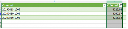

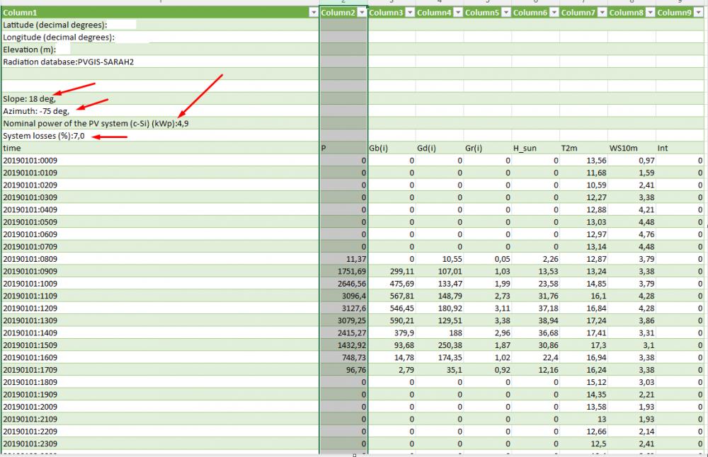

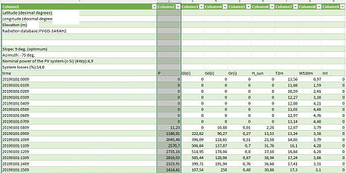

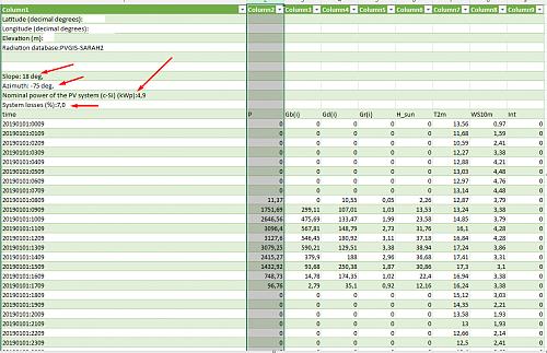

  4. #29
    jamesjpearce está desconectado Forero Junior
    abr 2023
    12
    Predeterminado Re: Novato. Elección del Inversor. Potencia máxima.

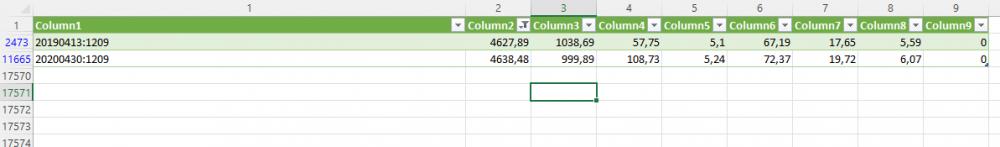

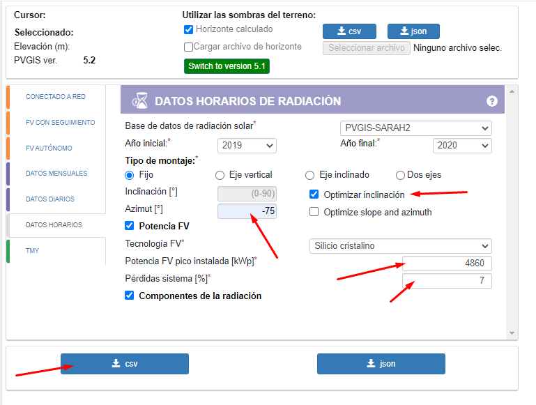

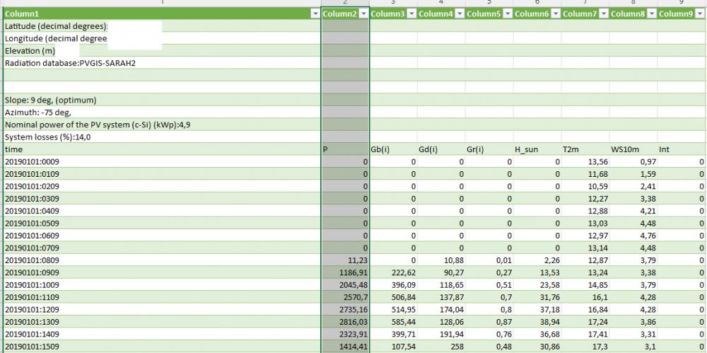

    Claro!
    Te comento, usando la pestaña datos horarios he introducido la toda la info como ves en la captura. (Borro long, lat y elev. por privacidad)
    Como ves, he reducido las perdidas del 14% que vienen por defecto al 7%. Y en este caso elevacion 18%, el de mi tejado. Hice también pruebas con la optimizacion de la elevacion y a efectos de picos horarios de potencia no vi demasiada diferencia.
    Me he descargado el csv, importado a excel, corregir puntos por comas, y buscar máximos en la columna PV system power.
    Como se aprecia en la siguiente captura solo 2 filas aparecen con un filtro >4600. En otras palabras solo se supera 2 horas a lo largo de 2 años de datos (2019 y 2020) la potencia de 4600W.
    Alguna sugerencia?
    Gracias!!
    Miniaturas adjuntadas Miniaturas adjuntadas Novato. Elección del Inversor. Potencia máxima.-c2.jpg   Novato. Elección del Inversor. Potencia máxima.-c3.png
    Última edición por jamesjpearce; 02/05/2023 a las 15:25 Razón: Corregidas las capturas.
  5. #30
    Avatar de nikbry
    dic 2021
    1.282
    La orientación SEE (prácticamente Este) explica el porqué de las potencias máximas contenidas. Tal vez el que estés en Canarias (si no recuerdo mal) con temperaturas medias más altas también afecte...
    Tus conclusiones me parecen coherentes. Dicho esto, optar por paneles con intensidades menores, más baratos, que te darían el mismo rendimiento u otro tipo de inversor me parece lo recomendable.

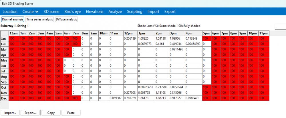

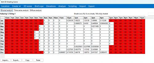

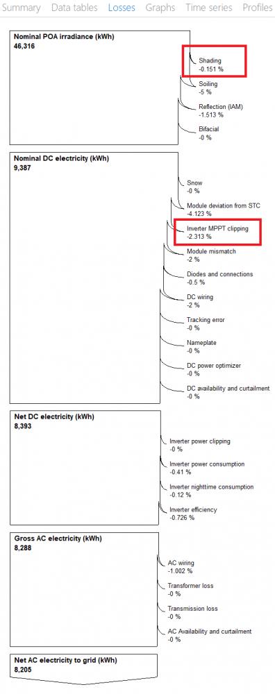

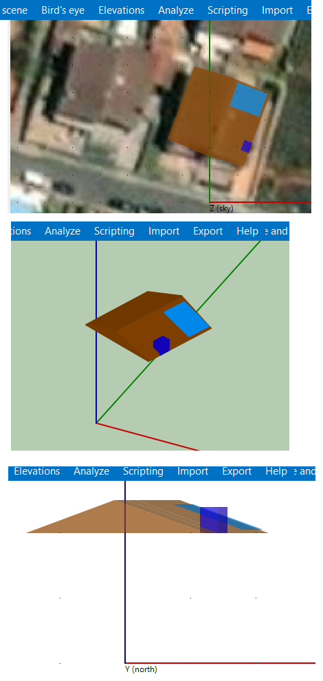

    Queria compartir las ultimas simulaciones que he hecho por si le ayuda a alguien. Debido a que el tejado tiene una salida de humo, estaba un poco inquieto por las sombras. Mi primera opcion fue utilizar la web shadowcalculator.eu. Y lo cierto es que creo que se consiguen unos resultados muy buenos y visuales. De forma muy rápida puedes hacerte una idea de si tendrás sombras en la zona donde quieres instalar paneles.
    Pero al final me he venido arriba y he utilizado la herramienta System Adviso Model del NREL.
    Antes de nada decir que no tengo ninguna formacion en esta aplicacion y he podido cometer mil errores, simplemente he seguido la ayuda y he enredado un rato.
    La aplicacion es un poco compleja de entrada y además no trae los datos de PVGIS cargados por defecto, por lo que hay que hacerlo manualmente. Una vez hecho y pasado un rato tocando es más intuitiva. Seleccionas los modulos e inversor de una base de datos bastante grande que trae (se pueden añadir tb a mano), haces el diseño del sistema indicando número de inversores, modulos por string, número de string etc. Y finalmente llegamos al punto que me interesaba, las sombras.
    La aplicacion trae una herramienta para crear el modelo 3D, y me parece una pasada. Una vez que localizas en una vista aerea tu ubicacion, vas dibujando los elementos. El tejado, la superficie activa (donde irán los paneles), formas como cubos o cilidros para generar sombras, incluso arboles. En mi caso simplemente utilice, tejado, un cubo que simula la chimenea, y la superficie activa, comparto unas capturas.
    Despues de esto ya nos da un pequeño resumen con las perdidas por sombras por hora del dia/mes. Adjunto un ejemplo para que lo veais(el caso de no colocar los modulos correctamente en mi tejado)
    Finalmente se genera toda la serie indicando indicando el tamaño del paso por minutos. Y los datos ya son recogidos por la aplicacion principal.
    Luego ya podeis generar el reporte completo que es muy detallado, muy interesante de echa un ojo la verdad, pero simplemente quiero compartir el apartado de perdidas que obtengo para mi simulacion.
    Como veis en mi caso solo indica un 0.151% de perdidas por sombra, es lo que me interesaba realmente, saber que la salida de humo no me daría sombra. Y respecto al famoso clipping que estabamos discutiendo un 2.31%. Por lo tanto sí que parece que puede haber, aunque sea poco. Tambien se incluyen muchas otras perdidas que son definidas por defecto u otras que no he indicado.
    Espero que los que lean el hilo y tengan dudas con las sombras se animen a usarlo.
    Un saludo!

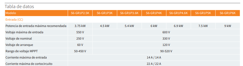

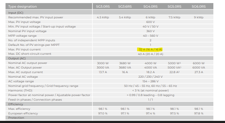

    Buenas, estoy en la misma situación. Yo quiero montar 7 paneles Jinko NEO de 570w y el instalador no me da la opción del Growatt, me ofrece el SUNGROW SG3.6RS de 3.6Kw 2 MPPT
    Alguien conoce este inversor, la verdad es que por especificaciones técnicas hay dos cosas muy interesantes. Aunque no tengo claro que positivas. Pone que la máxima potencia es a 16A. Lo cual me hace dudar de la eficiencia del inversor a menos. Y por otro lado, el voltaje de arranque es realmente bajo. 40V. lo cual entiendo que si es muy positivo.
    Alguien tiene experiencia con estos?

    Cita Iniciado por Jorlaru Ver mensaje
Nombre: Sungrow.png
Visitas: 44
Tamaño: 75,2 KB

    Si que es Hibrido, ahora me están ofreciendo también el Solis S6-GR1P4K. Vamos que inversores por encima de 14A hay. E híbridos, que en especificaciones técnicas tienen un poquito menos de eficiencia. Lo compensas en precio. De todas formas esto es un poco caos mental, no se si alguien tiene experiencia. Por mas que rebusco en la web, es como que Huawei es un agujero negro de reviews, y el resto ni existen.....te hacen dudar de si son de fiar o hay alguna clase de interés en la industria.

    En cuanto me puso a investigar un poco sobre el tema la primera decisión que tome para diseñar mi instalación fue huir de Huawei, si la empresa instaladora sólo me ofrecía Huawei quedaba descartada automáticamente. No sé qué intereses comerciales hay escondidos detrás o si se trata simplemente de un tema de sencillez operativa: "Si sólo instalo Huawei sólo tengo que aprender como funciona este inversor y dar soporte sobre él"; pero desde el punto de vista técnico y sobre todo de la versatilidad no es la mejor opción.
    Son más baratos y permiten crear presupuestos bastante atractivos, pero no disponen de salida de backup para cargas críticas (necesitan un dispositivo adicional que cuesta en torno a 500/600€) y si quieres ponerle baterías en algún momento descubres que sólo soporta su marca propia y poco más y cuestan el doble que unas de bajo voltaje, por lo que se hace casi imposible amortizarlas.
    Mi recomendación es montar alguno que soporte baterias de bajo voltaje, aunque ahora mismo no te interese montarlas en el futuro no se sabe lo que puede ocurrir. Las cuentas dependen del precio de la luz y de los excedentes, y puede ocurrir que los excedentes empiecen a pagarse muy bajos y no te compense; de hecho en noviembre/diciembre del año pasado descendió muchísimo el precio de los mismos, llegándose a pagar a 0. En mi opinión creo que es mejor tener la opción de montar baterias a un coste razonable.
    En cuanto a otras marcas yo creo que casi todas funcionan bien (Sungrow, growatt, Solis, Godwee, deyes/turbo energy) y luego hay marcas de gama/coste más alto tipo Victron o Fronius. Yo finalmente me he decantado por Solis que me convenció bastante lo que leí sobre ellos, tienen servicio técnico en España y una vez que les realicé una consulta por mail me respondieron al día siguiente. El mio es un S5-EH1P5K pero el año pasado presentaron la nueva serie S6; aunque aún no la he visto comercializada en España.
    En cuanto a la potencia del inversor yo al principio me liaba mucho. La potencia suele referirse a la potencia máxima de salida en AC, no a la potencia máxima admitida en DC que es superior. Un inversor de 3KW suele admitir 4.5/5 KW en DC.

    Yo estoy entre el solis y el sungrow. Creo que voy a elegir el Sungrow por el voltaje de arranque de tan solo 40V. ademas por especificaciones tiene un pelin de eficiencia mas y no se porque me da buena espina, el software parece bueno, y aguanta hasta 16A en vez de los 14,5 creo que del Solis. Me sale muy bien de precio. Me hace gracia que casi nadie lo tiene, lo cual es curioso, porque parece muy buen producto.(el técnico me lo ha recomendado como mejor opcion).
