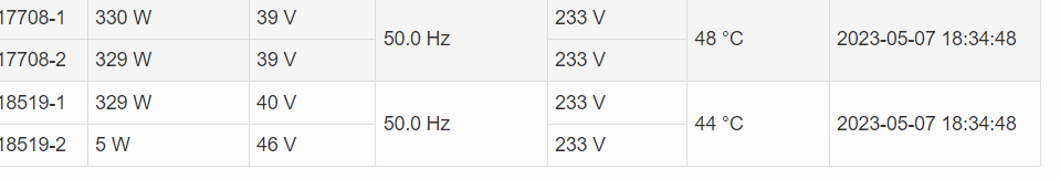

    Tengo una instalación de hace 5 meses, con 5 micro inversores apsystems DS3 H con 10 paneles JA SOLAR 545W, y ECU C.
    Desde hace unos días un panel siempre el mismo deja de funcionar, cada día a una hora diferente, y no vuelve a funcionar hasta la mañana del día siguiente, hasta que vuelve a dejar de funcionar. Pero hoy por la mañana no ha funcionado dicho panel en todo el día, ni siquiera un momento.
    ¿Es posible que sea por tension elevada de la red? ¿O que se hubiera estropeado un panel o uno de los mppt del micro inversor?

    Hola Ruben,
    ¿Tienes facil acceso a ese micro-inversor o está en tejado o zona no muy accesible?; si lo tienes accesible, intercambia las entradas de paneles de ese micro en concreto (antes, abre circuito desde el magnetotérmico correspondiente o bien procede cuando no haya producción) y espera a ver si se comporta igual.
    Sino, revisa desde la ECU-C el reporte que te estén dando los inversores: aquí indico como hacerlo, si tienes dudas, me dices. En el menú "status_zigbee" te saldrán unos mensajes (no solo errores) día por día; revisa y/o pega por aquí lo que te sale.

    Predeterminado Re: Micro inversor DS3 H un mppt parece fallar
    Muchas gracias por contestar,
    Al tejado podría subir con cuidado, pero no entiendo de cables, he entrado en ECU cómo usted me ha indicado.
    Para no poner todos los registros de cada día pongo el del primer dia que me di cuenta que dejo de funcionar a las 15:50h (segun mi app de monitoreo) es el micro inversor 705000003208 -1 (entiendo que el micro inversor siguió funcionando, porque el panel posición 2 siguió dando energía)

    Aparentemente esos mensajes son normales; en el arranque hasta las 7:10 de la mañana da unos mensajes habituales y lo mismo cuando empieza a desaparecer el sol (a partir de las 20:05). A las 15:50 no registra nada, por lo que no está detectando nada anormal en un principio.
    Pide a tu instalador, que revise en el portal "EMA" de Apsystems, la entrada detallada con datos de tensión y corriente que registra ese micro-inversor (705000003208) en su entrada 1 y que lo compare con la entrada 2. Doy por hecho que ambas entradas tienen paneles orientados igual y con la misma afección de sombras (o nula), etc. Para esto si es necesario cuenta de instalador y el que te hizo la instalación debería de tenerla (sino, que solicite). El gráfico que debería ver es algo así:
    Son las dos entradas de panel de un mismo micro-inversor (también se puede ver la potencia, pero la he desmarcado). Que mire que pasa con los valores V e I de la entrada que da problemas. Quizá sea el panel y no el micro el que tiene algún defecto interno, aunque de suficiente tensión y corriente (y por tanto potencia) para que seguir dentro del rango de funcionamiento (que no de seguimiento de máxima potencia) del micro-inversor y por eso no lo registra como fallo (DC input too low)......¿o esa entrada de la marca como producción 0 absoluto?
    Yo me tomé la licencia de tutearte; por favor, haz lo mismo conmigo que sino me siento muy mayor

    Osea que por lo que entiendo, si no hay un registro de evento que de fallo en ECU C, a la misma hora en la cual ha dejado de funcionar el panel, en principio no es un fallo por aumento de tensión, porque si no, debería quedar registrado a esa misma hora en ECU el aumento de tensión, y creo que entonces el microinversor dejaría totalmente de funcionar (sus dos mppt incluidos), e imagino que después de dejar de funcionar debería reiniciarse en un tiempo determinado.... Digo yo ... ¿? .
    Esa entrada cómo tú dices la 1, marca 0 en todo momento.
    Te envío este registro del 01/05/2023 porque hay algunos registros de la ECU diferentes, ese día concretamente empezó a generar por la mañana cómo todos pero dejo de funcionar el mismo panel de siempre 705000003208 entrada 1 a las 14:50 H. (Sí están orientados hacia la misma dirección uno al lado de otro).
    Cómo te había dicho antes ahora dicha entrada ya no hay constancia que genere en ningún momento, empieza el día y no hay señales de actividad en la entrada 1. Marca 0 siempre.

    Hola. Otro por aqui con el mismo problema. Desde hace unos dias al parecer (no se exactamente desde cuando) Una de las placas de uno de los inversores ha dejado de funcionar mostrando 5W 46V mientras que la otra conectada al mismo micro da más de 400 sin problema...
    Os pongo captura de ahora mismo:

    Hola Javirnof,
    ¿Has podido acceder al "menú avanzado" de la ECU para ver el registro de eventos del micro-inversor?

    Si y no hay mensajes raros creo... el que falla es el que termina en 19 canal 2 que supongo es el B:

    Lo hice yo. Estoy fuera de casa. En unos días podré revisar a ver si es algún mal contacto, no sé. Me parece extraño que si fuese del inversor no se registrase ningún error. Probaré lo de intercambiar las entradas. El voltaje DC me parece alto. Esta mañana se ha quedado en 7W 47V
    Revisa el cableado, si, pero sin saber que panel solar es, esa tensión es la de circuito abierto y la está viendo el inversor, así que no debería ser un mal contacto a priori. Es similar a tener el micro-inversor sin conexión o abierto en el lado AC, pero si la entrada "1" está produciendo bien, puede que sea problema exclusivo de la entrada "2".
    Prueba si puedes a intercambiarlas y a ver que pasa.
